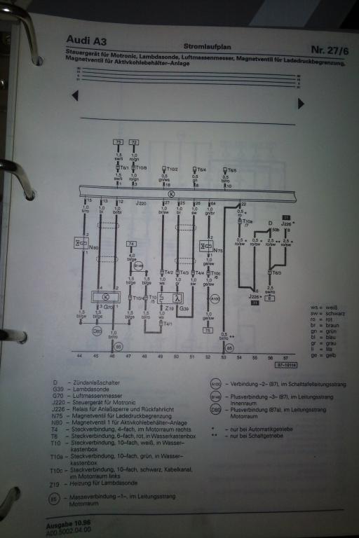

Ich tippe auf einen Massefehler. Bist du dir sicher, daß du alle Masseverbindungen ordenungsgemäß angeschlossen hast? Hierbei fällt mir eine Masseverbindung ein, (welche ich bei meinem Umbau fast vergessen hätte bzw. übersehen hätte, wenn ich nicht ein komplettes funktionierendes Schlachauto gehabt hätte) die sich im oberen "dicken" querliegenden Kabelstrang ca. mittig befindet. In diesen Kabelstrang münden meines Wissen auch die Anschlüsse für Lambda-Sonde und dem "Abblassventil" für den Ladedruck.
Ich habe nur einen Masseanschluß gehabt. Dieser ist der 4mm² im Wasserfangkasten. Ein weiterer ist nicht vorgesehen bei dem Kabelbaum den ich bekommen habe. Es gibt nur noch den an den Zündspulen oben direkt am Ventildeckel.
Stromlaufplan ist im Anhang (A3 - AGU)
Wie gesagt, wenn man an den Sonden direkt mißt liegt alles an und die Lieferwerte sidn auch da. Bei Masseproblemen wäre das ja vermutlich nicht so. Habe langsam keine Ideen mehr. Übrigens ist die Lambdasondenheizung beim AGU Massegesteuert. Es liegt Dauerplus drauf laut Schaltplan.Zumindest würde solch ein Massefehler den Fehler der Lambdasonde erklären, die seltsame Gemischzusammensetzung und das seltsame Verhalten des "Abblasventils" - denn dein "Kreischen" wird das "Abblasen" sein, welches ohne jegliche Dämm-Matten und eventuell mit einem Sportluftfilter schon sehr geräuschvoll und spektakur sein kann.

85 im Kreis ist der von Dir gemeinte Masseanschluß. Die Leitung, die an B148 bzw 74 ran geht ist Plus.
Habe eben auch nochmal durchgemessen um Massefehler auszuschließen. Die rot/braunen Kabel (Masse) an den Sensoren sind durchgängig gegen Masse der Batterie bzw. des Steuergeräteanschlußes.
Die Lambdasondenheizung erhält erst dann Massedurchgang, wenn der Motor dreht(12V zwischen + und - ). Vorher liegen 5V zwischen den Versorgungspolen. Genau so solls laut Leitfaden ja auch sein.
Habe noch probiert, ob es einen Unterschied macht, wenn das Gehäuse des Steuergeräts gegen Masse, gelegt wird wegen Potentialausgleich. Aber auch das brauchte nix. Übergangswiderstand ist auch nicht vorhanden. - der Batterie gegen Masse des Gehäuses des Steuergeäts 0,0 Ohm.
Hatte auch nach anklemmen des Steuergeräts kurz den Fehler: Versorungsspannung über x-Kontakte zu gering. In dem Zusammenhang habe ichs dann auch nochmal nachkontrolliert und durchgemessen. Wahrscheinlich wirklich nur ein sporadischer Fehler wegen des Anklemmens. Liegt aber Batteriespannung drauf.
Ich finde einfach nix. Hilfe.

also Hardwaremäßig sind die Motoren gleich. Stromlaufplantechnisch sind kleine aber feine unterschiede.
Wie z.B. die Lambdasonde. Den Plan vom AGU im Golf IV kann ich Dir zumailen.

Danke für den Laufplan. Beim drübersehen habe ich festgestellt, das die Anschlüsse für die Lambdaregelung auf den selben Pins liegen. Vlt ist vom drumherum was anders.

Das Einzige, was mir übrig bleibt, ist wohl jeden einzelnen Anschluß nochmal durchzumessen und auf Funktion zu testen.
Ich meine, wenn man die Sondensignal DIREKT vors Steuergerät projeziert - was soll man denn bitte da noch steigern?
