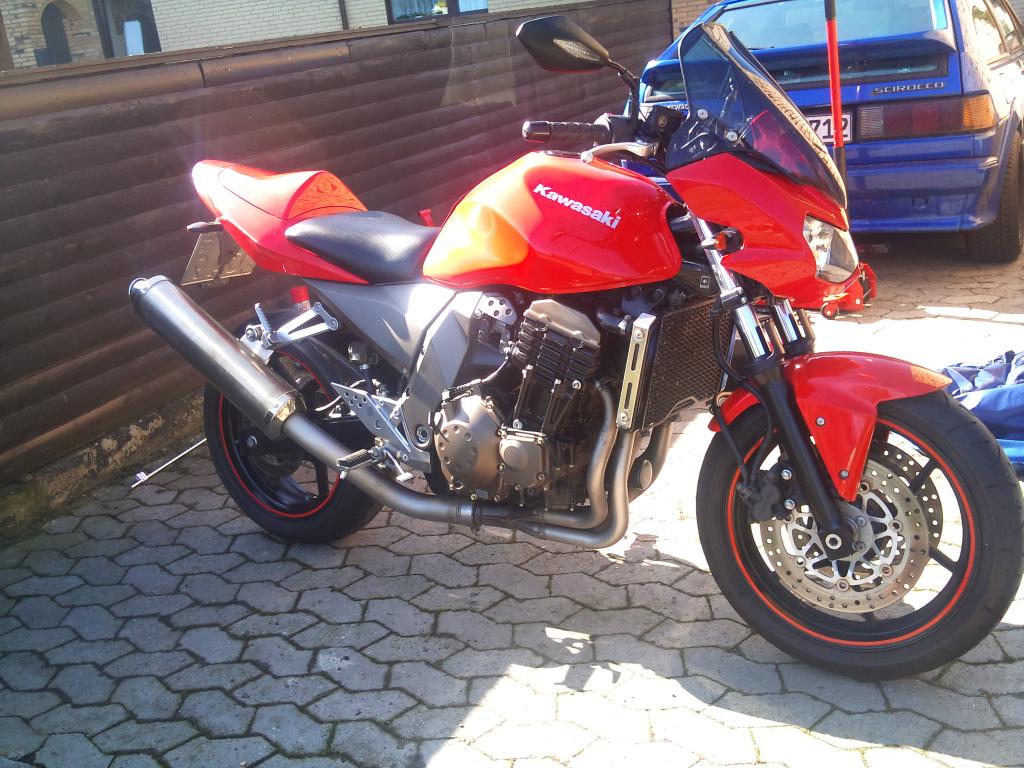

Siehste unten echt nix? Komisch. Bei mir ist da das Bild mit Z750 und blauem Rocco nebeneinander.
Habe ein Bild angehängt. Einfach draufklicken. Allerdings ist die Möppete einfach nur rot, durch die Sonne wirkt die Farbe etwas anders.

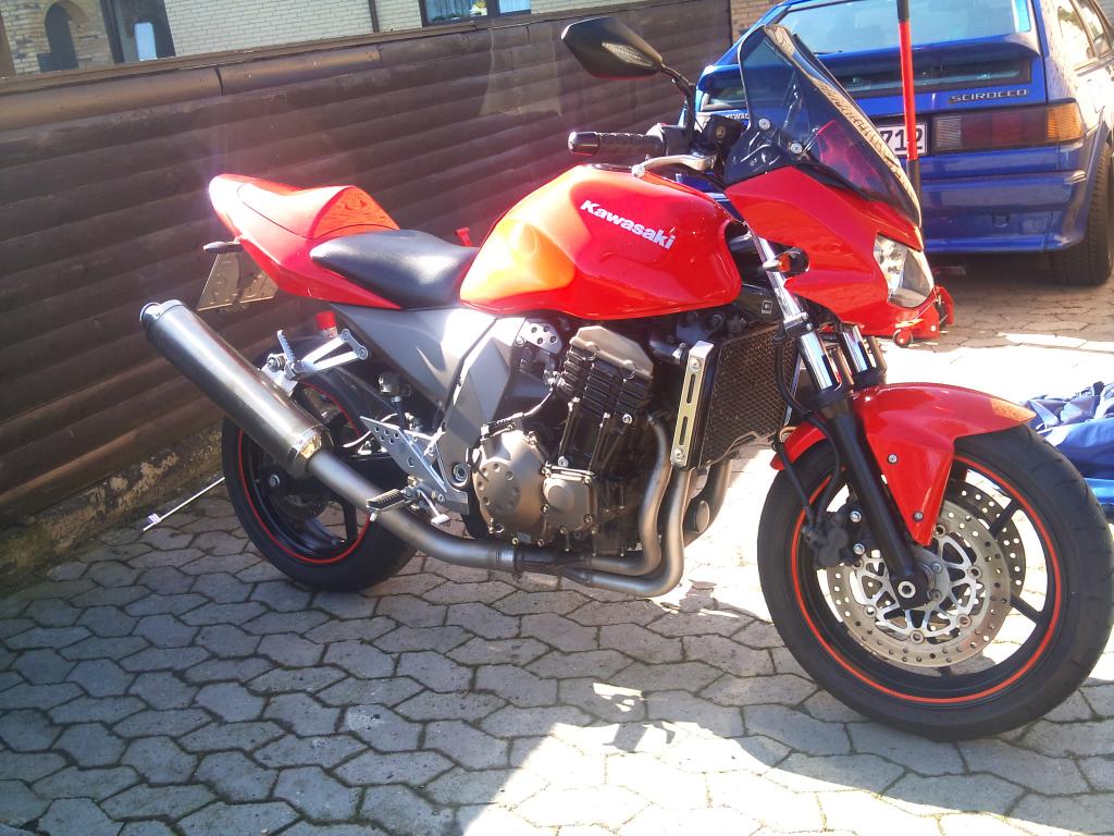

Schick!

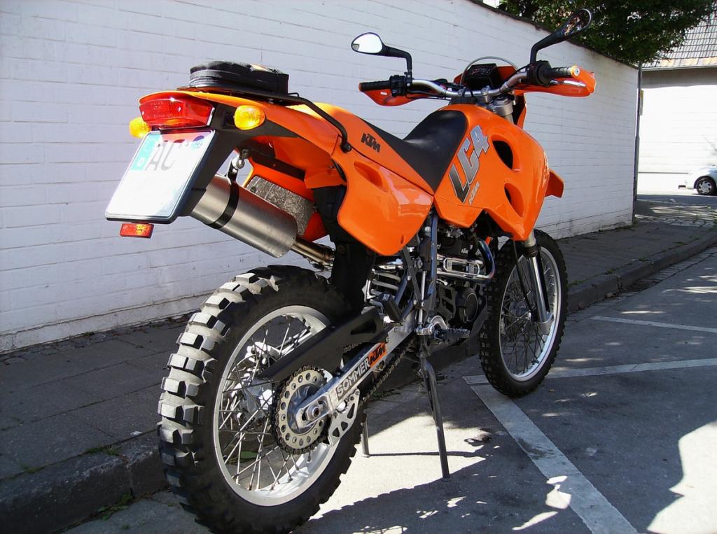

Zeig doch mal Deine KTM

Schick
