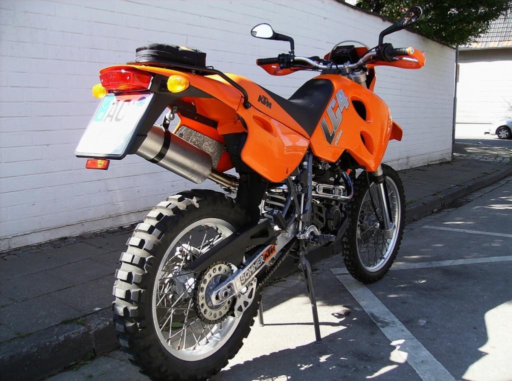

Zeig doch mal Deine KTM ;-) .

Hier, frisch nach der Restauration!

Schick :-) .
