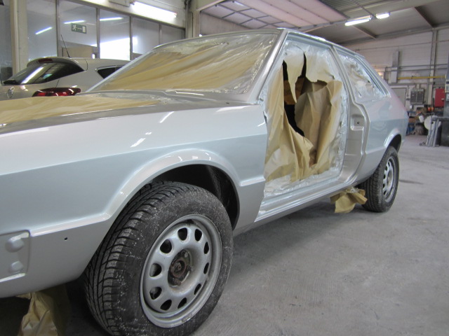

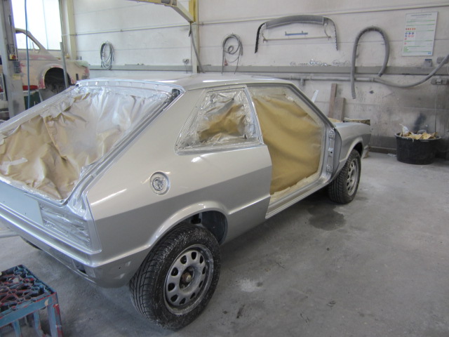

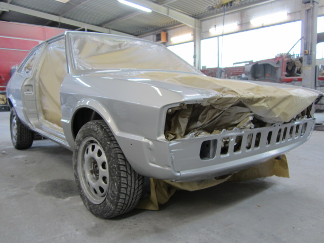

Am Donnerstag ( 10.07 ) war ich wieder einmal in der Lackiererei um zu überprüfen was diese so nun bei dem erneutem Lackierversuch so treiben.
Und siehe da, der Rocco war Mittwoch Abend neu Lackiert worden.
Diesmal haben die soger mein Lackiertes Frontblech geschliffen und neu Lackiert. Wieso sie das nicht vorher schon mal gemacht hatten ???
So, und wie sollte es anders sein ? Neeeee der war / ist nicht Tip Top Lackiert.
Der Lack ist leider Wolkig, da denen die Farbe ausgegangen war !!! :-( (
Nein, das ist kein Scherz !!! Zu wenig Farbe bestellt- Wo bin ich nur gelandet ??
Den Basislack haben die nun mit einer dünnen Klarlackschicht geschützt, die die nun wieder schleifen dürfen.
Dafür waren aber die anderen Mängel behoben worden.
Nun wollten die am Samstag den Laden aufmachen und Überstunden schieben. Am Dienstag Nachmittag soll der Scirocco nun fertig und abholbereit sein.
Mal sehen was nun wieder am Dienstag sein wird.
Hier mal die aktuellen Bilder vom Donnerstag.

Gude - Aki ;so leid mir dass jetzt tut zu schreiben. Hol den Rocco da raus und such dir kompetente Leute.... Gruss Torsten
