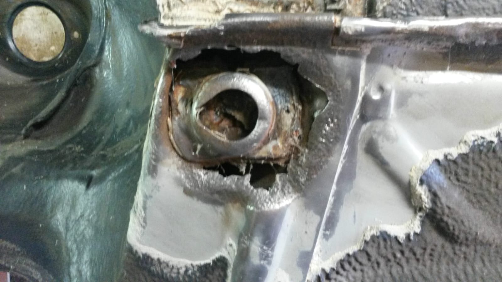

Erstaunt bin ich bisher über den recht guten Zustand des Bleches. Die Wagenheberaufnahmen sind von der braunen Pest zerfressen (wie auch nicht anders zu erwarten) und ein Loch im linken Kotflügel.

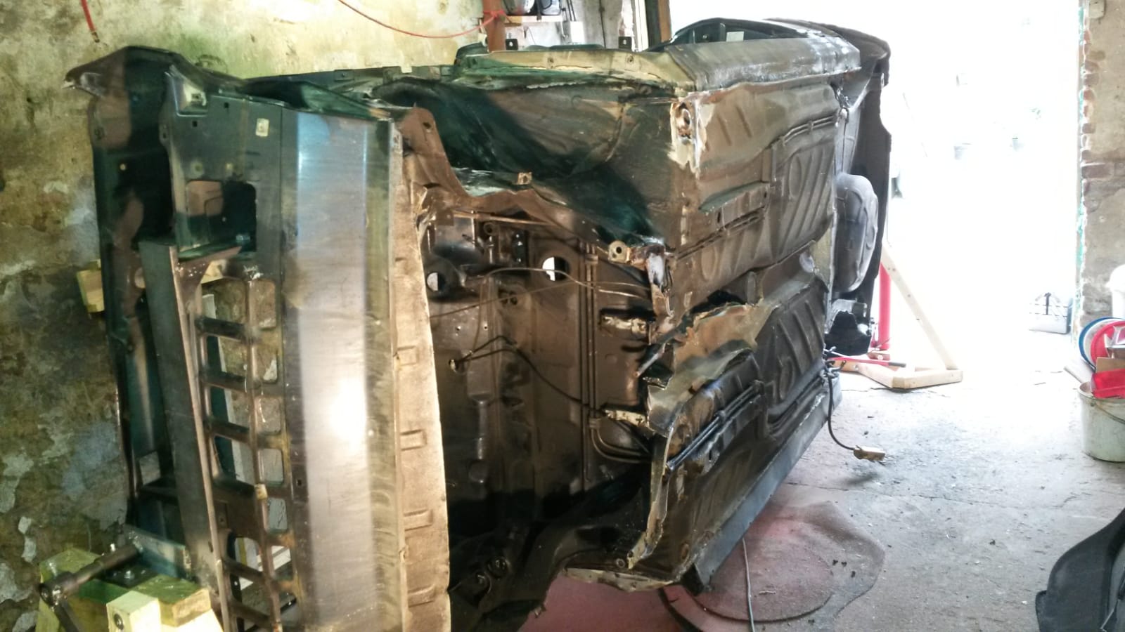

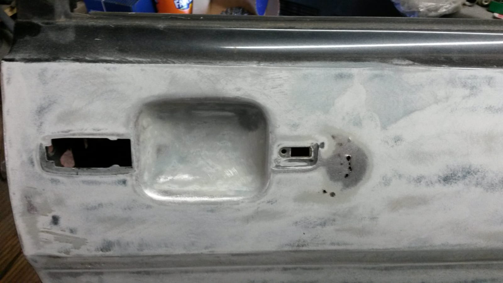

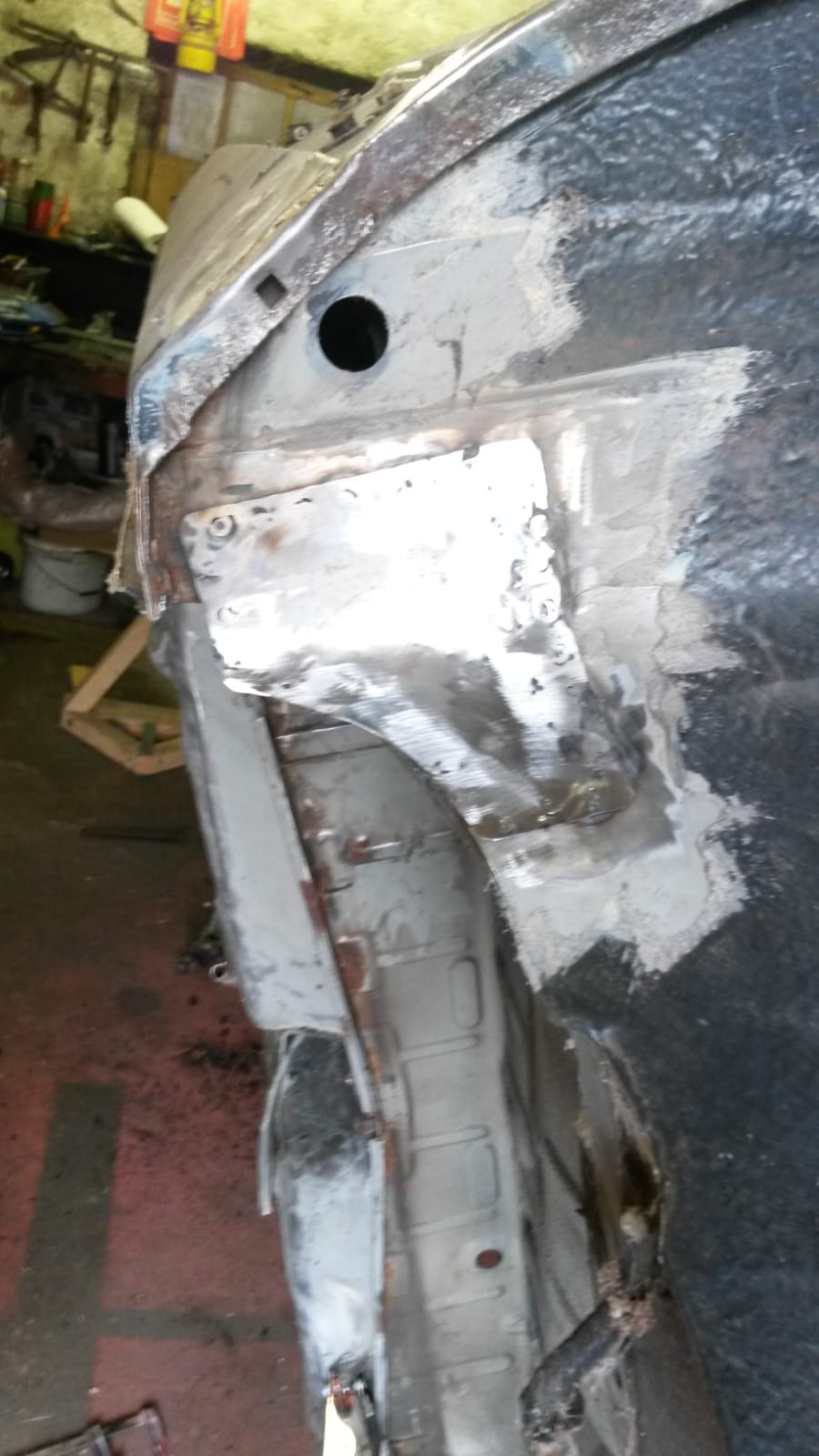

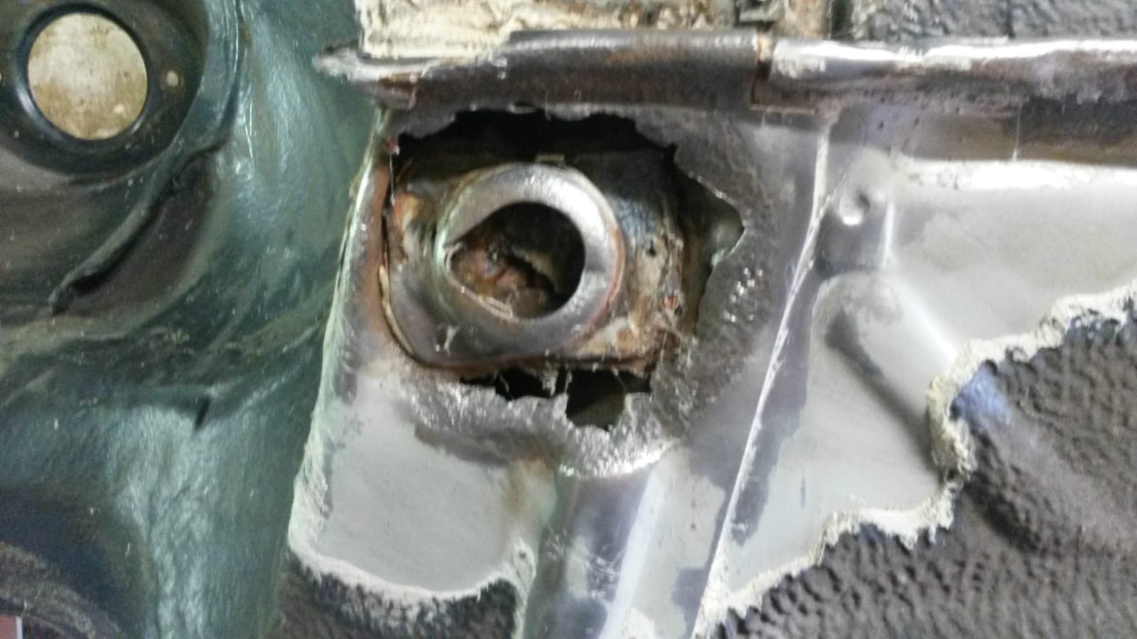

das Blech war in einem sehr guten Zustand. Die modelspezifischen Roststellen werdet ihr kennen: Wahenheberaufnahme vorne, Radkasten hinten links und noch ein paar Kleinigkeiten unter den Kunststoffanbauteilen.
Weil ich dem Auto aber meine "Traumlackierung" gönnen werde, habe ich den gesamten Lack abgekrazt und dann auch noch gleich den gesamten Unterbodenschutz entfern. Hier zeigten sich viele kleinere Roststellen durch "Unterwanderung" des Unterbodenschutzes, vermutlich von Innen nach außen.

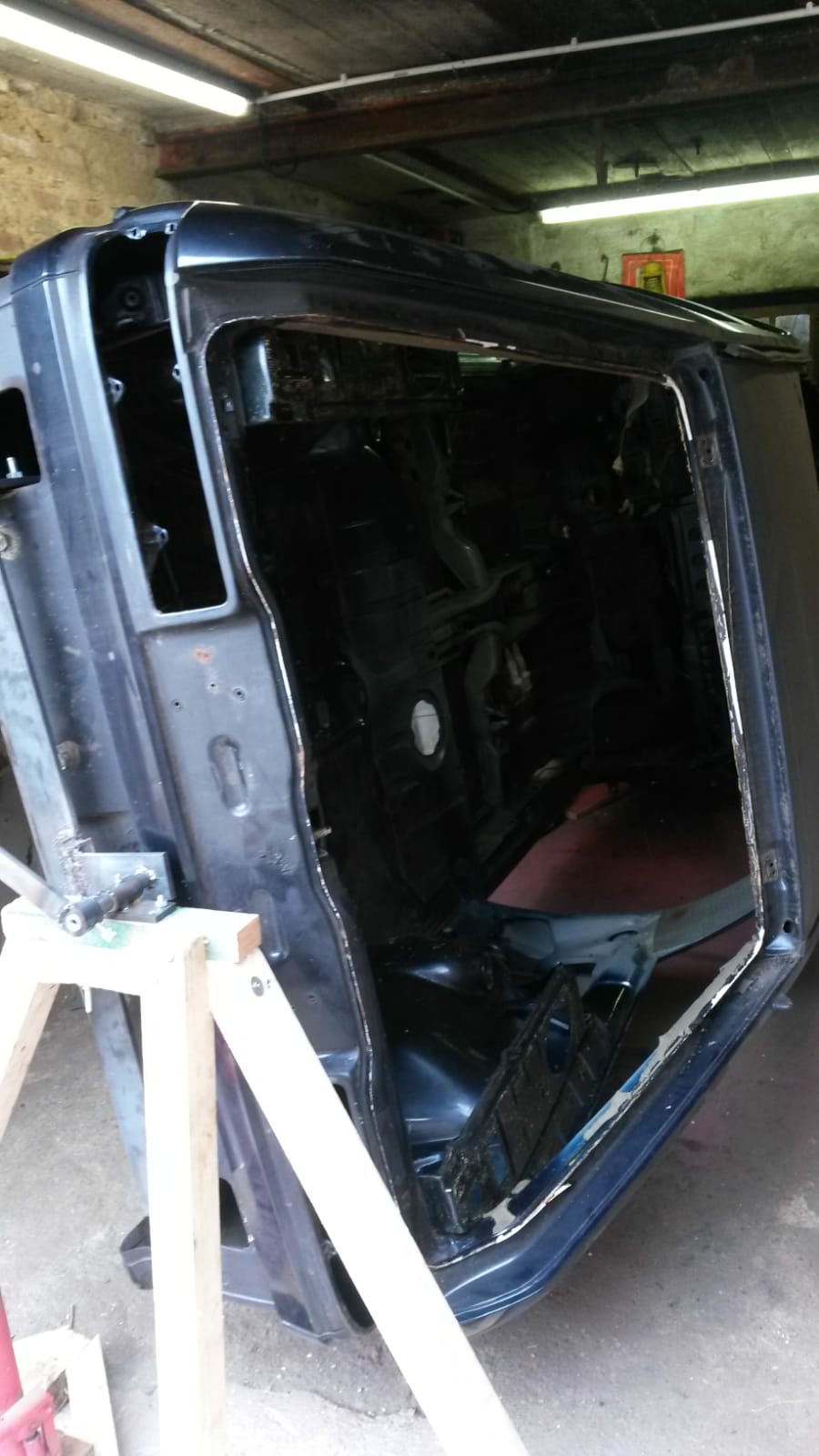

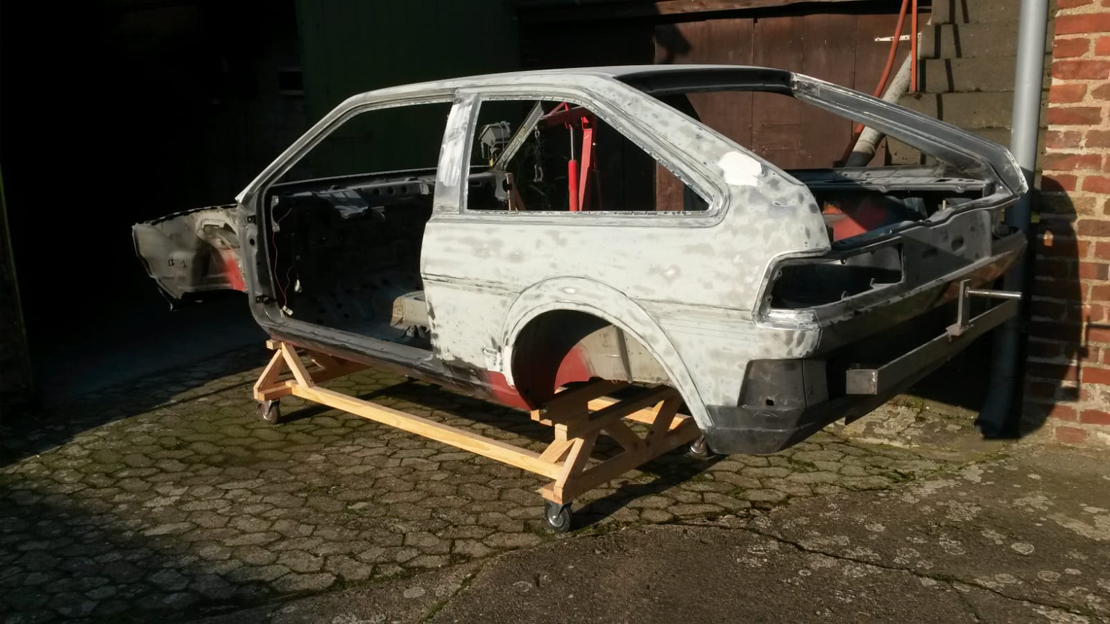

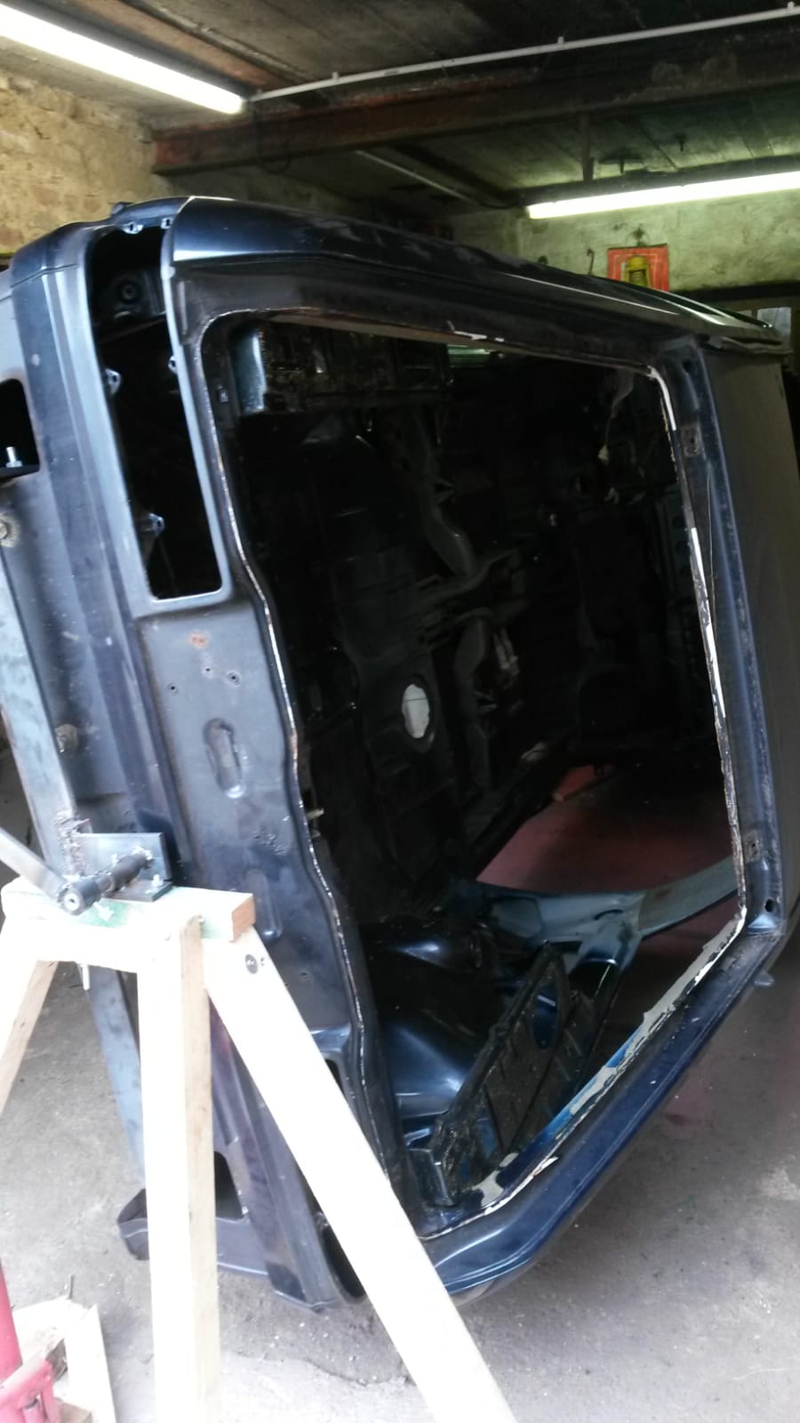

Damit die Arbeit leichter von der Hand geht und der Rücken geschont bleibt, habe ich die Karosserie in der Längsachse drehbar aufgehängt: Im Drehgestell Wagenheberaufnahme vorne rechts Radhaus hinten links Schweller hinten links Tür Fahrerseite

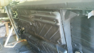

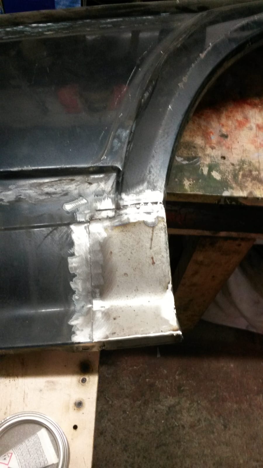

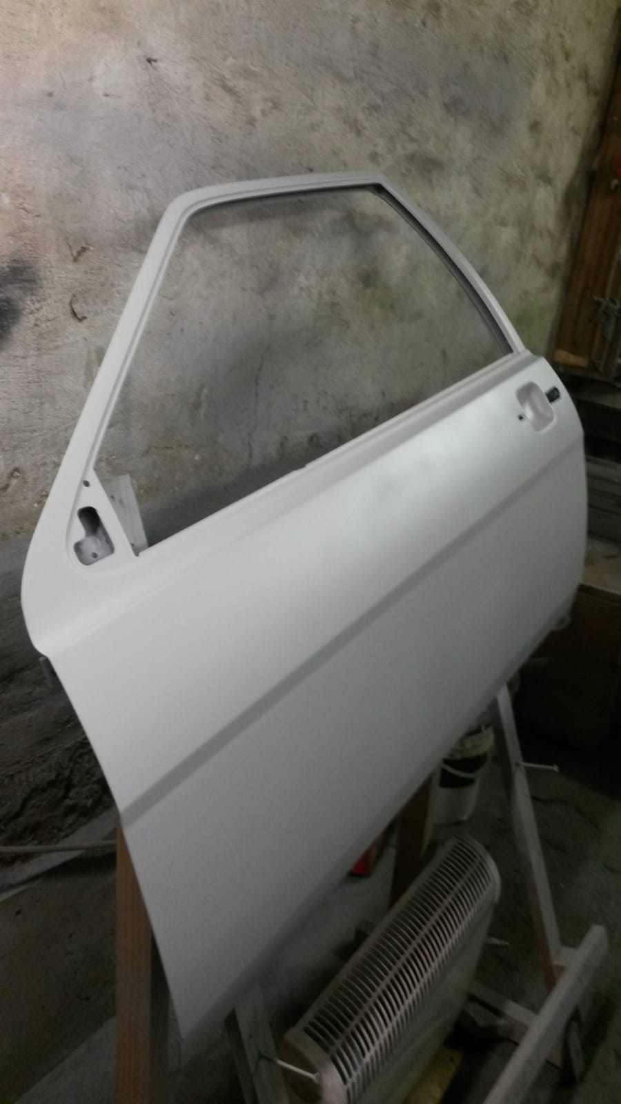

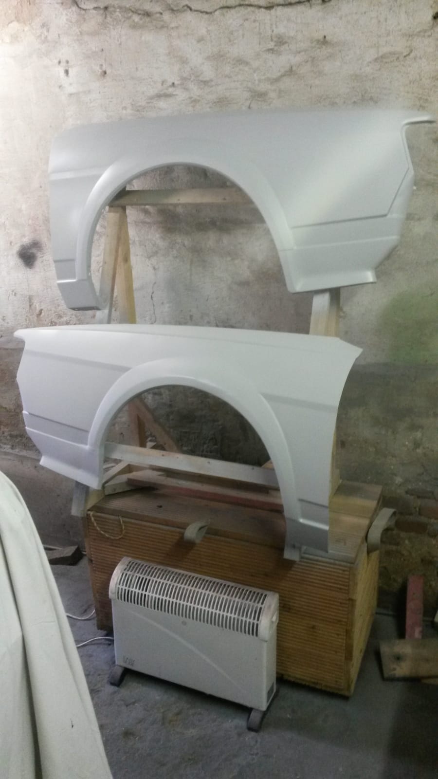

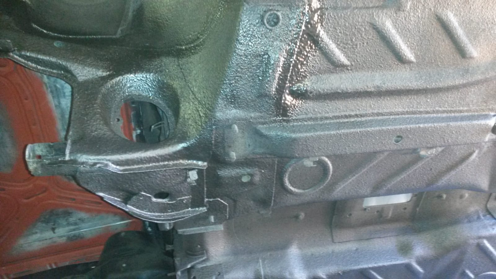

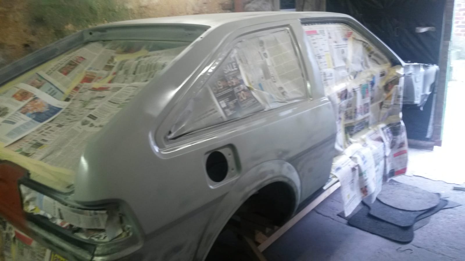

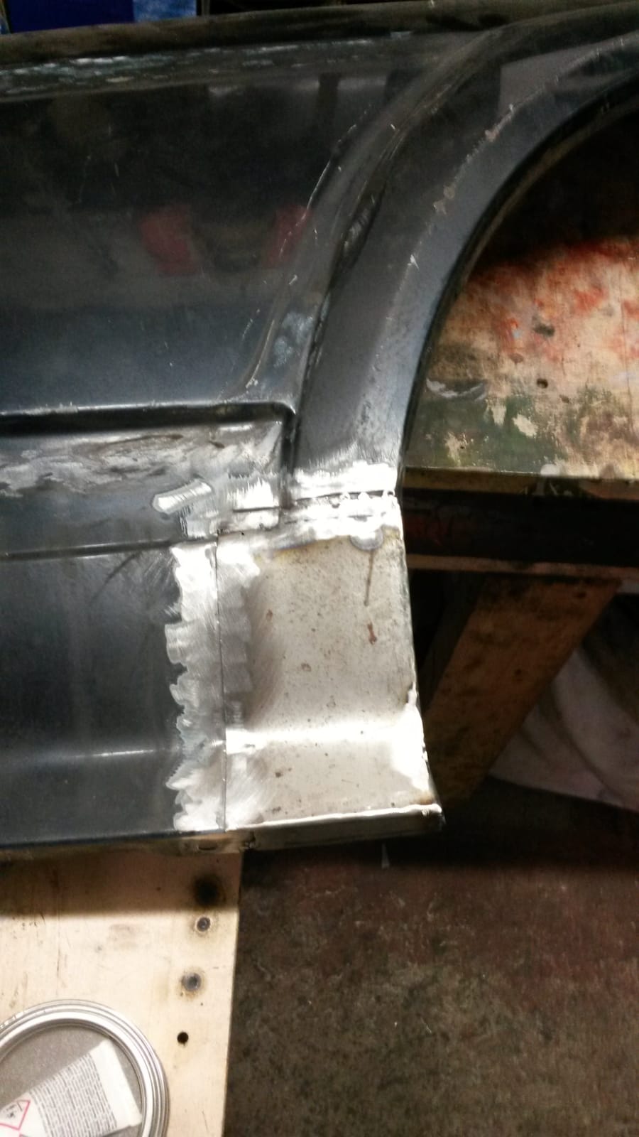

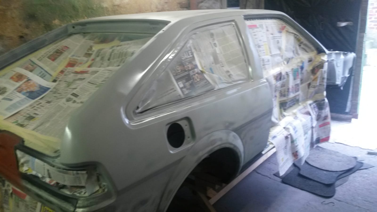

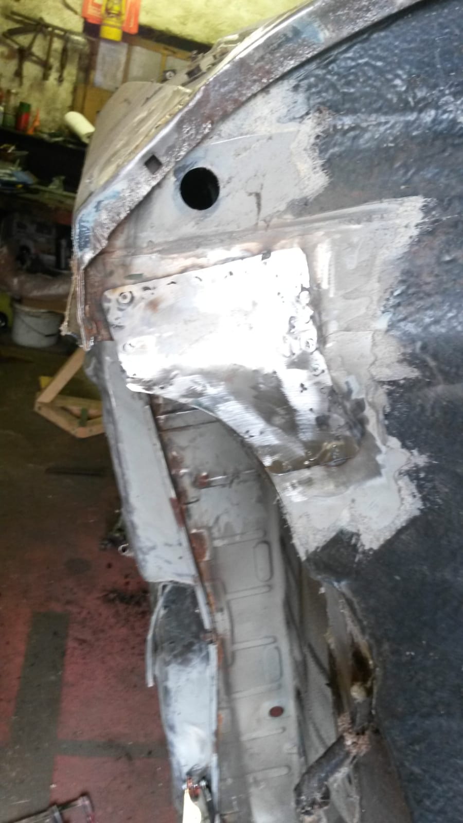

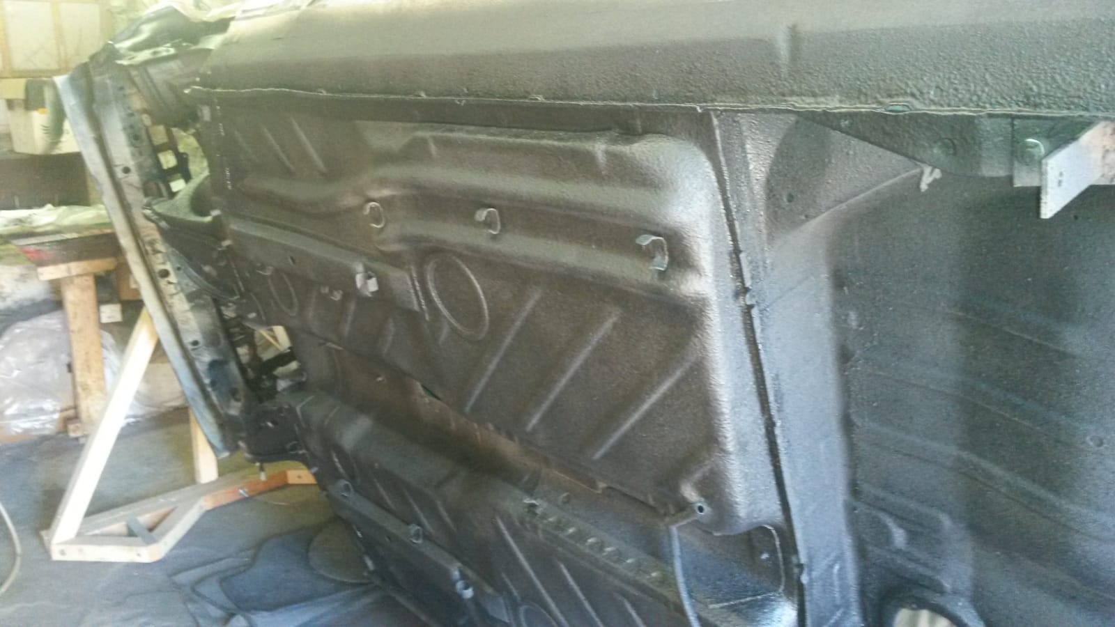

Nach dem entlacken mit Schwing- und dreiecksschleifer habe ich die "nackten" Blechteile erst einmal grundiert und mich dann dem Neuaufbau des Unterboden gewittmed. Die beiden kastenförmigen Längsträger wurden entfernt und nach dem Richten des Bodenbleches neue Kastenträger angeschweißt. Sämtliche Durchrostungen beseitigt und neuer Unterbodenschutz aufgebracht.
Der Lack ist ab
Und Grundierung/Filler wieder aufgebracht
Türe
Kotflügel
Unterbodenschutz ist aufgebracht
Hier die neu gestaltete Wagenheberaufnahme

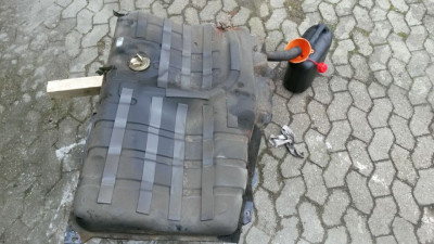

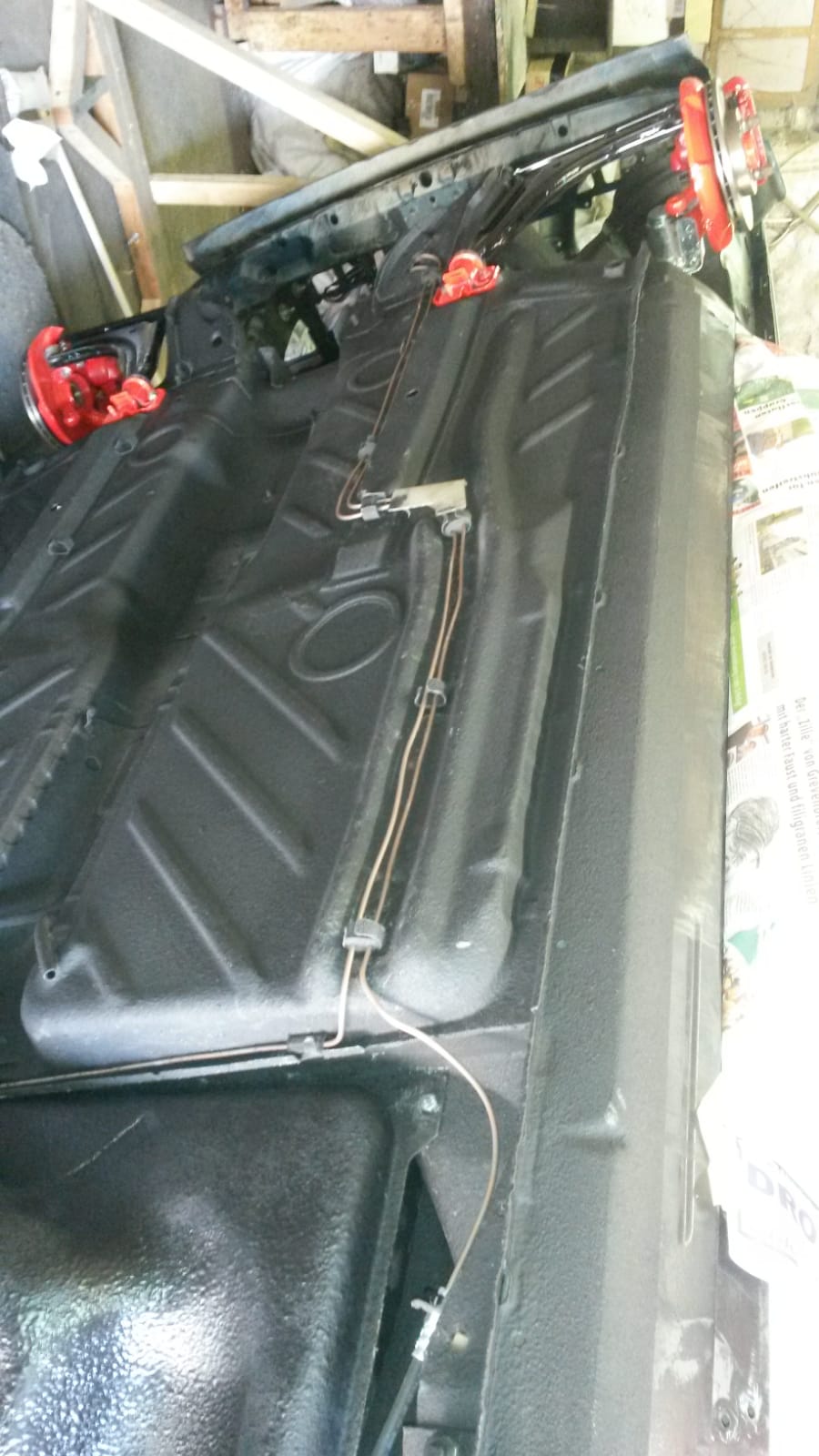

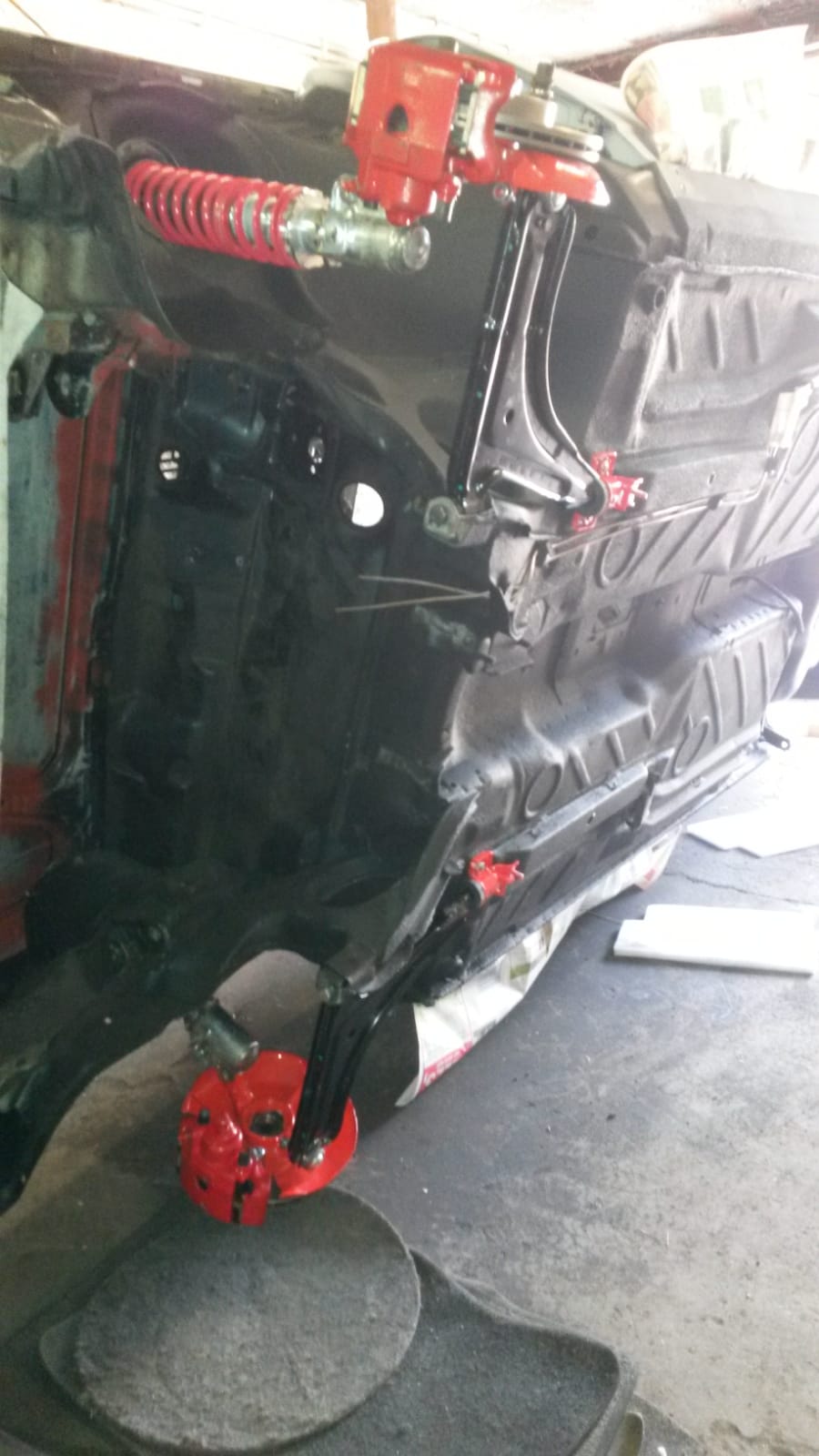

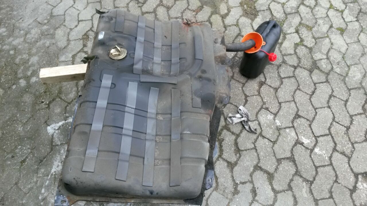

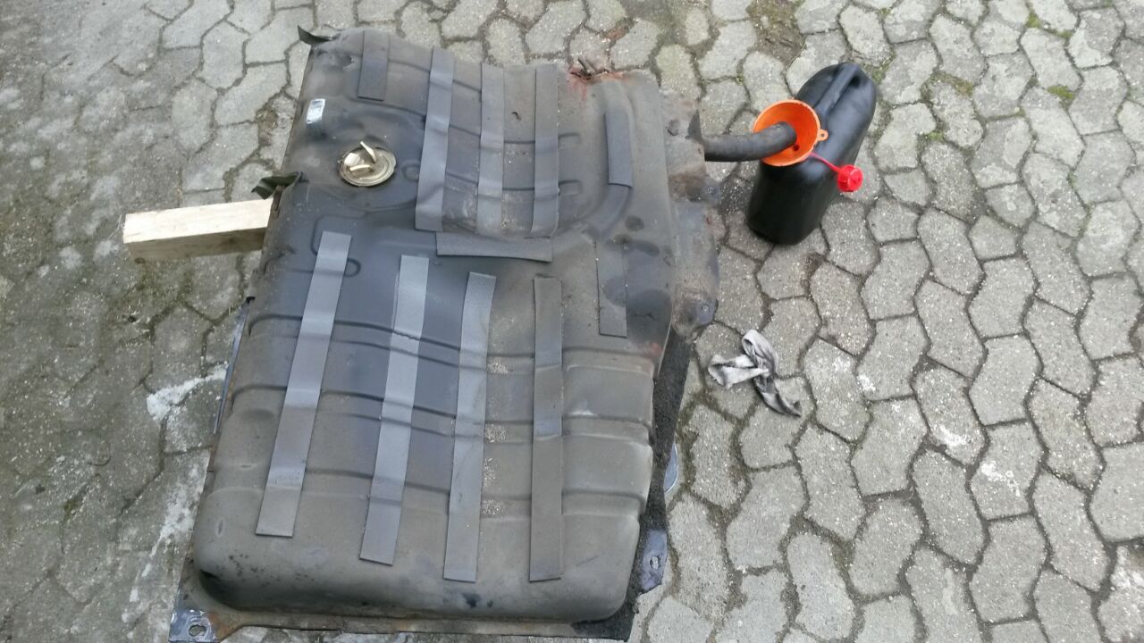

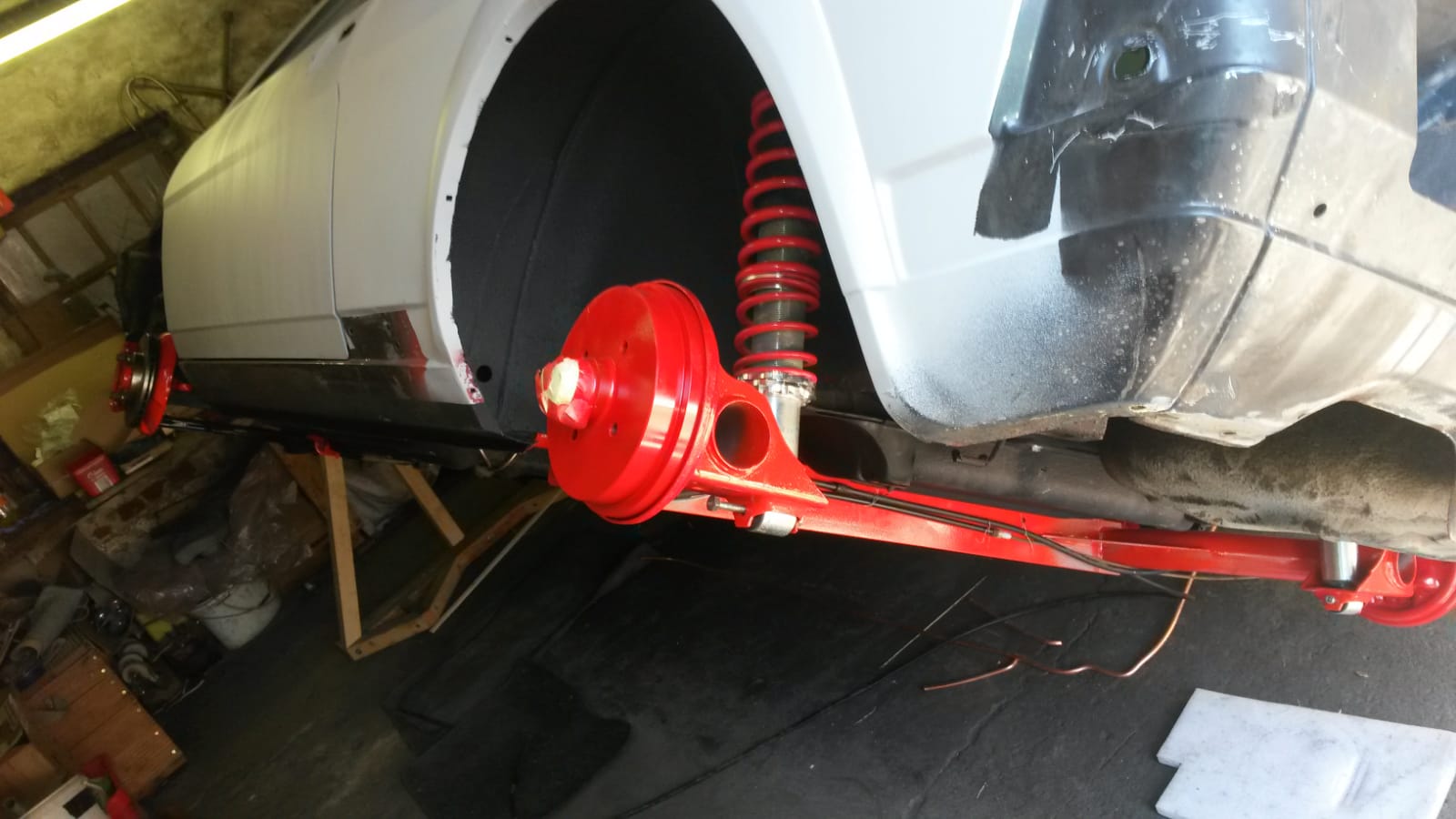

Der Tank wurde nach dem Entrosten, dem Schließen sämtlicher Durchrostungen mit Steinschlagschutzlackund Unterbodenschutz behandelt und von innen mit "Tanksiegel" bearbeitet. Danach wieder an seinen Platz unterm Fahrzeugboden verschraubt.
Brems- und Benzinleitungen neu am Unterboden verlegt, Benzinpumpe und Druckspeicher angebracht.

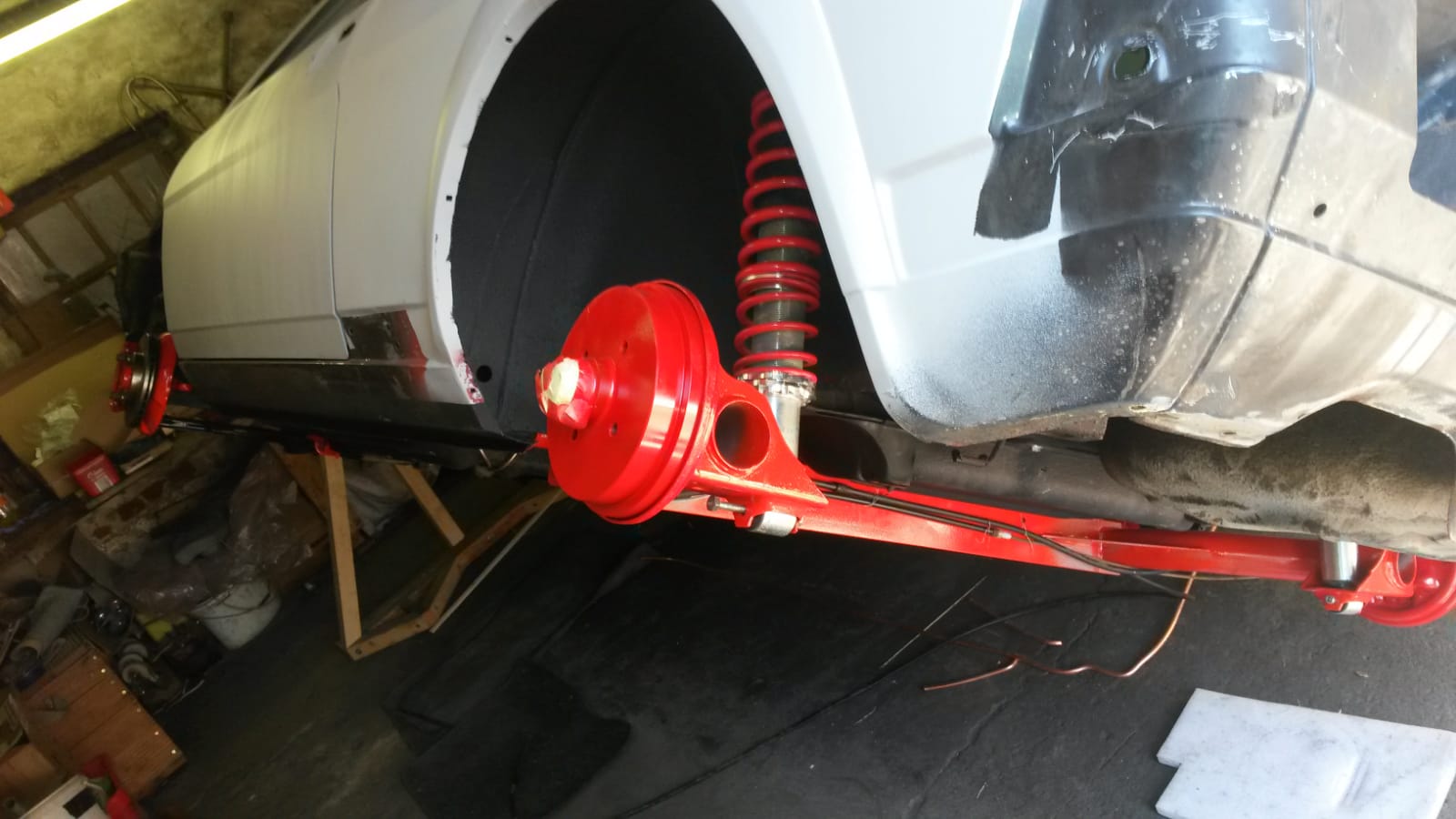

Nun habe ich die Achsen wieder eingebaut. Der Tank noch im "Fundzustand" Neue Bremsleitungen, rechts lugt der Tank hervor Jetzt mit Hinterachse und Vorderachse

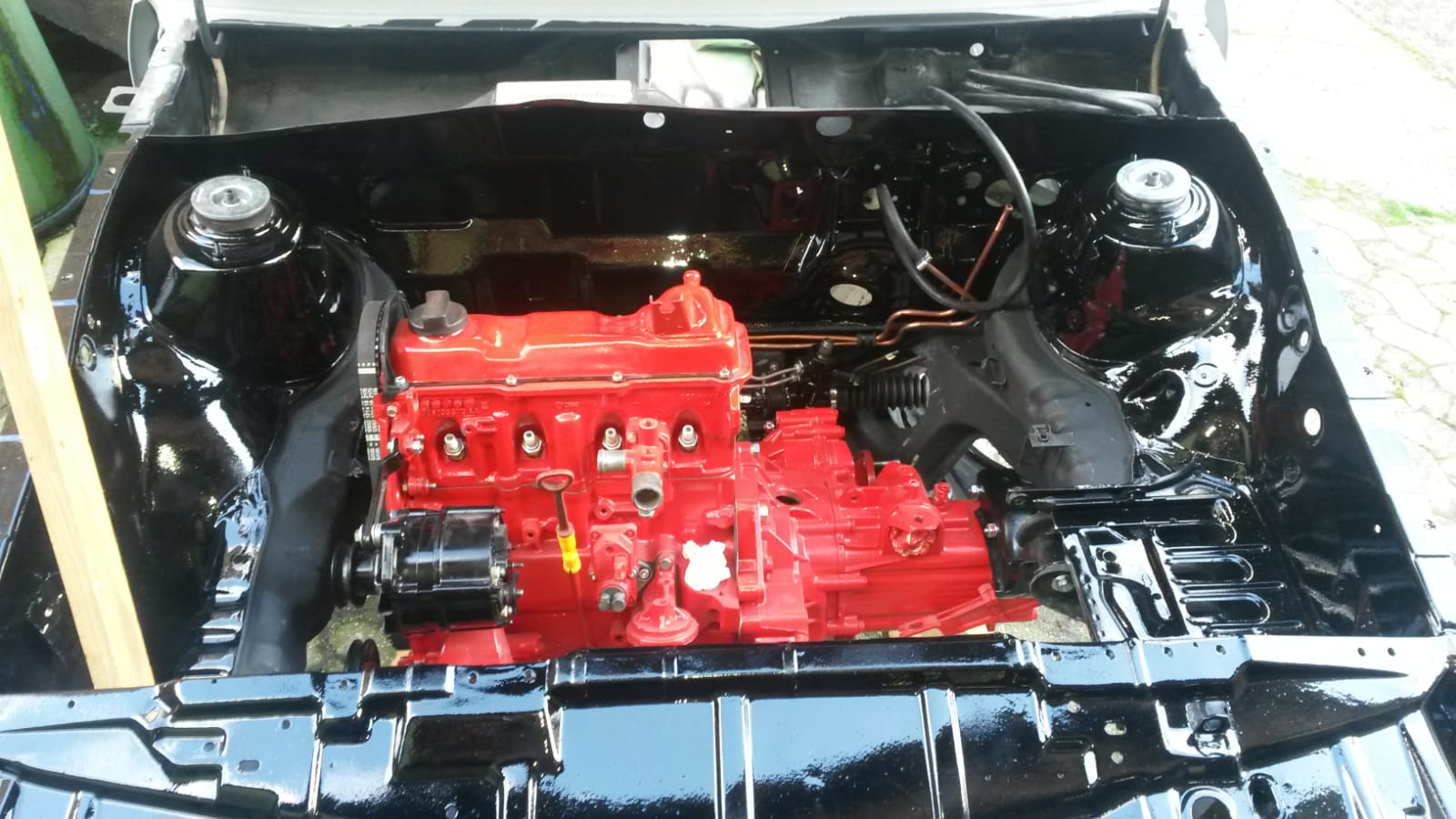

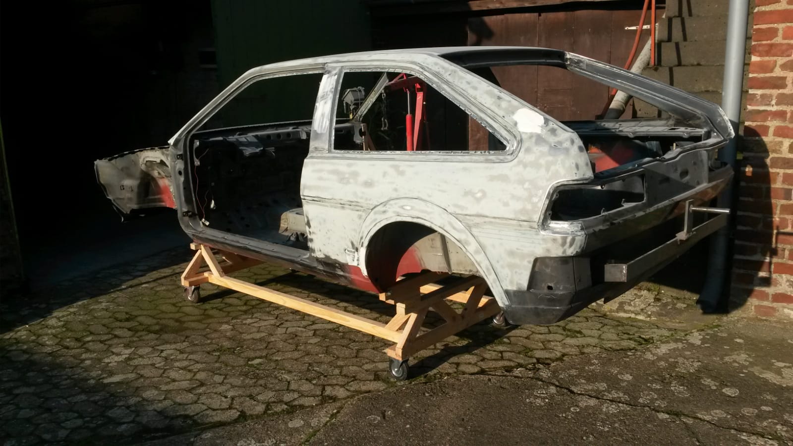

"Hochzeit" hatte ich auch schon wieder:

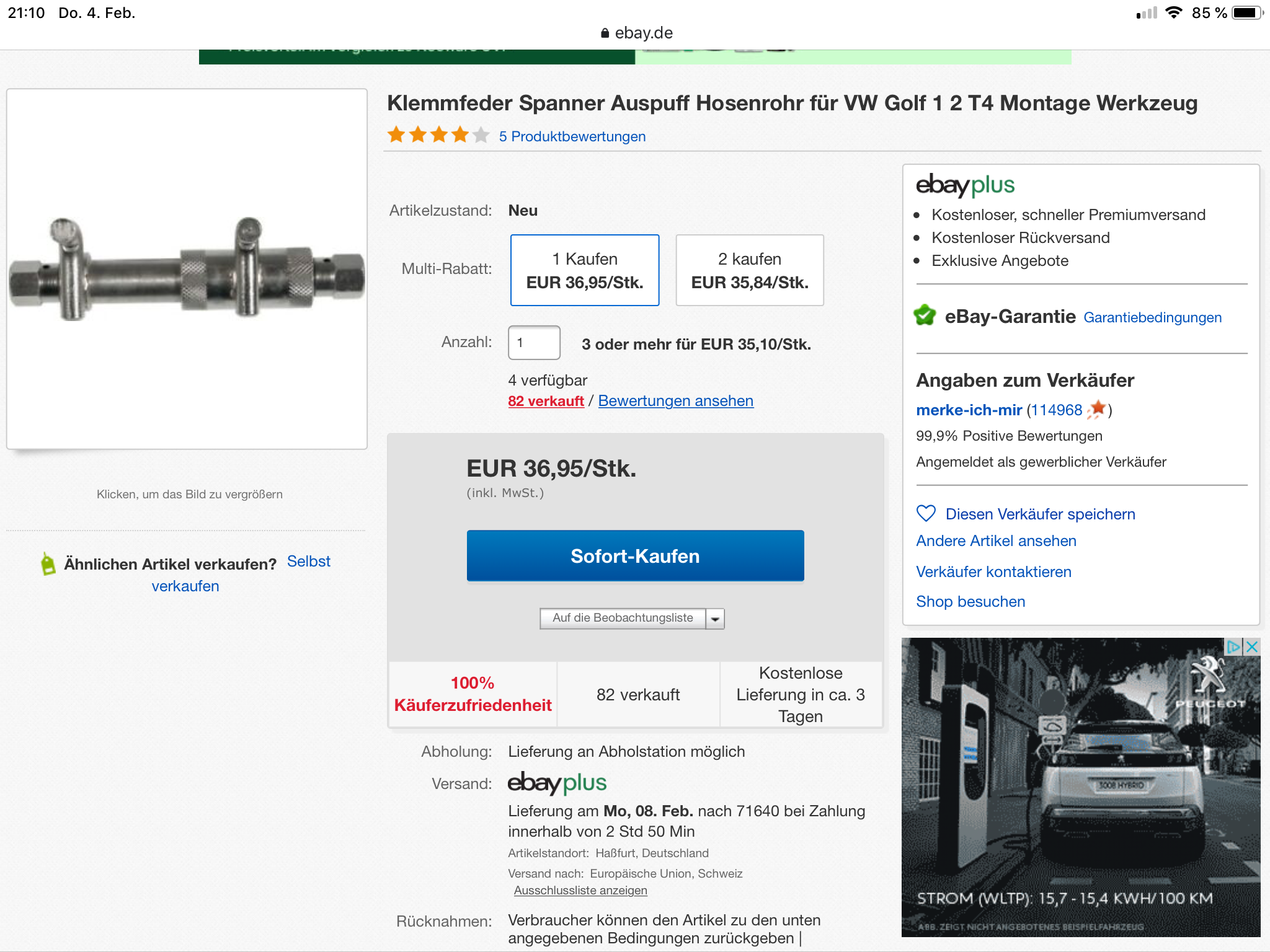

Aktuell habe ich die Auspuffanlage montiert, bekomme aber die Haltebügel, welche den Gusskrümmer und das erste Abgasrohr verbinden nicht montiert.
Hier wäre ich über Hinweise dankbar die mir bei der Montage helfen könnten.

Drehgestell aus Holz, nicht schlecht Herr Specht
Hab das bisher nur aus Metall gesehen.
Zu den Auspuffklammern, da gibt es ein Werkzeug zum spreizen der Klammern.
Ohne wird’s nicht gehen, oder sehr schwer.
