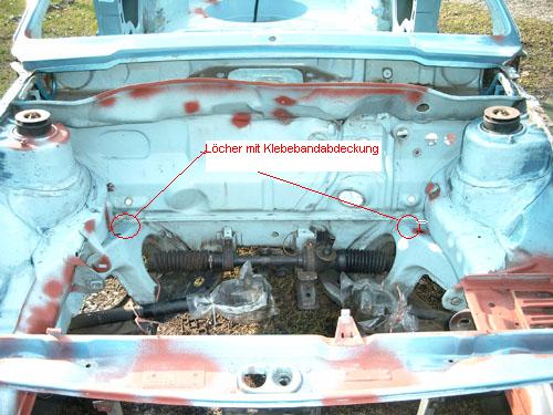

Ich hab in einem von Deinen Bildern mal einen Schwachpunkt gekennzeichnet, der selbst mir jahrelang verborgen geblieben ist. Am Achsträger im Motorraum ist knapp hinter den Gummiverschlußstopfen jeweils ein Loch, das nur mit Klebeband und Verstreichmasse ab Werk verschlossen ist. Das Wasser aus den Wasserkasten-Abläufen fließt direkt darauf. Irgendwann ist das Wasser auch in diesem Hohlraum angelangt, der bis unten zur Querlenkeraufnahme reicht.
Das ist ein sehr "teurer Hohlraum". Denn Rep-Bleche für diesen Bereich gibt es nicht.
Hohlraumversiegelung ist meist eine vergängliche Sache. Produkte in der Reihenfolge ihrer Wirksamkeit: Elaskon ( ex DDR ): sehr gut, nicht mehr erhältlich. Citroen-Wachs: super , nicht mehr erhältlich. Teroson HV 400 : gut evtl. nicht überall verfügbar.
Fertan ist vor jeder Versiegelung ein muß.
Irgendwann mußt Du ihn auch wieder zusammenfügen, wenn Du noch Teile benötigst >>PN.

Was hast du mit den von dir gekennzeichneten Öffnungen gemacht?
Hohlraumschutz rein und zuschweißen?
Gruß,
Patrick
Hallo, Hohlraumversiegelung hab da schon immer rein getan. Die oberen Gummipfropfen raus und den Schlauch des Sprühgerätes in alle Richtungen tief versenkt. Nur irgendwann kam Wasser unten neben der vorderen Verschraubung der Dreieckslenker heraus. Dann solange gesucht, bis ich die Schwachstelle oben entdeckt habe. Wenn es ein rundes Loch wäre, hätte man einen Stopfen einsetzen können, ist aber oval. Also zugebraten, verzinkt und mit Terolan abgedichtet. Dank des vielen Wachses hat der Hohlraum noch nicht angefangen zu korrodieren.
mfG.

Werde den Hohlraum wohl dann auch "volllaufen" lassen mit Wachs und dann zuschweißen. Danke für den Tip!!
