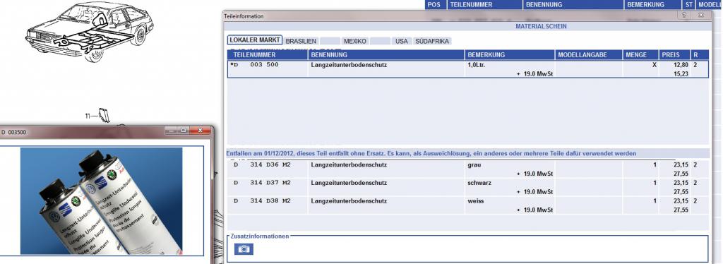

Hier mal ein Auszug was VW verwendet hat.
Doch leider wie immer seit 2012 entfallen.
ob der gelistete Ersatz ebensogut ist wie das orginal ist nun die Frage.
Schön wäre jetzt wohl zu wissen aus welchem Material das Zeug war und wer der Hersteller war.
Grüsse.
über die endveredlung meines Unterbodens habe ich mir bisher noch gar keine Gedanken gemacht.
Bisher ist er 1x mal dick mit Koruxx Nitrofest gestrichen und wird am ende der Schweissarbeiten damit nochmal lackiert.
Grüsse.
