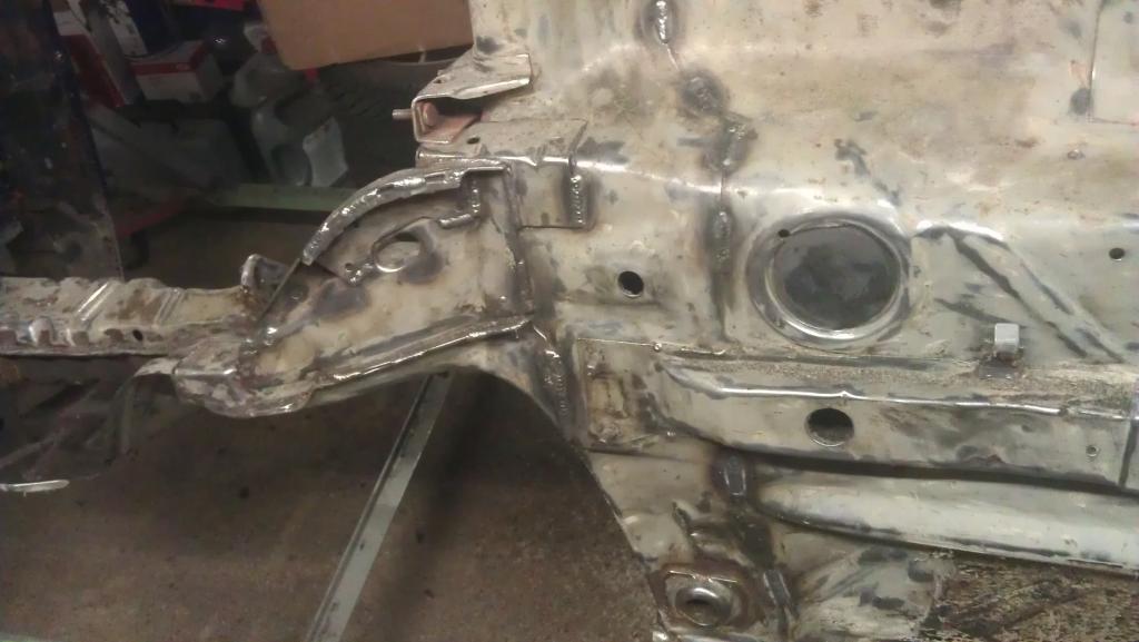

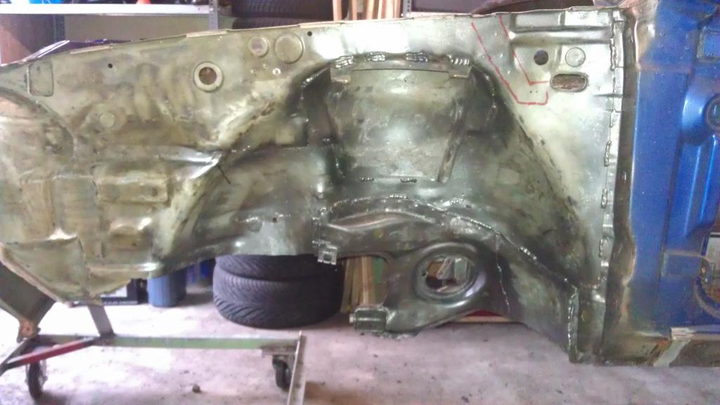

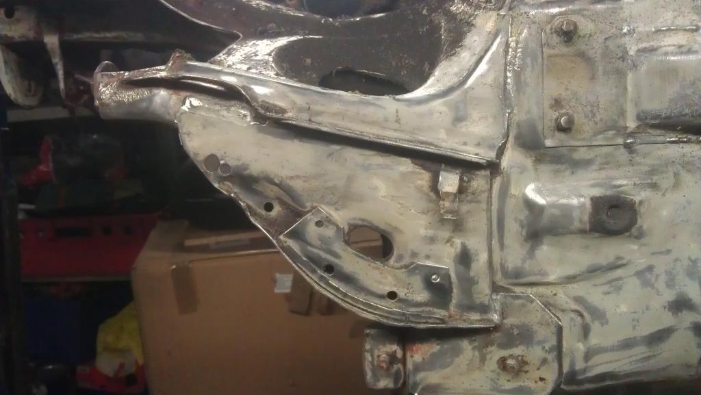

Das werd ich auch nie raus bekommen. Kam wohl falsch rüber, es war die erste Massnahme vor dem Einschweissen der anderen Sachen derzeit, denn danach kommt man ja nicht mehr heran. Ich habe den gesamten Vorderwagen nachgeschweisst. Hinten wirds auch noch gemacht, wenn ich da angelangt bin. Die Fahrgastzelle schweisse ich vermutlich nicht nach, hier reicht mir dann die massive Schwellerverstärkung plus ein paar andere Sachen.
5cm Naht, 5cm Luft, 5cm Naht usw.
Ein Beispiel vorher/nachher:
