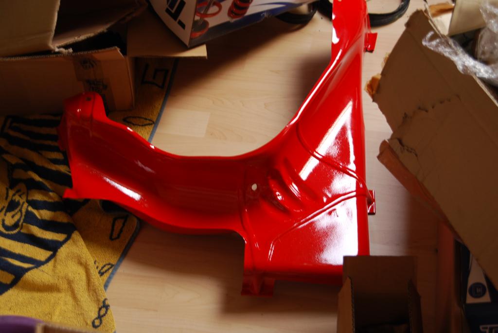

Mittlerweile hab ich schonmal ne schöne 16v maschine und mein schatz ist bis auf karosse (die allerdings mitte nächsten monats auch da ist) zurück vom lacker.
Der Farbton ist colorado rot pearl metallic. Morgen gibts bilder.
Und die ganzen Sachen am Unterboden (Tank etc. sind schon rot gepulvert)
Nächste Woche werden Kolben, Sputterlager, Stehbolzen etc. bestellt.
