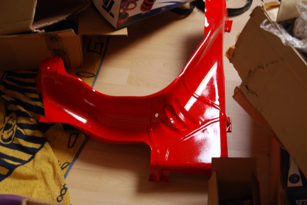

deckert
Beiträge: 46
Registriert: So 11. Nov 2012, 16:04
AW: Restaurierung meines geliebten GT2
Beitrag von deckert »
Der Dateianhang Rocco 002.jpg existiert nicht mehr.
If you give up its like mental suicide...
