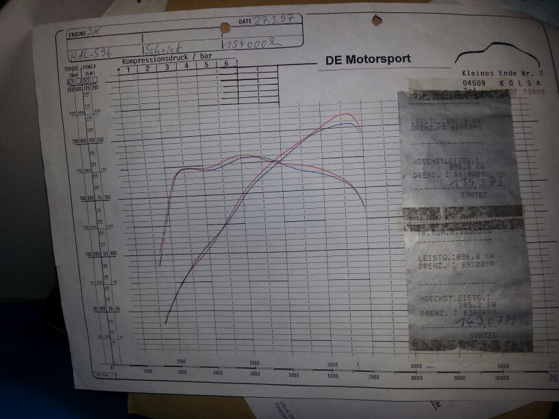

Habe einen DX Motor erworben der seiner Zeit von dem Tuningunternehmen Hartmann bearbeitet wurde und vor paar Jahren "restauriert" wurde und seither nicht mehr zusammen gebaut wurde....

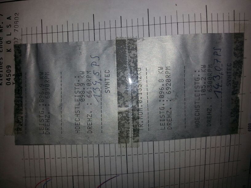

Mit dabei ist ein Gutachten von Hartmann mit Bericht eines leistungsprüfstandes - knappe 150ps...

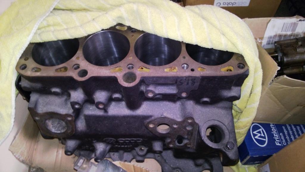

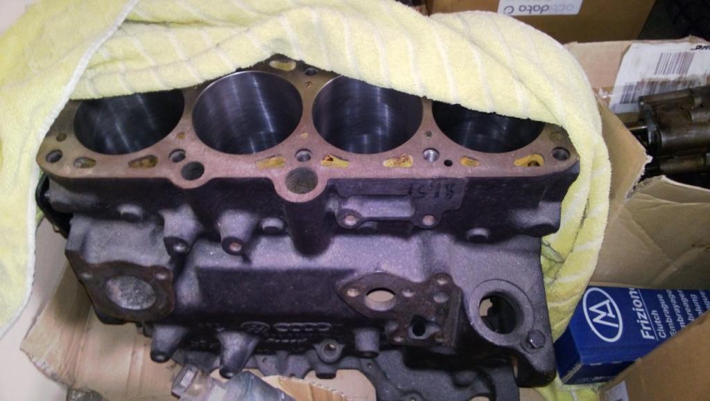

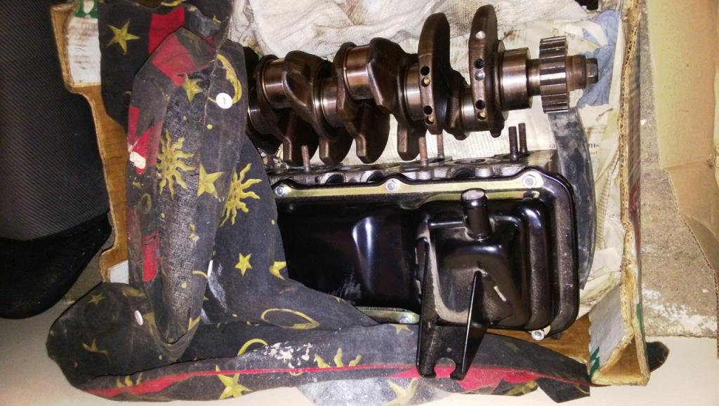

Papiere zum Motor:
Rechnung der Restauration:
Hartmann Info:
Der Motor:

Ein echter Hartmann-Bausatz hat was, sieht man nicht oft. Ist das komplett, also auch der Puff usw alles dabei ?

Ohne auspuff...was auch fehlt is meines Wissens nach der ventildeckel mit dem hartmann schriftzug....
Hoffe halt das dies dabei ist:
HM-Wasserthermostat
HM-Lüfterschalter
Hab 1500€ gezahlt uncl. Top kabelbaum neue motor anbau teile
