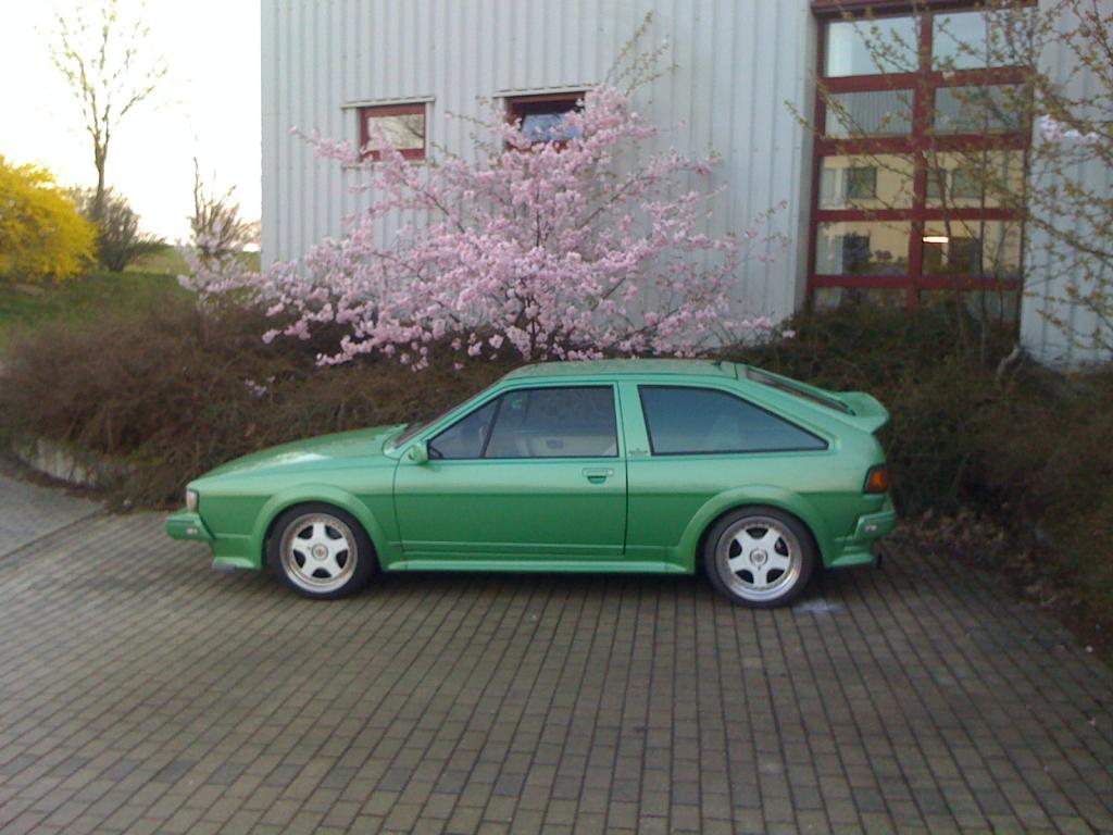

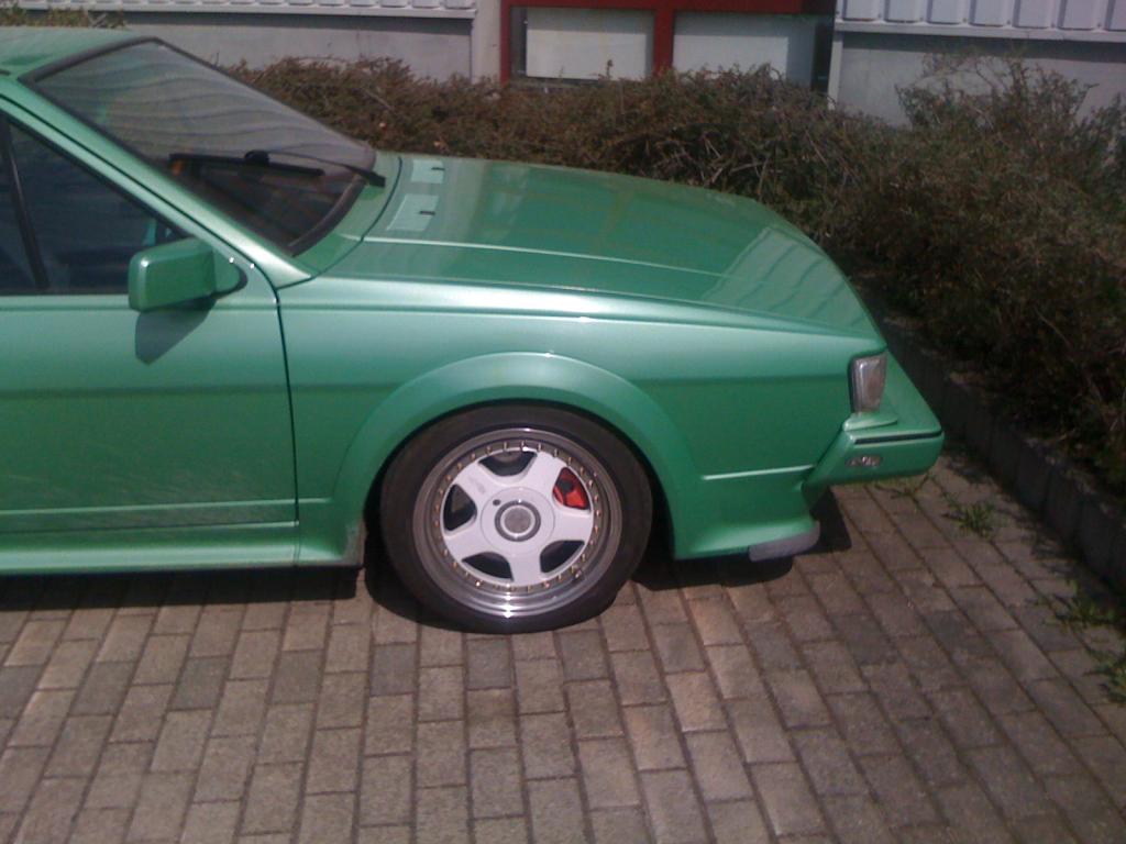

Naja, wie tief isser denn? Meiner ist nciht so tief und ich brauch das auch nicht mehr. Der Motor ist ca. 20kg schwerer als der 16V, aufgrund Turbo und etwas mehr drumherum.
Nen Bogen reinschweißen und die Träger verschmälern würde ich lassen. Normal führt das bei der TÜV Abnahme direkt dazu, dass Du die Karosse einstampfen lassen kannst.
MX44
- Beiträge: 40
- Registriert: Do 31. Jul 2008, 10:22
- Wohnort: Gera
AW: ABF raus, 1,8T rein!
Er ist so tief:
Die Lauffläche vom Reifen verschwindet so ganz knapp hinter der Kotflügelkante...

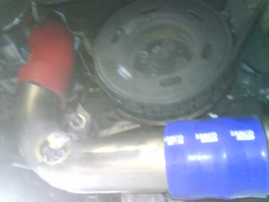

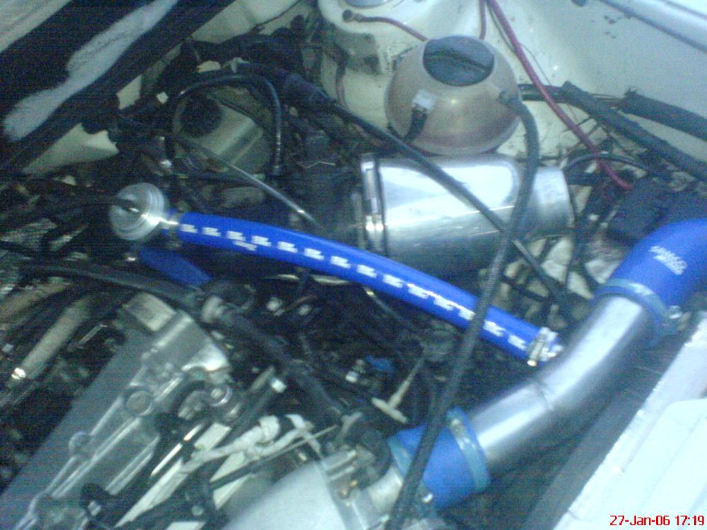

sieht gut aus das ganze... aber ich hätte den Lufti auch rechts gelegt...somit kann man nämlich den Samco Ansaugschlauch fahren...der nämlich nochmal richtig Drehmoment bringt..
die Ladeluftführung kann man eigentlich fast komplett vom 1.8t übernehmen... bei mir läuft sie an der Rippenriemenscheibe schön vorbei..
Ansaugbrücke hab ich mir einen für Drosselklappe Rechts gekauft... kostet um die 200 Euro...
Ach ja..und ich hab ein TDI Getriebe verbaut...
da der Scirocco eh einen kleineren Rollumfang hat wie Golf 4 z.b .. passt das mit dem TDi Getriebe perfekt
