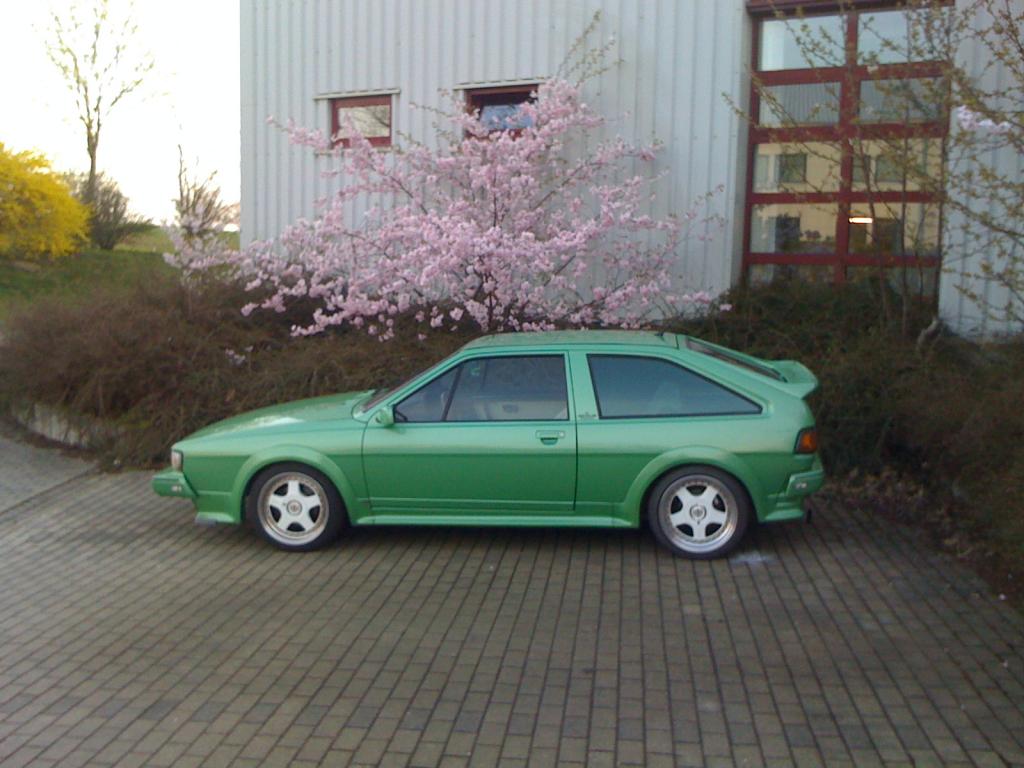

Er ist so tief:
Mal noch ne andere Frage: du sprichst ja immer von Overboost. Woher nimmt das Steuergerät das Signal "Vollgas"?? Von der Drosselklappe? Ich dächte im Schaltplan auch was von einem Schalter am Gaspedal gelesen zu haben, brauch ich den?? Vielleicht hab ich ja momentan noch garkeinen Overboost!?
Die Lauffläche vom Reifen verschwindet so ganz knapp hinter der Kotflügelkante...

Wenn es mit der Tieferlegung tatsächlich solche Probleme gibt, mach ihn halt etwas höher und mach Federwegbegrenzer hinein.
Weiviel Spiel haben denn Deine Antriebswellen derzeit nach links und rechts? Nicht das die Lager in sich stempeln, weil das Differential bei 02A etwas breiter baut oder dergleichen.

Könnte auch sein. Die Antriebswellen haben sich eigentlich normal einbauen lassen. Keine Ahnung ob Sie zu eng sitzen wenn das Auto unten ist...
Ich glaube eher es ist die rechte Welle die immermal aufsitzt wenn man eine etwas härtere Kante überfährt...
