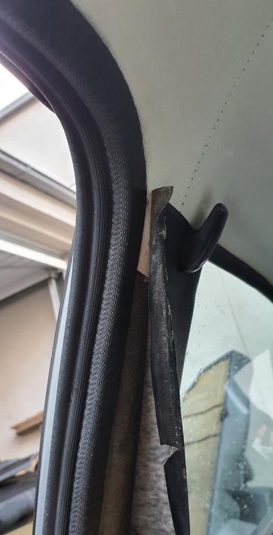

Ich habe seinerzeit Sikaflex hinter die Scheibendichtung gespritzt. Geht auch ähnlkiches, nur kein Silikoj auf Essigsäure Basis nehmen, das kann zu Rost führen.

Scheibe raus,
Scheibenrahmen auf Rost prüfen und ggf beheben,
porösen oder defekten Scheibengummi erneuern.

Danke für die Tipps, ich werde mein Glück versuchen. Ich habe gerade Teppich und co. alles raus und da will man es natürlich einmal richtig trocken haben bevor man alles wieder einbaut. Bei mir kam Wasser am Gebläsekasten rein und Kühlwasser aus dem Wärmetauscher. Jetzt habe ich noch die Stelle mit der Windschutzscheibe neu entdeckt und an der B-Säule kommt es auch noch rein
Naja, wenn schon denn schon.

Ich habe heute nach Meiki´s Anleitung Hohlraum-Wachs rings herum unter die Dichtung der Windschutzscheibe gespritzt. Links unten in Fahrtrichtung ist von dem Wachs auch etwas an der Dichtung vorbei in den Innenraum auf das Armaturenbrett durchgedrungen. Da ist also auf jeden Fall etwas undicht. Ich bin gespannt wie es beim nächsten Test ausschaut.
An der B-Säule habe ich heute ebenfalls mein Glück versucht. Ich habe die hintere Seitenverkleidung abgemacht und das Kunstleder abgelöst. Der Schaumstoff dahinter ist bis nach oben feucht, zumindest soweit ich fühlen konnte. Gibt es hier eine übliche Stelle, wo das Wasser gerne reinkommt? Auf selber Höhe ist eigentlich nur die Dichtung im Türrahmen und die Dichtung des hinteren Seitenfensters. Von da müsste es aber dann ja seitlich noch Richtung B-Säule fließen. Hat einer einen Tipp? PS: Habe kein Schiebedach.

Die Verdächtigen hast du bereits genannt. Was ich dir empfehlen kann wenn so viel Wasser ins Auto kommt. Reinaetzen und von außen mit einem Gartenschlauch beregnen lassen (nicht direkt draufhalten). Dann solltest du schnell feststellen wo es her kommt.
Das mit dem Hohlraumschutz auf dem Armaturenbrett wundert mich jetzt aber ein wenig. Auch wenn das Kriecht, sollte es nicht so durchkommen. Wobei hier der Druck dann auch mit entscheidend ist.
P.S. Dein Hohlraumschutz ist Gummiverträglich? Ich frag nur das z.B. bei meinem verwendetes Liquid Film sich nicht mit Gummi verträgt.

Alles klar ich werd mir das ansehen. Ich hatte immer im Hinterkopf da oben wäre noch ein Ablauf oder so. Im JHIMS steht aber dazu nichts, und ein Schiebedach habe ich ja auch nicht. Nach oben hin kommt ja auch nicht mehr viel von daher checke ich jetzt mal die beiden genannten Stellen mit dem Gartenschlauch.
Zum Hohlraumschutz:
Also "wer lesen kann ist..".. und so weiter - natürlich soll man es nicht auf Gummi anwenden.. Danke für den Hinweis. Ich nehme die Scheibe ja sowieso noch raus um mir den Fensterrahmen genau anzusehen. Bei der Gelegenheit mache ich dann die Dichtung auch sauber. Das kann ich nur grade nicht machen weil ich draussen arbeite. Wenn ich den Wagen mit dem Zeug provisorisch dicht bekomme soll es mir recht sein. Länger als 1-2 Wochen wird es nicht drauf/drin bleiben.
Der Hohlraumschutz ist von Car1, der VW-Teiledienst war gestern aufm Samstag schon nicht mehr am arbeiten, daher habe ich mir woanders was besorgt: [ATTACH=CONFIG]86958[/ATTACH]
Da sitzt schon etwas Druck hinter, aber ob es "normal" ist, das es sich unterm Gummi her bis auf Armaturenbrett durch drückt weiß ich nicht. Das war die einzige Stelle an der ganzen Windschutzscheibe wo es durchkam. Auch wenn es für meine Zwecke jetzt doch nicht so geeignet ist scheint der Hohlraumschutz generell nicht schlecht zu sein. Da ist auch ein Schlauch bei mit einer Düse die das Zeug in mehrere Richtungen versprüht, ganz nett für Stellen, die schlecht zugänglich sind.
Ich stelle mich jetzt mal mit nem Kaffee in den Nieselregen und bastele weiter. Wünsche Euch einen schönen Nikolaus und 2. Advent!
Zum Hohlraumschutz:

Einen Ablauf gibt es da nicht, das stimmt. Denke kommt von deinem Hinteren Fenster. Die Dichtungen gibt es noch neu zu kaufen.

Dort wo VW das Zeug überall hingemacht hat kommt es auch mit Gummi in Kontakt
Seit bald 20 Jahren gehe ich das so an, mit Wachs im und um den Gummi ich konnte an wieder ausgebauten Dichtungen warum auch immer keine Schäden feststellen.
