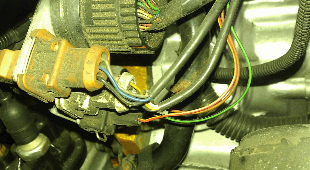

So ich hab mal bei mir nachgeschaut. Bei mir ist nur ein dreipoliger frei und der hat die Farben braun/schwarz/weiss. Er läuft aber auch ohne dieses Kabel. Falls zufällig jemand weiss wo der hinkommt, bitte melden
Der einzige Stecker der annähernd an deine Kabelfarben passt, ist unter dem dicken runden ( die dreierleiste ) eingesteckt. Dort werden beide Klopfsensor und der Kurbelwellensensor eingesteckt. Hast du den evtl. vergessen ? Evtl. kommt daher auch dein Zündungsproblem ?
Anbei mal ein Foto:
Ansonsten OBD Stecker ans Steuergerät fummeln und auslesen, was er dir für Probleme ausspuckt.
Anbei mal ein Foto:

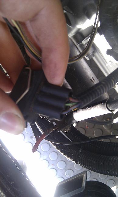

ooooooooooooooooooooooooohhhhhhhhhhhhhhhhhhhhhhhhh, das könnte natürlich der fehler sein!
Dann hab ich bestimmt, den Stecker den du über hast, auf den Anschluss vom Kurbelwellensensor gesteckt...
Währ ja geil wenn er dann laufen würde!
Ich mach heut früher Feierabend und werd gleich mal in die Garage fahrn.
