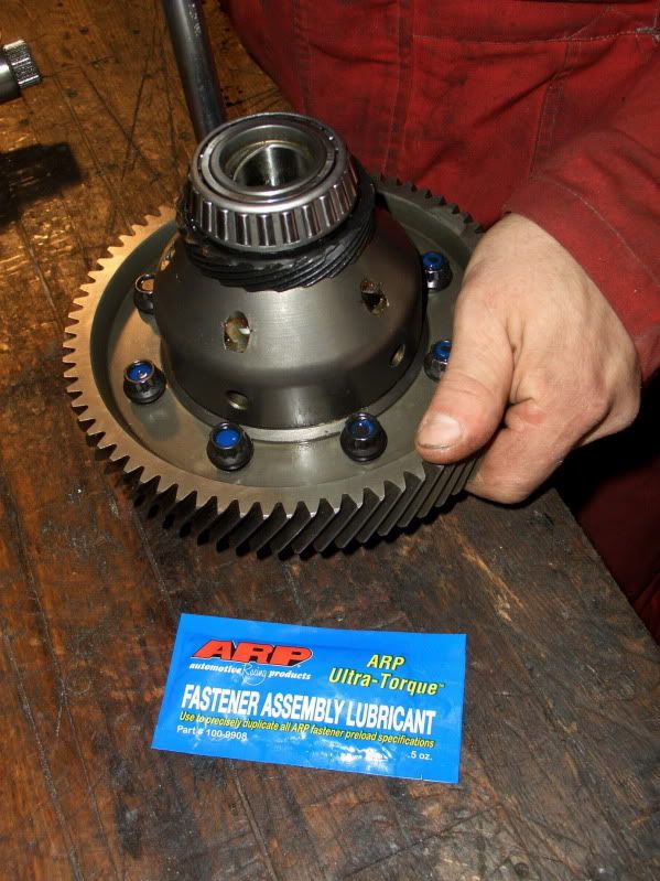

Zuerst hab ich mein 02J-Getriebe zusammen mit nem Getriebe-Haudegen aus alten Scirocco-Tagen (Hohenroda 1995) zerlegt, komplett neu gelagert und dann partiell verstärkt:
Die Lagersitze um die Hauptwellen hat mein bester Freund mittels Laser-Schweissgerät verstärkt, um zu vermeiden, dass sich die Gearbox bei den zukünftig anfallenden Kräften nicht schon bei der ersten "pedal to the metal"-Aktion in Brösel auflöst.
Danach wurde die original Hauptwellenführung aus Stahlblech durch den verstärkten Pendent aus dem TDi-Getriebe ersetzt.
Zu guterletzt darf nun ne automatische Torsen-Sperre von Quaiffe mit ARP-Schrauben (statt dem Nieten-Kram) die Power an die bemitleidenswerten Antriebswellen weitergeben.

AW: Umbau 2009/10 20VT GT28 RS
Extrem geil. Darf man da eventuell zukünftig bezüglich der Gehäuse - Laser Aktion mal drauf zurück kommen? Mir gehts insbesondere um ein 02A Getriebe.

Wie gewohnt Top Arbeit, Adi!
Sieht nach ganz schön Arbeit aus, die Aktion! Hast an den Gängen auch was verstärkt? erzähl mal ein bisschen mehr übe die "zukünftig anfallenden Kräfte"
Also wenn es bei dir dieses Jahr nichts mit den Treffen wird muss ich vielleicht mal vorbei schauen und mir die Aktion, die aktuell bei dir läuft etwas genauer anschauen...

Mein Getriebespezialist hat die Porsche-Getriebe der Rennwagen im Wochenrhytmus zerlegt und zusammengesetzt.scirocco power hat geschrieben:Stand das mit der Schraubensicherung so in der Anleitung? Bei meinen war damals ein Fett, statt Schraubensicherung dabei und es wurde extra darauf hingewiesen, dass keine Sicherung notwendig ist![]()
Und wenn der sagt, mach da was Blaues drauf, dann glaub ich dem blind!
