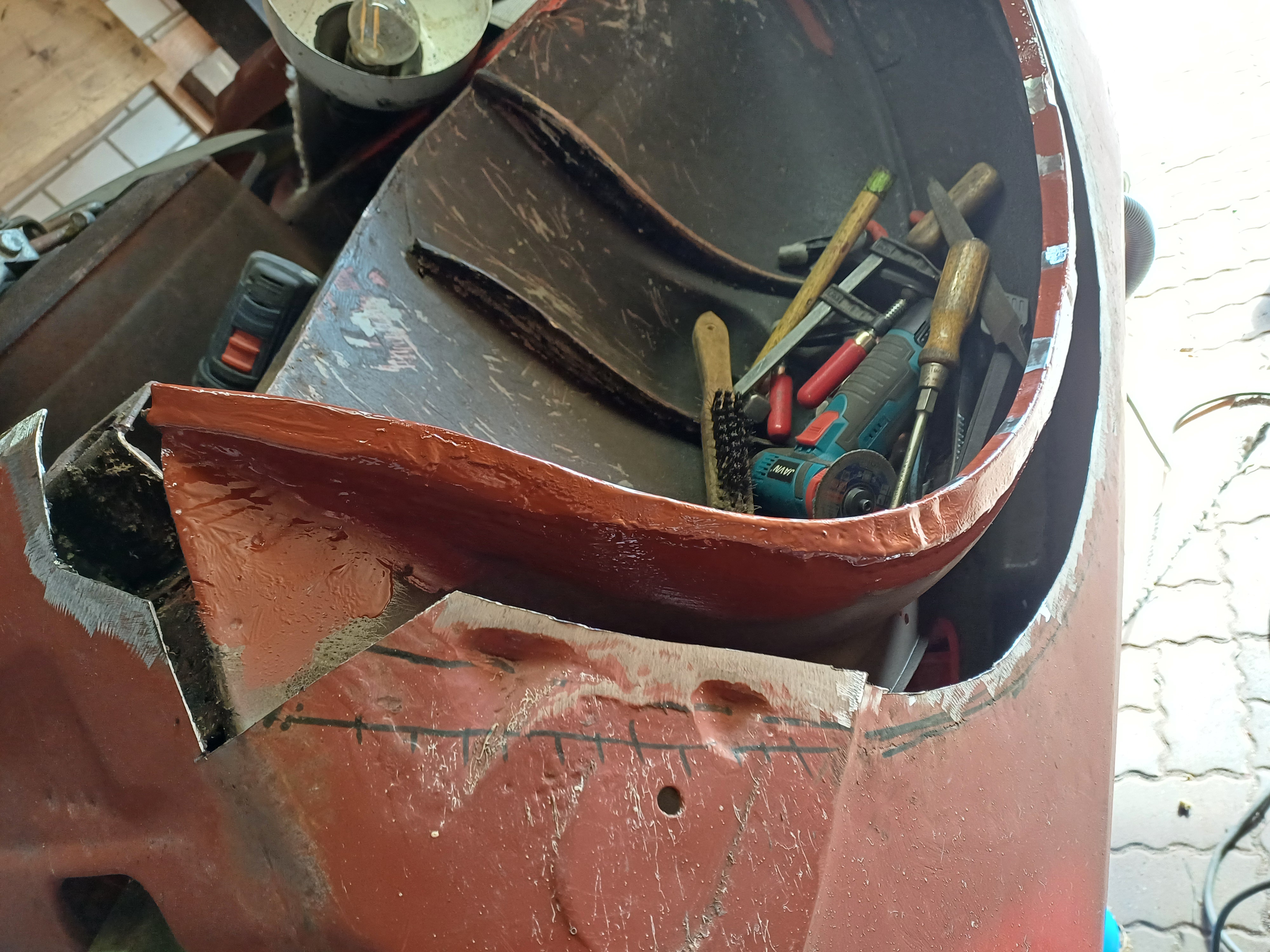

Mini Update

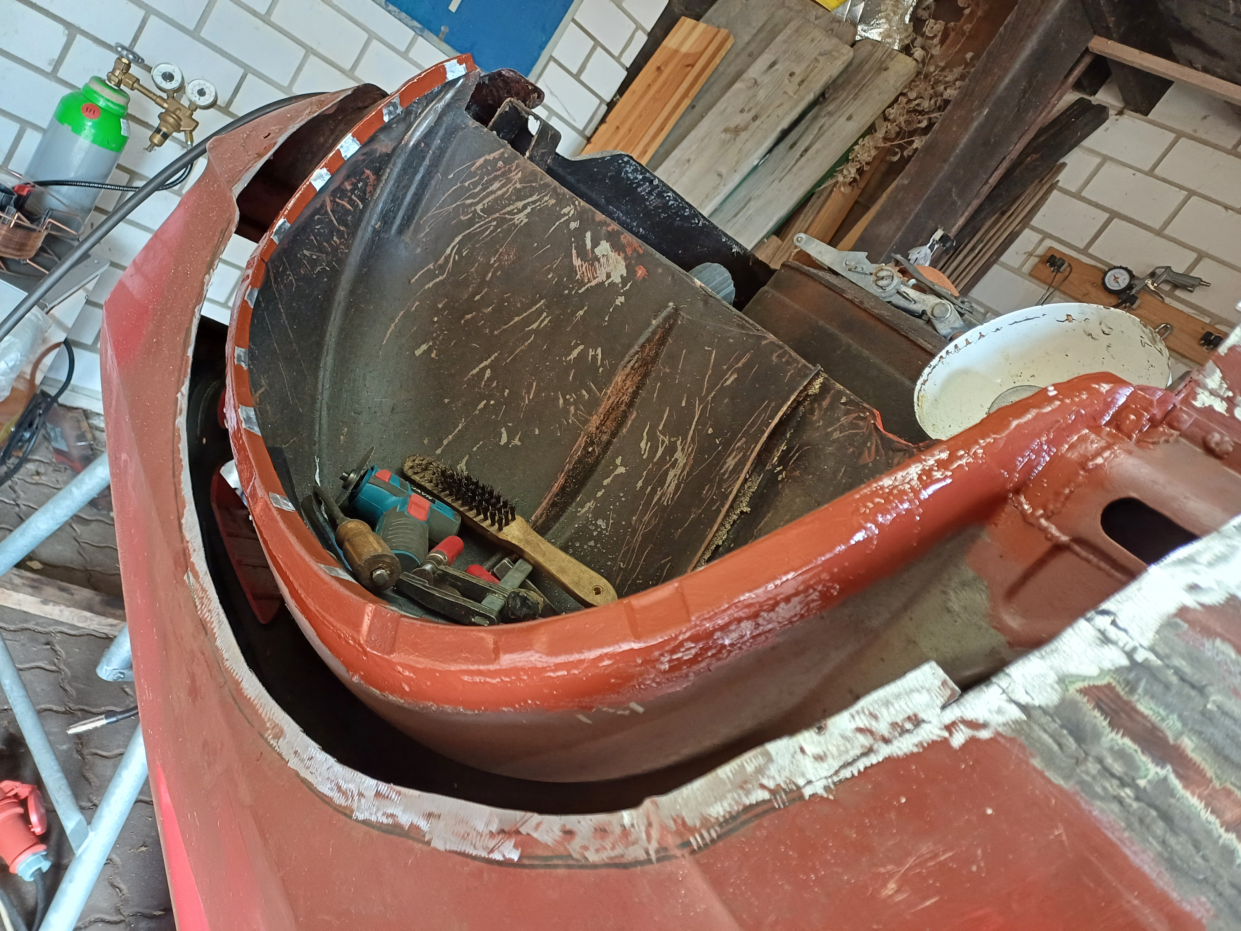

Heute mal wieder was geschafft
Innenradlauf links angefangen es ist jetzt doch ein Golf 1 Innenradlauf geworden bisher passt er ganz ok
Zur Endspitze hin muss ich den noch etwas abändern.

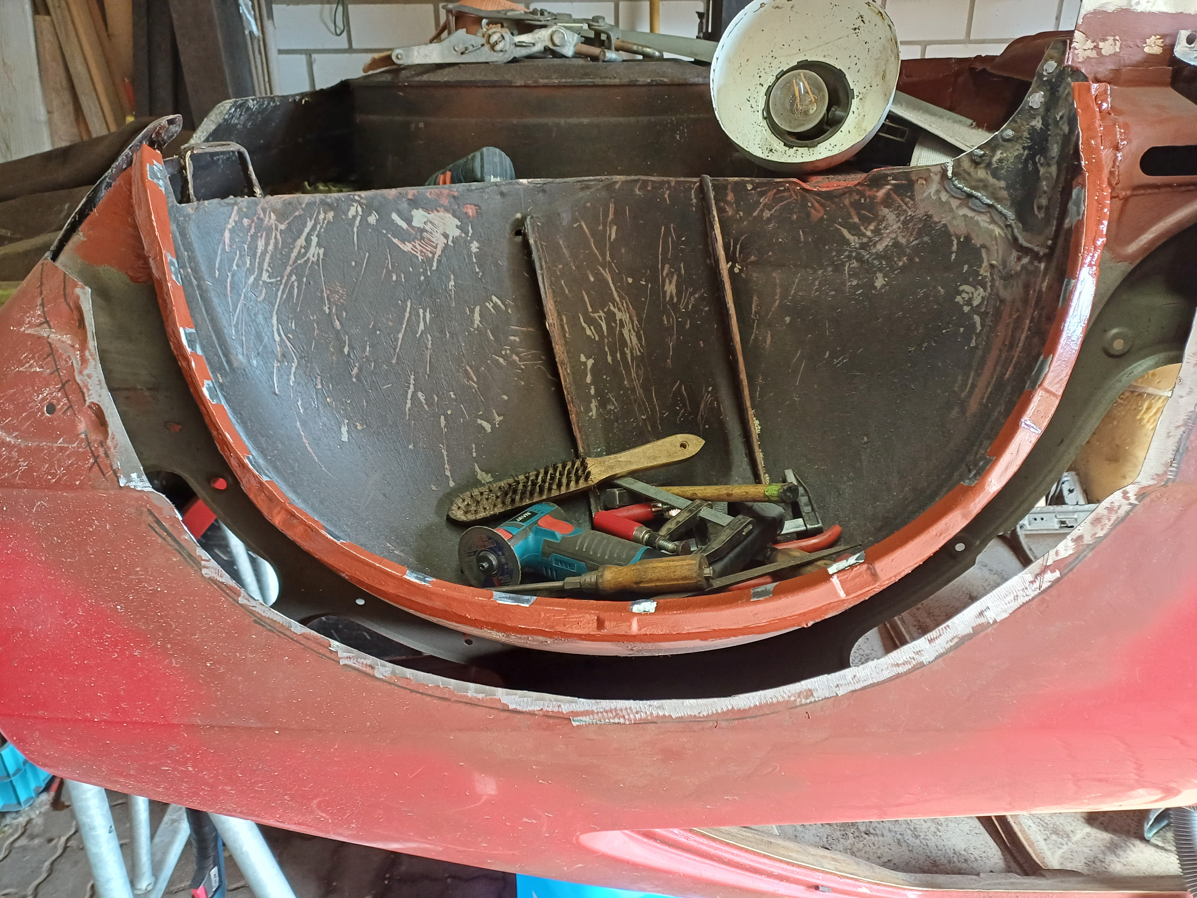

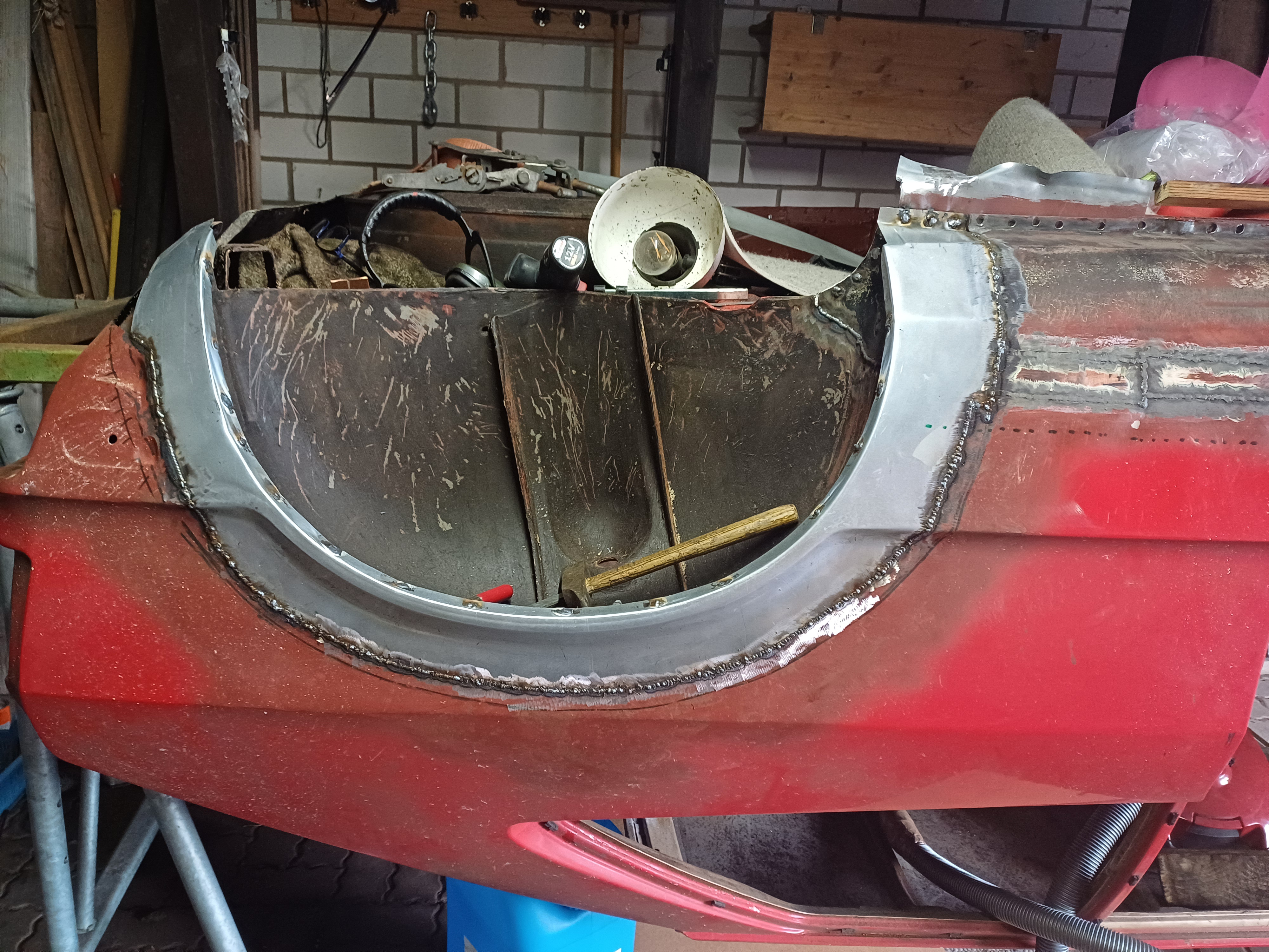

Beitrag von Herr B »

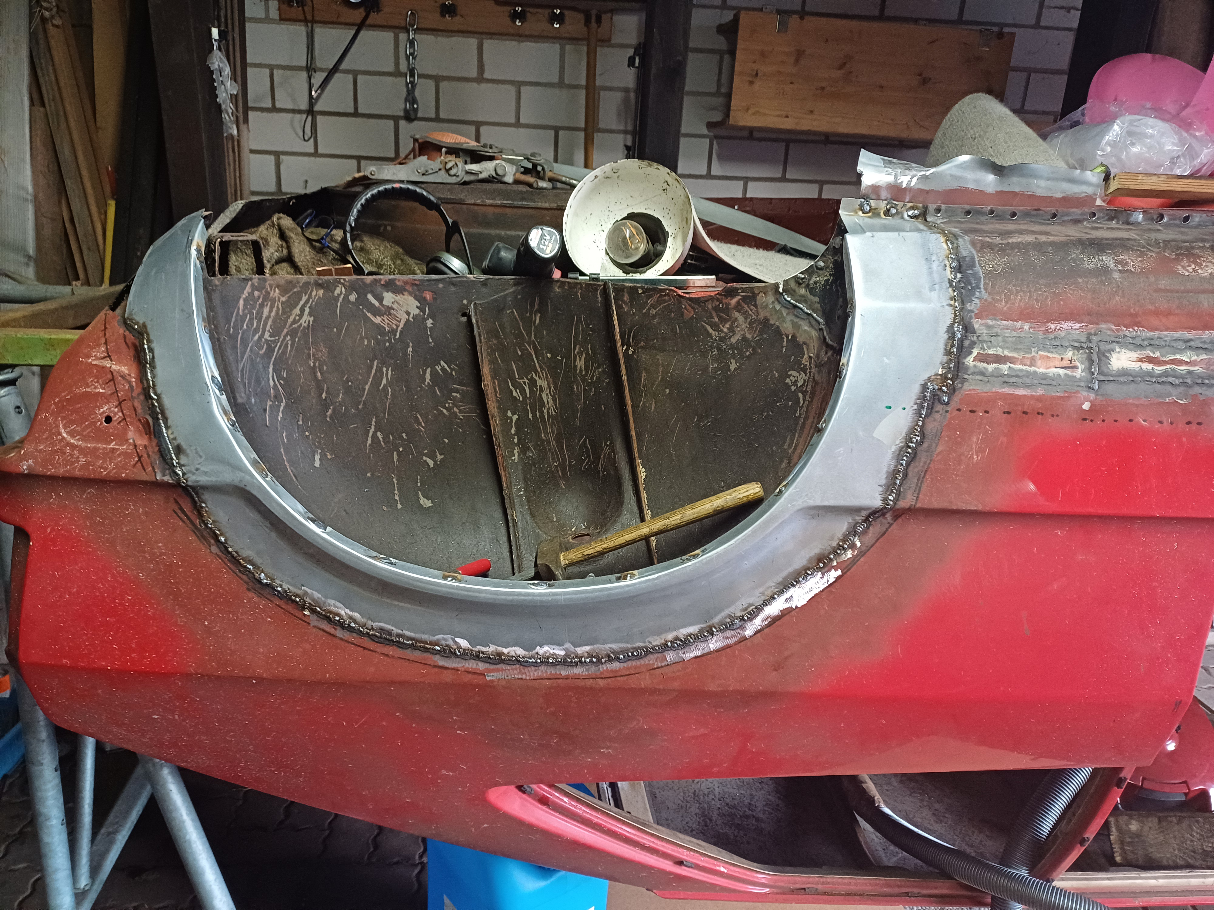

Jetzt ist er komplett drin der Innenradlauf vom Golf 1 nicht ganz so schön irgendetwas hat immer gehabt entweder hat das Schweißgerät gesponnen oder das verzinkte Blech hat sich nicht so schön schweißen lassen aber drin ist drin.
Außenradlauf ist auch eingepasst hoffentlich lässt der sich mal halbwegs grade einschweißen.
Bilder
Vielleicht Punkte ich den Außenradlauf noch an heute Abend mal sehen

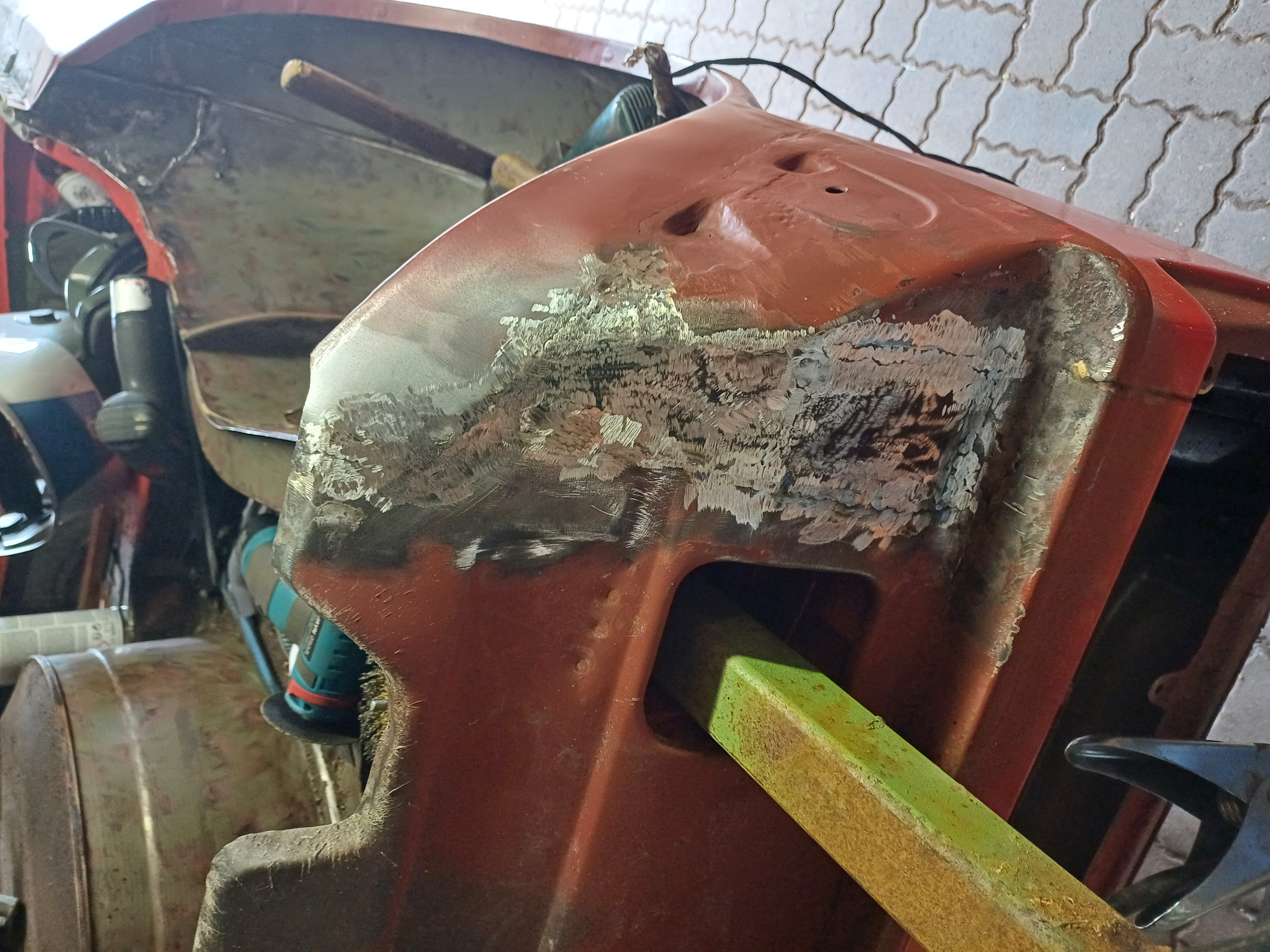

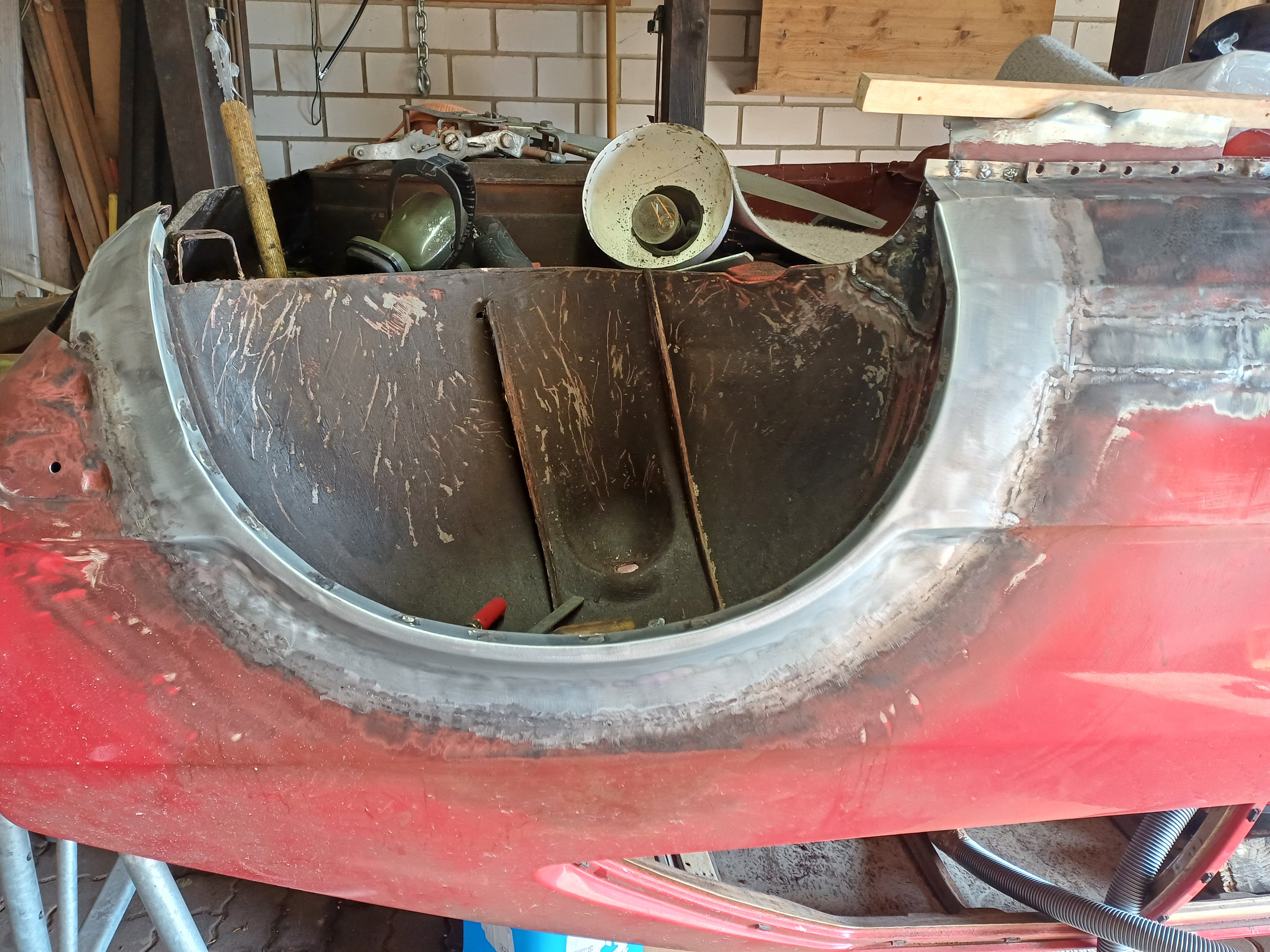

Weiter ging es Außenradlauf ist drin hatte echt Angst weil ich Teilweise 2-3 mm Luftschlitze hatte. Hab mir dafür ein kleines Hilfsmittel gebaut...Bild kommt am Ende.
Morgen verschleifen und dann mal gucken ob noch Löcher da sind.

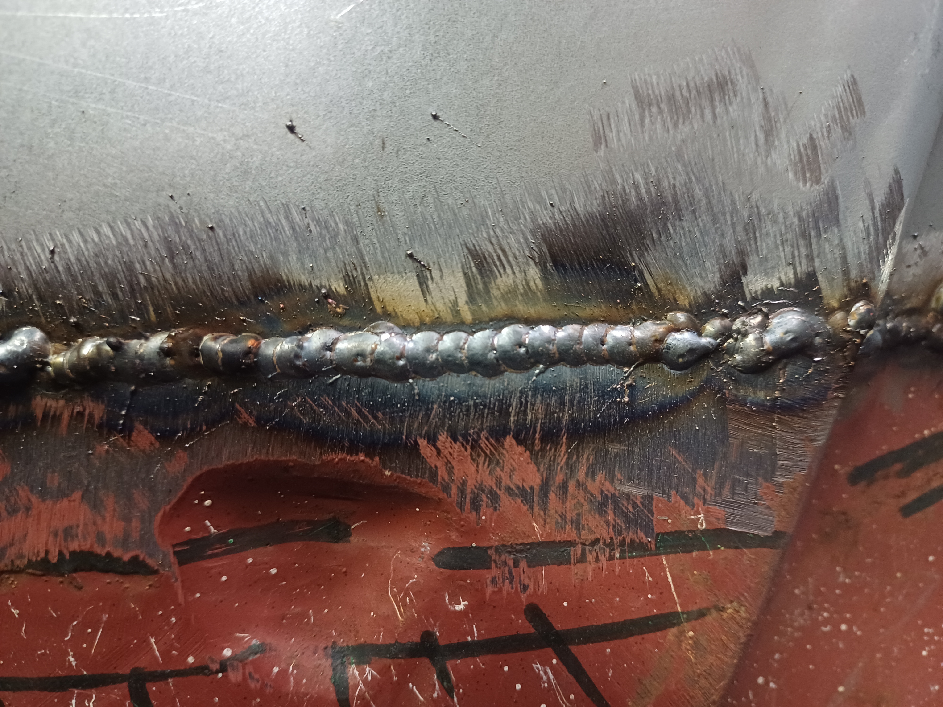

Ein kleines Stück Naht bin ich besonders stolz drauf auch ein Bild.
So viel ist es nicht mehr Endspitze links nochmal etwas öffnen
Und ein Stück Schweller links austauschen weil der irgendwie zu schmal ist.
Die Fehlende Wand im Motorraum wird nochmal lustig.
Ganz gerade ist die Karosserie nicht aber für selbstgeschwrißt als Laie ganz ok.
Hab mir überlegt eventuell von innen hinter dem Türen zum Radhaus einen 2mm Eisen einzupunkten um die Seiten etwas gerader zu bekommen mal sehen...stören würde es nicht in dem Hohlraum.
So Bilder

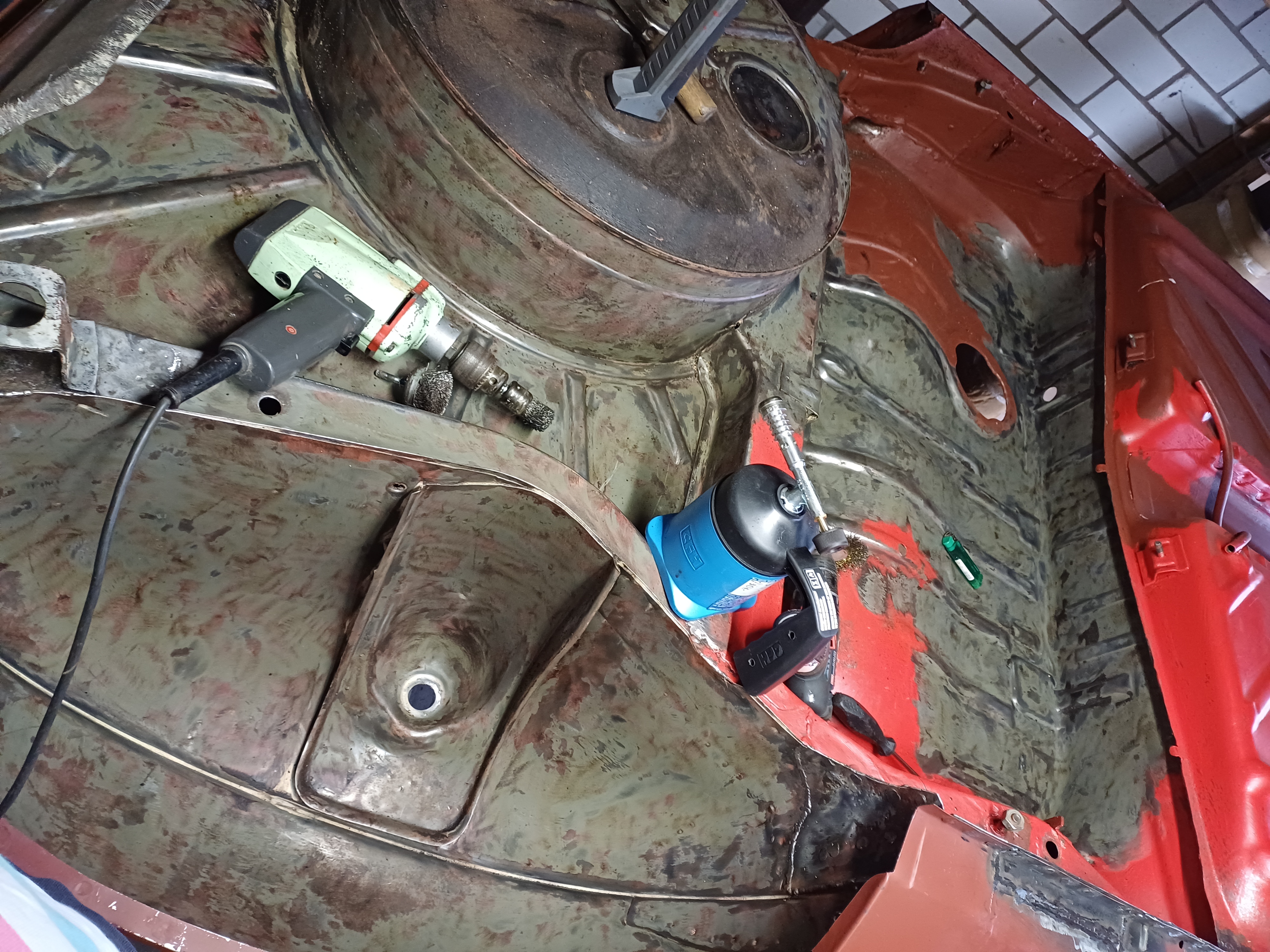

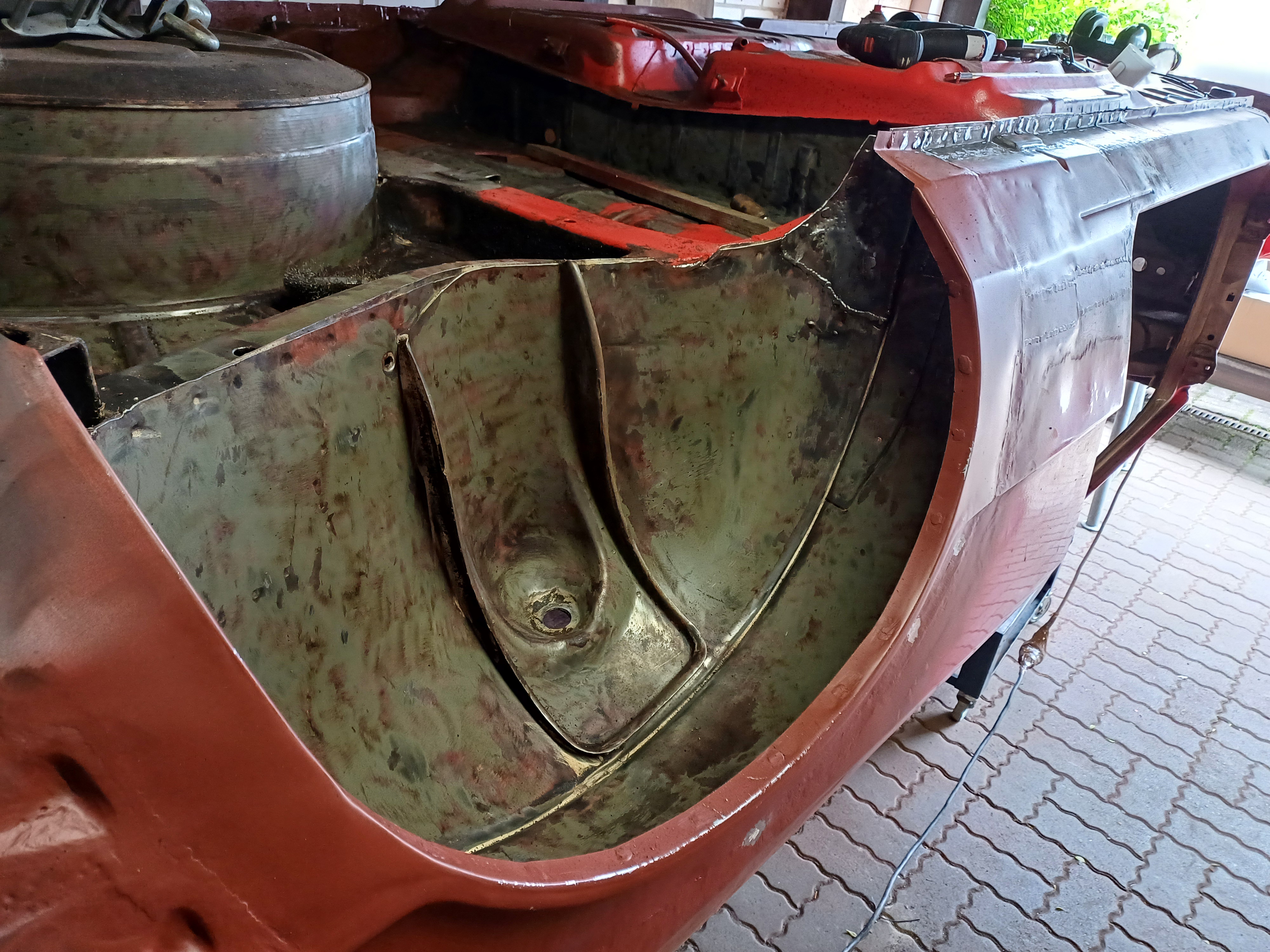

Bisschen ging es wieder weiter

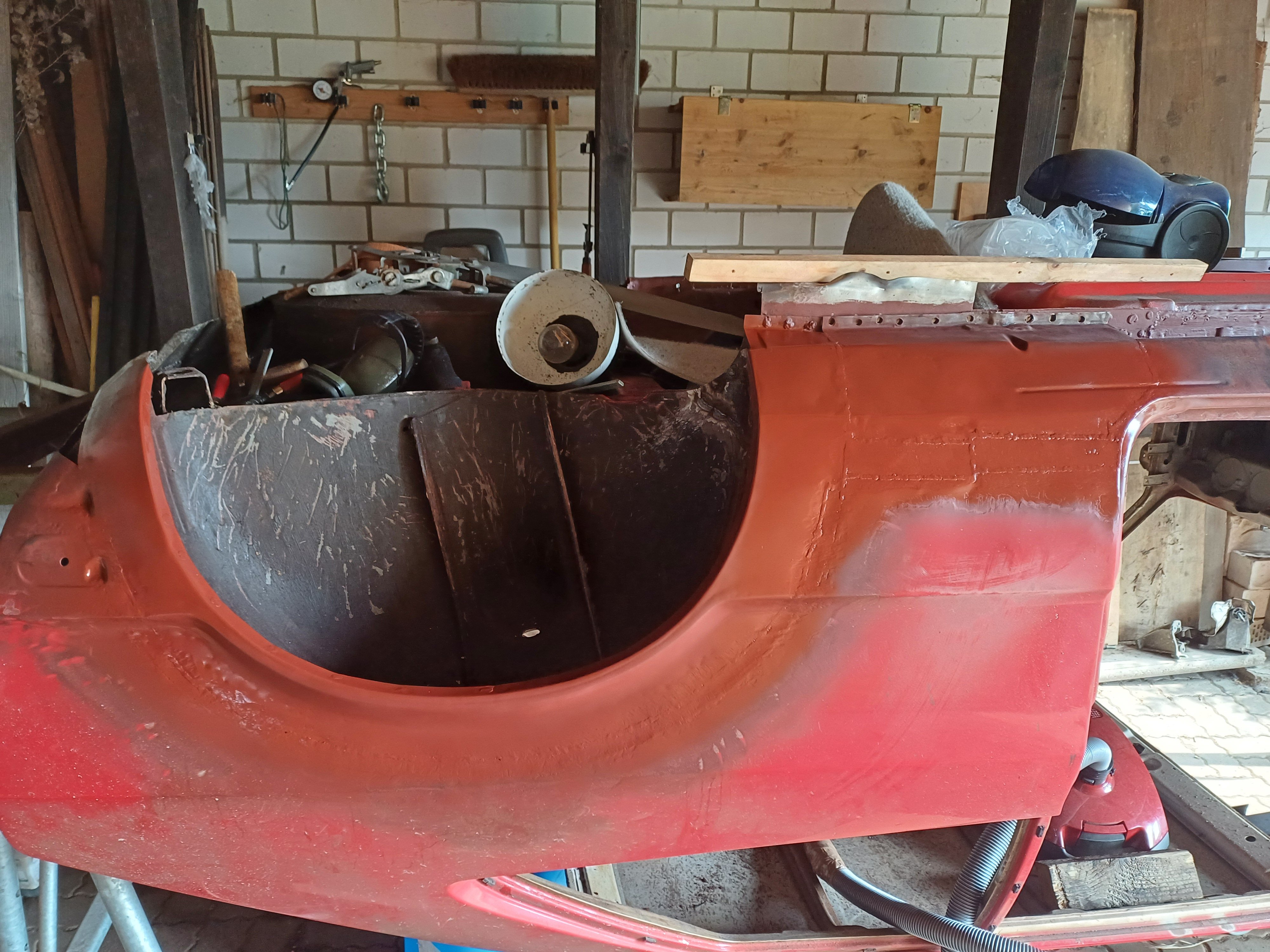

Linker Schweller ist zu
Linker Außenradlauf schon mal grob verschliffen.
Radhaus vom Uschutz befreit.

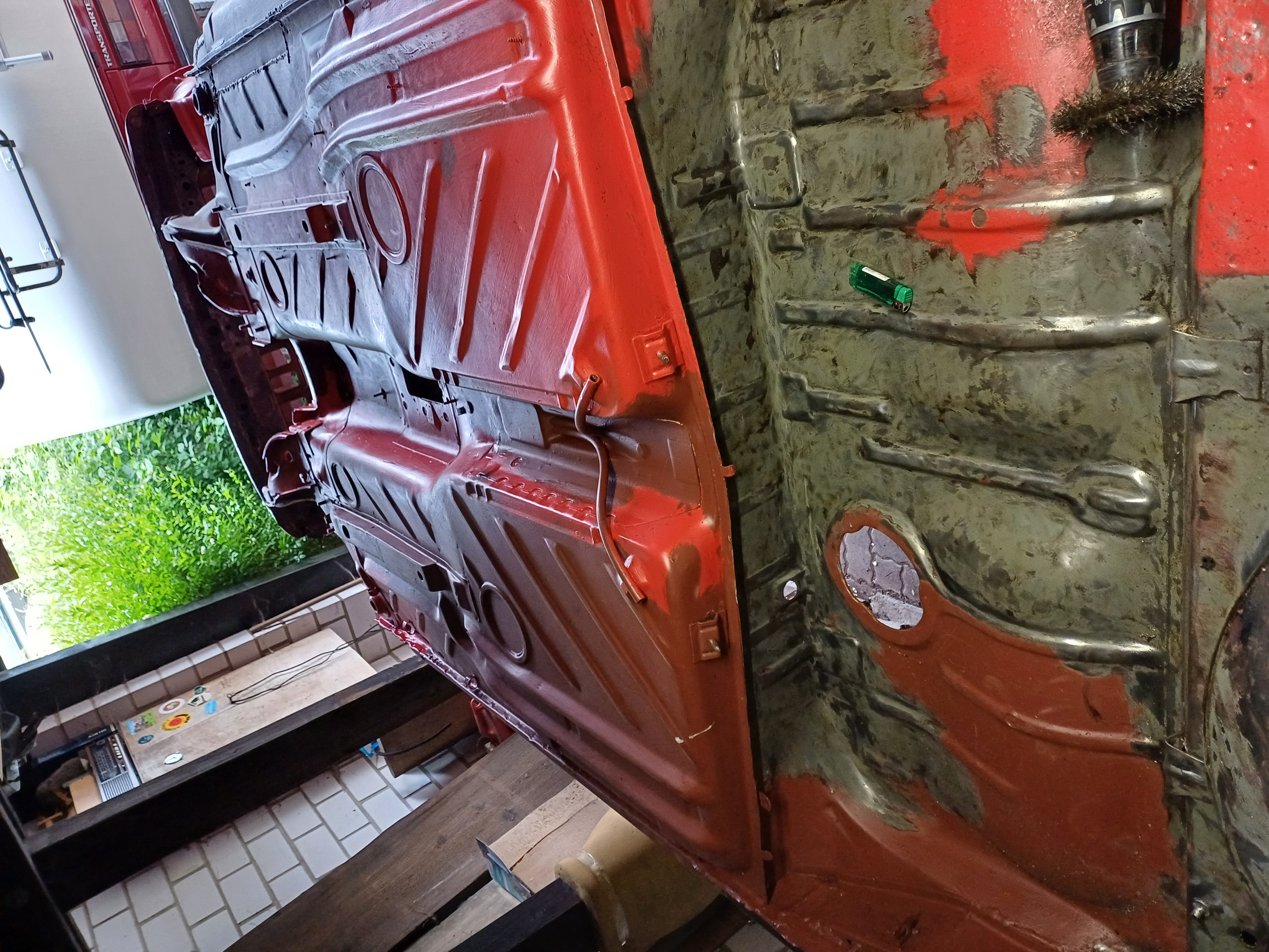

Kofferraumboden auch schon mal begonnen die Pampe runter holen.
Bisschen am Motorraum unten rumgeschliffen.
Wie immer paar Bilder;)

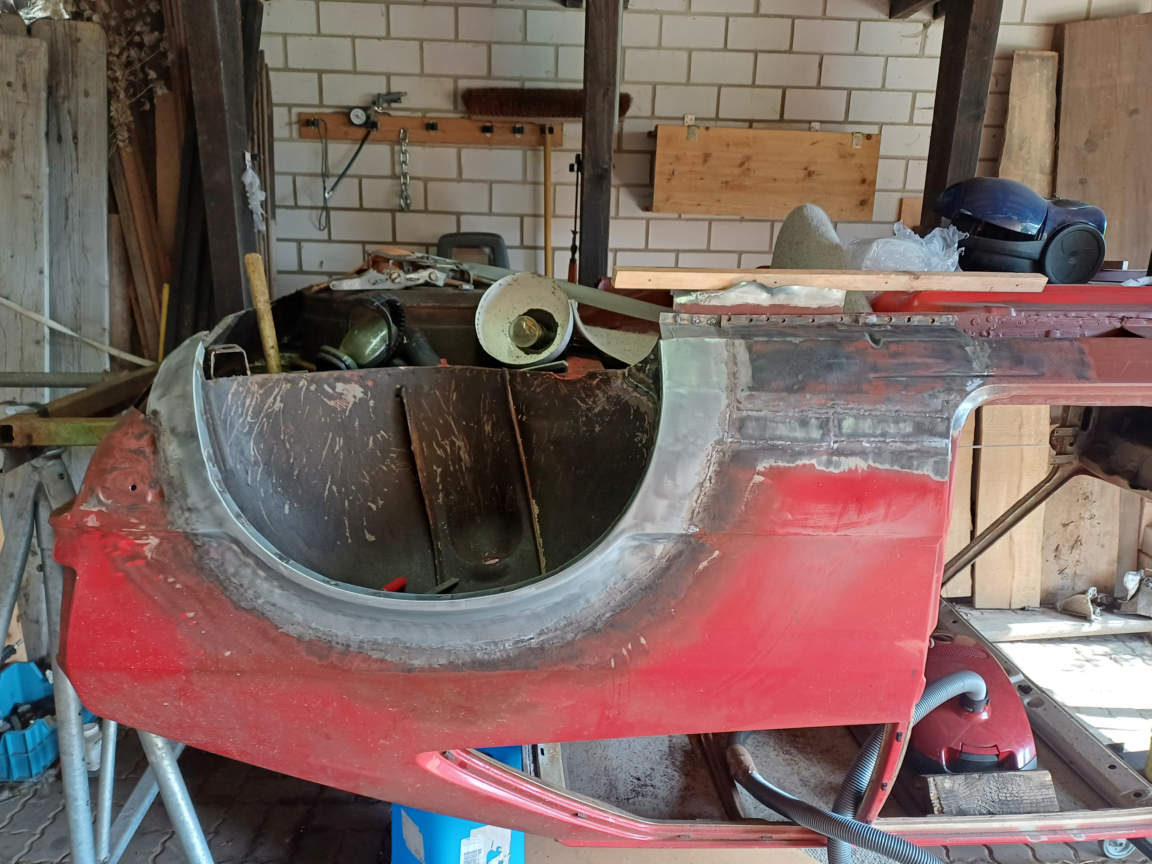

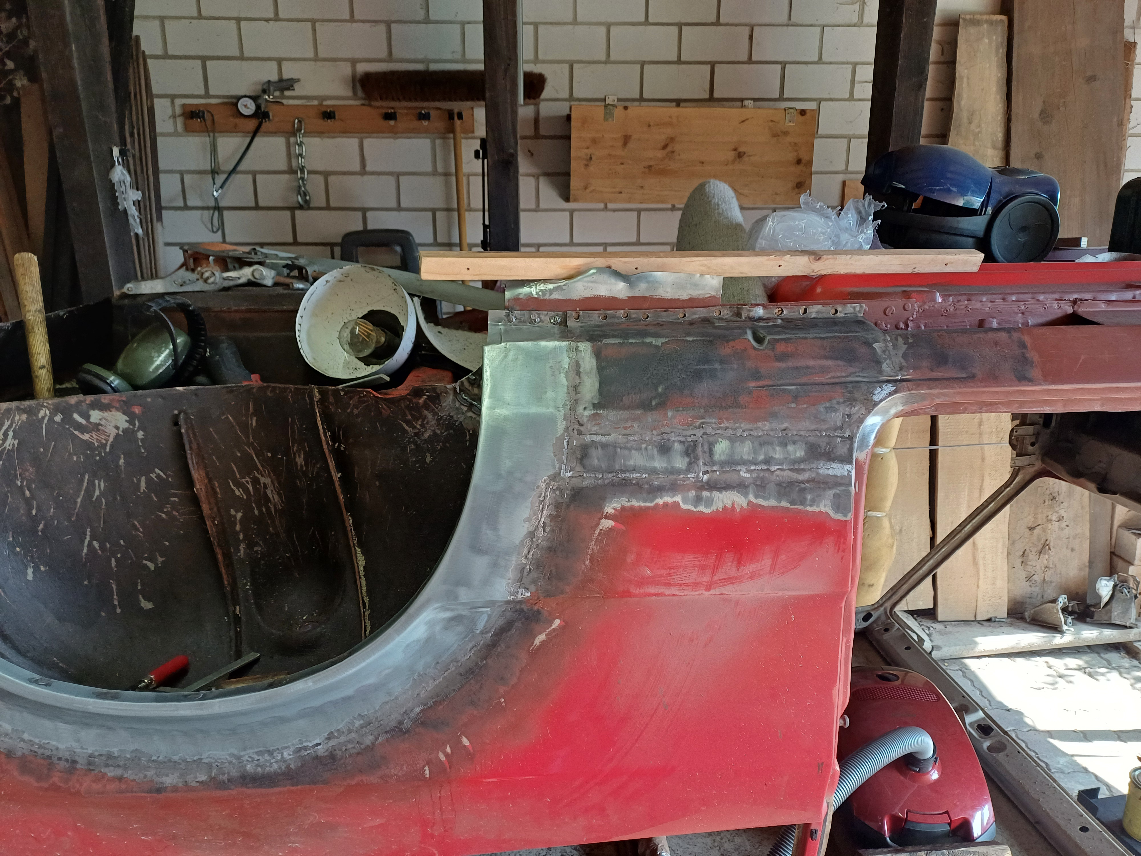

Hallo zusammen es ging wieder etwas weiter...

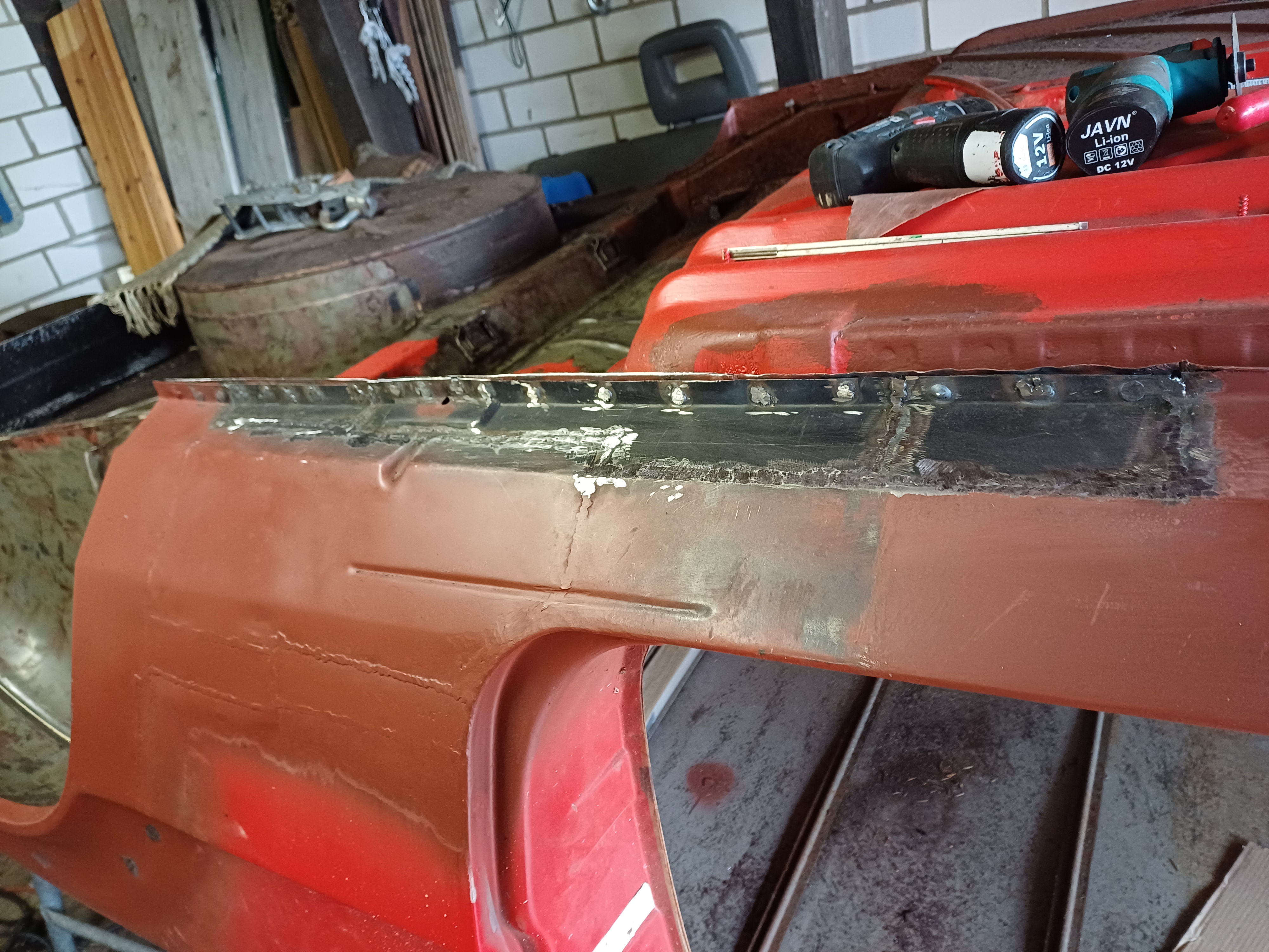

Gestern habe ich die linke E
ndspitze mit einem Blech ausgebessert diesmal kein ganzes Blech sondern nur ein Streifen.
Und den Unterboden weiter vom U Schutz befreit.
Leider hab ich festgestellt das der Rechte Radlauf in der Sike zu weit innen sitzt ....das sieht echt komisch aus da muss ich jetzt nochmal gucken wie ich das grade bekomme ärgerlich.
Bilder

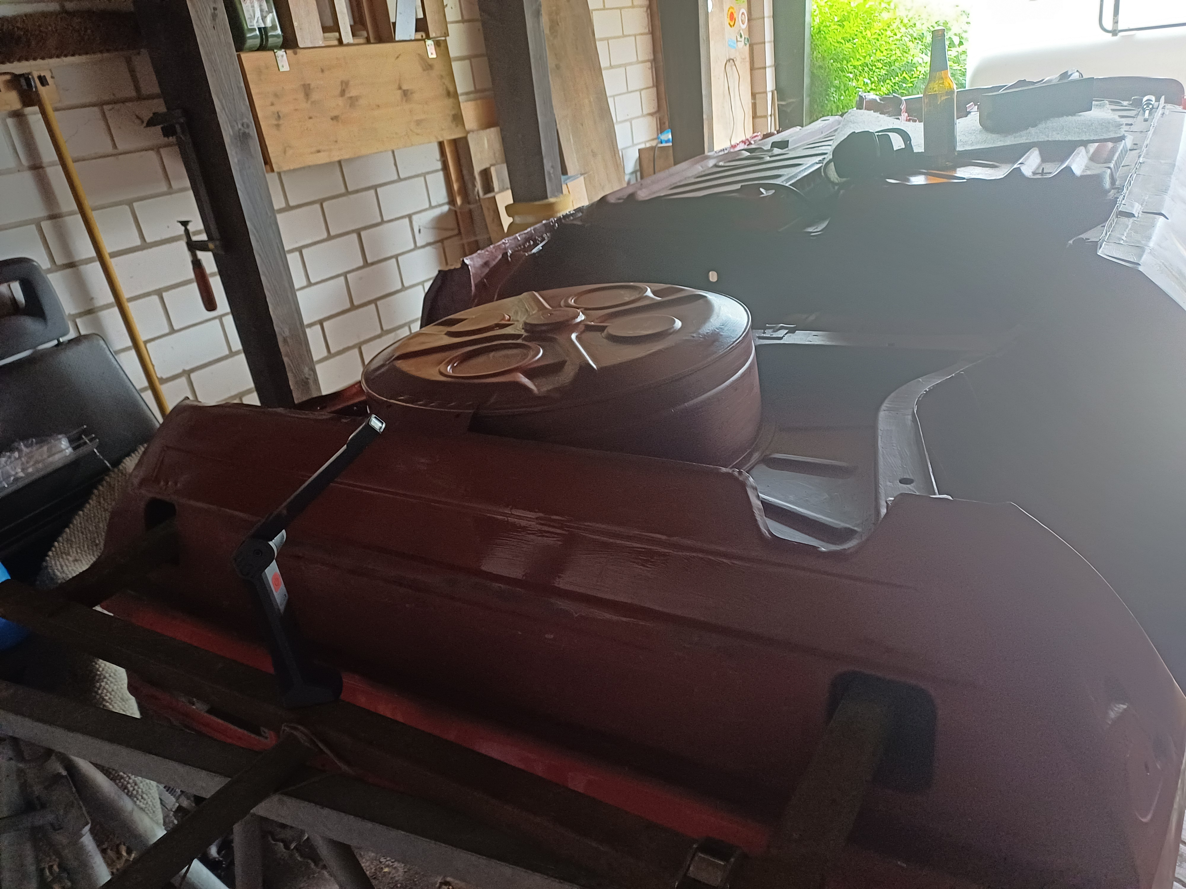

Scirocco 1 Bastelbude
Herr B
Beiträge: 40
Registriert: Fr 16. Feb 2024, 19:05
Re: Scirocco 1 Bastelbude Aufbau
Mit Farbe sieht es gleich viel besser aus :sabber:
