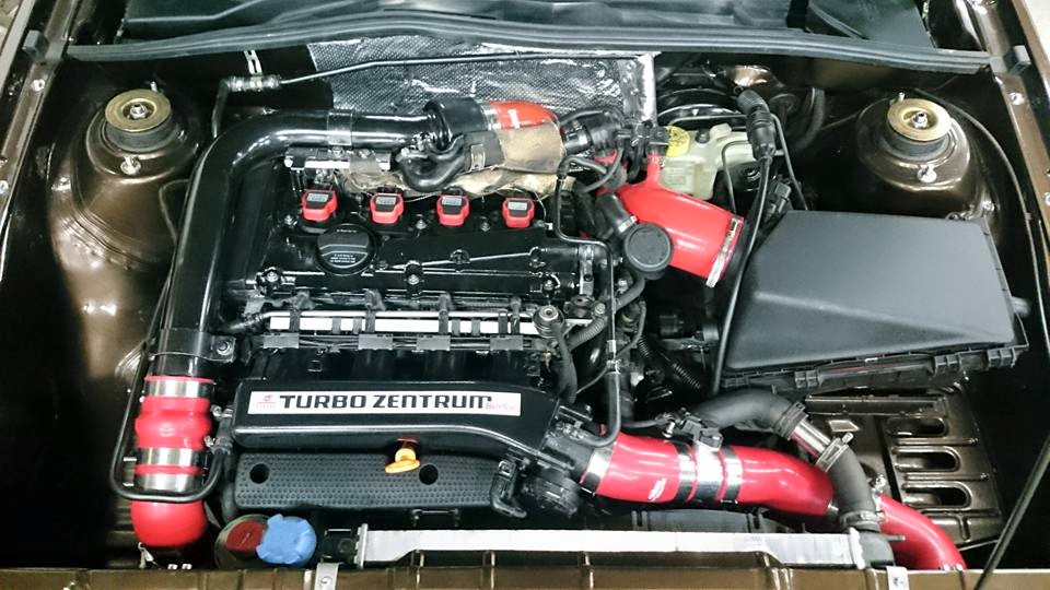

Dir ist aber schon klar das so ein 1.8T Umbau in Eigenleistung wahrscheinlich mal eben 8k € kosten kann/wird, mit deutlich Luft nach oben? Möchte nicht wissen was ne Firma dafür haben möchte.

Motorhalter schweissen, Getriebe naja - anpassen, neuen Kabelbaum bauen oder gesamte Elektrik abändern, Auspuffanlage komplett neu bauen, Motorsteuergerät umprogrammieren, Tacho anpassen mit allen Gebern und Wandlern die dazu gehören, neue Ladeluftverrohrung bauen, passende Ladeluftkuhler finden und verbauen bzw diverse Halter dafür anfertigen, auf hydraulische Kupplung umbauen oder irgendwoher eine passende Umlenkung besorgen, ggf ein Abgasgutachten erstellen, Rostbeseitigung an der Karrosserie durchführen, diverse Hitzeschutzmassnahmen einbauen und im gleichen Atemzuge alles was am Unterboden durch Hitze schmelzen und tropfen kann, entfernen, Ggf. kraftstoffsystem komplett umbauen, insbesondere auf 3Leitungssystem etc etc etc. Mir fiele da noch einiges ein. Dazu kommt die Arbeitszeit mit wenigstens 50% des Preises. Dann geht's weiter mit Bremse und Fahrwerk, ggf einer Differentiallsperre. Mir fällt auch da noch einiges ein. Dazu kommt der Preis fürs Chiptuning, da ja hier 200Ps gewünscht waren. Alles machbar, aber nicht für 8000 Euro in einer Firma.
Ich würde dazu raten ein anderes Fahrzeug zu kaufen, vlt einen A3 8L oder nen Leon cupra und fertig.
