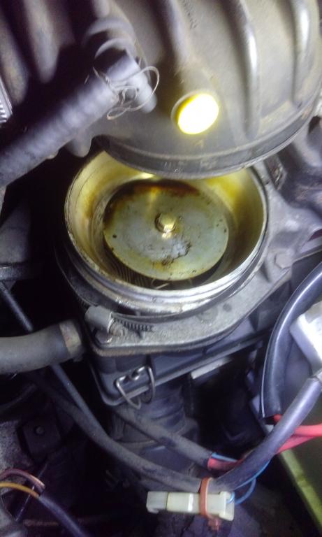

mein Mengenteiler scheint leider doch nicht ideal als Vergleichsmuster geeignet zu sein... Wenn ich mehr weiß, melde ich mich. Und evtl. kann ich morgen beim anderen Scirocco mal nachgucken, aber heute leider keine Zeit :/

Nun ja, das ist ein Foto der Stauscheibe des LMM, dieser ist beim Mytho aber scheinbar in Ordnung.

Heftig, was hast da an Öl auf der Stauscheibe? Zuviel Öl auf dem Bock daß es durch die KW Entluftung drückt? Jedenfalls nicht normal.

AW: Mengenteiler Reparaturset von Ebay...?
Beitrag von Thomas94 »
Und die Stauscheibe bleibt offen stehen. Man sieht auf dem Foto den darunterliegenden Luftfilter.
Evtl. kommt das Öl ja durch 30 Jahre Fahren und nie reinigen, Dämpfe aus der KG Entlüftung, die kondensieren. Aber hier geht es ja nicht um meine Probleme.

Denke das es festgebackenes Öl ist, den Farbübergängen nach zu urteilen...

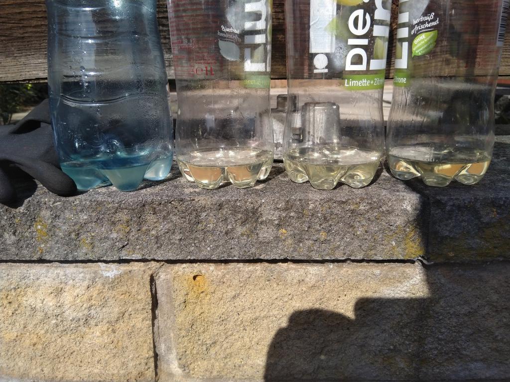

Warten wir mal auf die Abspritzmengen :hihi:

Beitrag von mYthology »
Hier die Einspritzmengen. Alle grob gleich.
Die Einspritzventile sind auch noch neu.
Der Dateianhang ESM.jpg existiert nicht mehr.
Von NICHTS eine Ahnung - zu ALLEM eine Meinung!
- aber ich gebe mein Bestes!
:drive: haut rein !! :bier:

christian_scirocco2 hat geschrieben:Heftig, was hast da an Öl auf der Stauscheibe? Zuviel Öl auf dem Bock daß es durch die KW Entluftung drückt? Jedenfalls nicht normal.
Meinst Du mich? Eigentlich ist die Stauscheibe ziemlich sauber, das hab ich schon anders gesehen...
Thomas94 hat geschrieben:Und die Stauscheibe bleibt offen stehen. Man sieht auf dem Foto den darunterliegenden Luftfilter.
Was meinst Du mit "Stauscheibe bleibt offen stehen" ? Und was für ein Foto? Das ist ein Video, da bleibt nix offen stehen?
