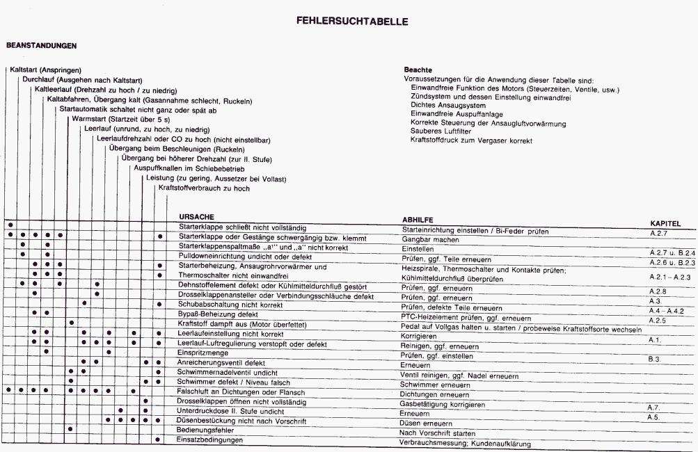

Ruddies Fehlersuchtabelle ist sehr hilfreich, stößt aus meiner Sicht aber an Ihre Grenzen wenn sich mehrere Fehler einschleichen.

Ich hänge hier mal die "Fehlertabelle" aus meinem Pierburg-Handbuch an.
Das erspart sehr oft das "Stochern im Nebel."

Danke,kogafreund hat geschrieben:Ich hänge hier mal die "Fehlertabelle" aus meinem Pierburg-Handbuch an.
Das erspart sehr oft das "Stochern im Nebel."![]()
die hab ich
Hab auch den ganzen Ruddie ausgedruckt in der Garage liegen.
Gleich rechts neben dem RLF von VW

In der oben von mir angehängten "Fehlertabelle" werden zu Deinem Problem ja eigentlich auch nur als mögliche Ursachen die Starterklappe, das Dehnstoffelement
und Falschluft genannt. Ich vermute den Fehler auch genau da. Der Vergaserflansch wird auch nicht frischer in den Jahren...ein Austausch ist schnell gemacht.
