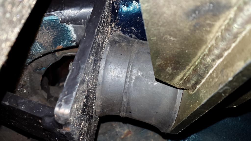

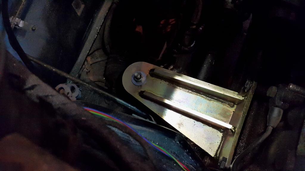

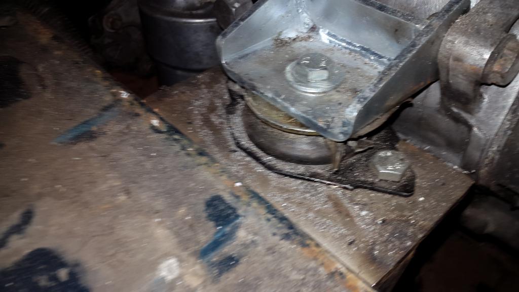

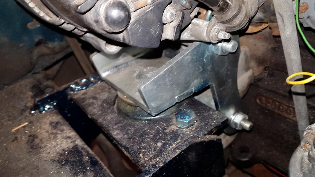

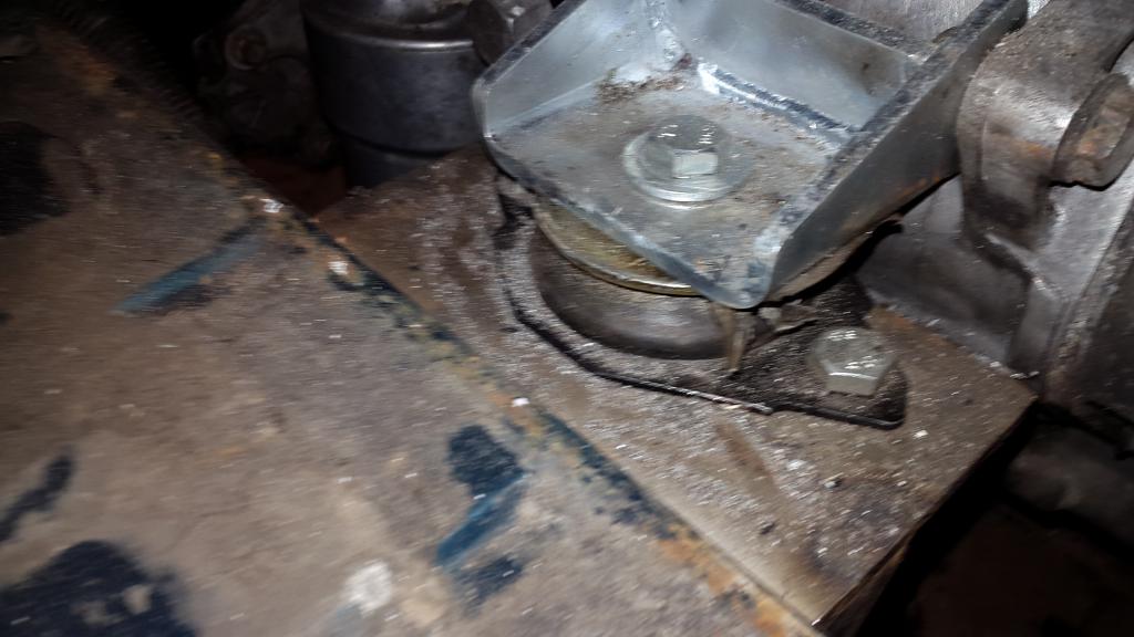

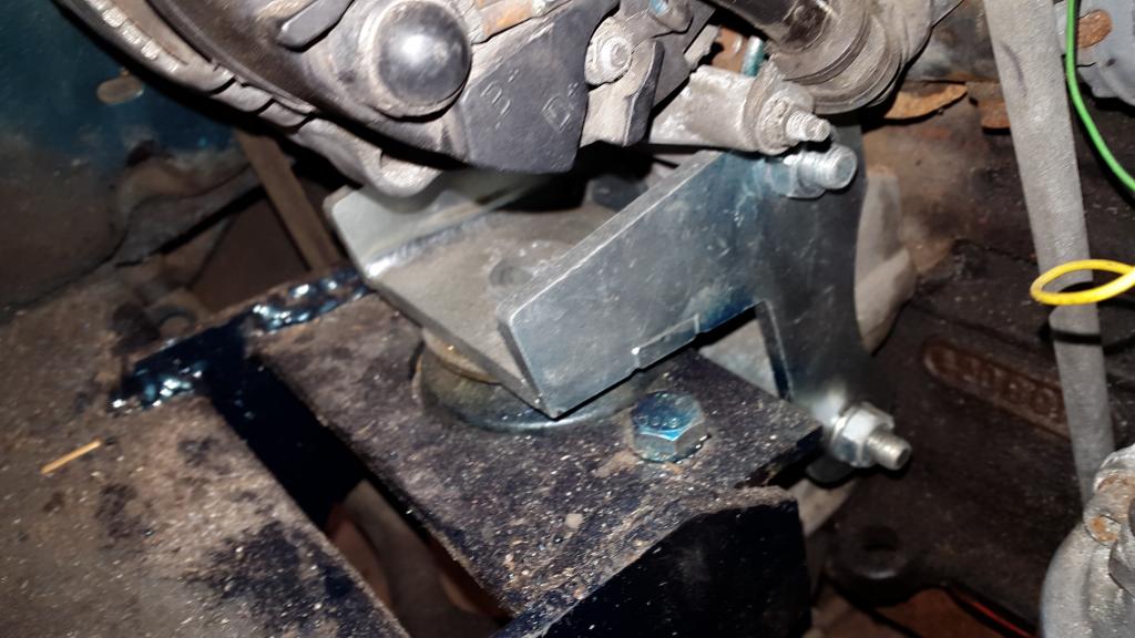

Hab vorhin mal versucht die Halter zu fotografieren. Ist halt nicht einfach im eingebauten Zustand en anständiges Bild zu machen. Ist auch alles dreckig weil der Sturm den ganzen STaub in der Scheune aufgewirbelt hat.
Hier mal der hintere Halter von oben. Lag dem Set bei aber ist einfach nur bockschwer und sitzt besch... Werd ich wohl wieder gegene den originalen austauschen. Hier nochmal von der Seite. Hoffe man kann sich vorstellen wie das aussieht Hier der linke Halter der nur geschraubt wird und quasi den originalen Motorhalter ersetzt. DU hattest ja bei dem etwas Bedenken, Mento, aber ich finde den eigentlich ganz gut. Der ist auch nochmal von unten verstärt und macht nen recht guten Eindruck. Mal abwarten... Und schließlich der Halter der anstatt dem Klimakompressor verbaut ist. Hier werden im Prinzip zwei Bleche senkrecht mit dem Rahmen verschweißt und ein Blech daraufliegend waagerecht welches das Lager hält. Dann wie gesagt noch Drehmomentstütze und der Getriebehalter. DIe unterscheiden sich nicht so sehr von den originalen dass ich die jetzt hochladen müsste. AN sich denke ich geht das in Ordnung wobei mir der hintere nicht 100%ig gefällt. Ich werd alles genau im Auge behalten und ggf. noch was ändern, aber jetzt reiß ich nicht wieder alles auseinander. Vielleicht wenn ich ihn mal in 2-3 Jahren lackieren lasse oder es mir vorher den Motor durch die Spritzwand gewickelt hat
