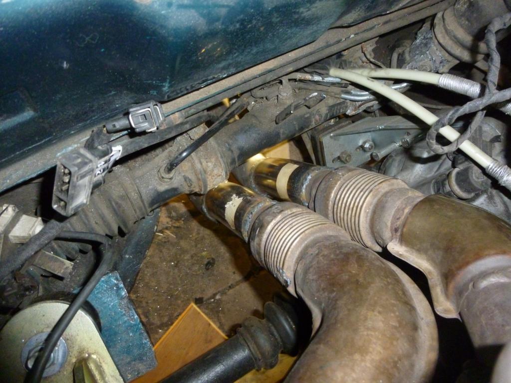

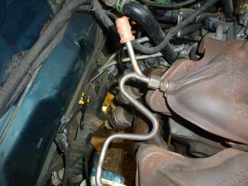

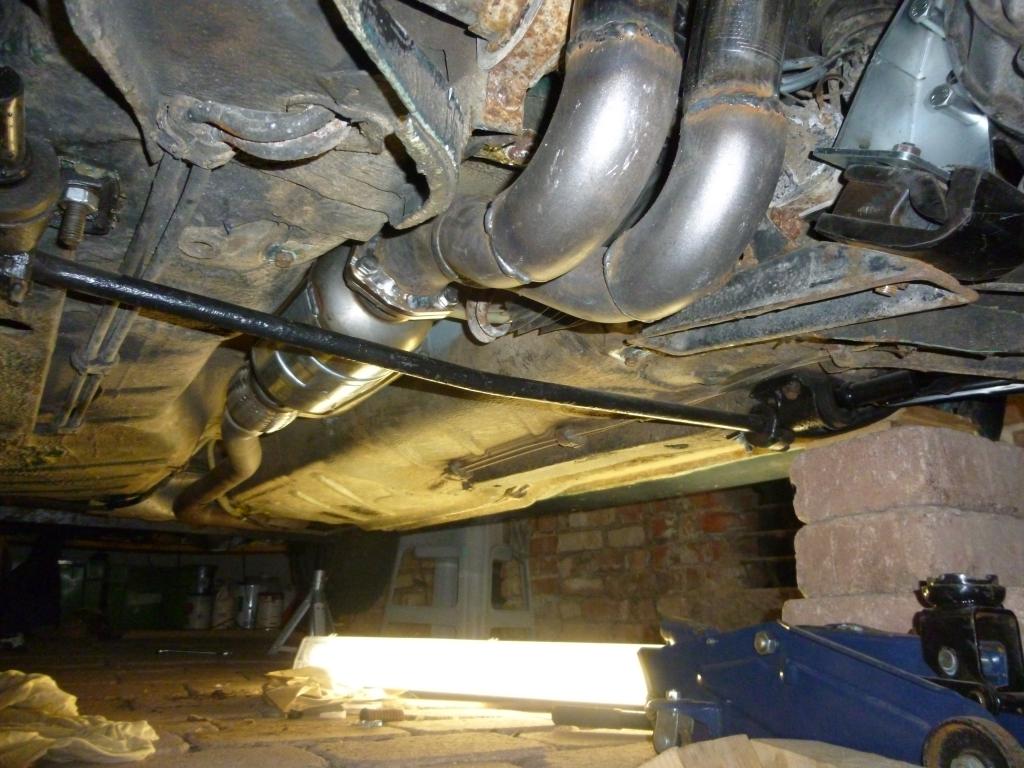

Krümmer haben abgeflext unterhalb des 2in1 Rohrs. Dann Rohrbögen auf passende Länge gebraucht und das Reststück vom Hosenrohr einfach umgedreht wieder dran geschweißt. Das passt dann nämlich wunderbar über den Stabi - richtig gut! Aus Platzgründen haben wir das Felxrohr hinter den Kat gesetzt, sonst wäre es eng geworden mit Schaltbox. Aber ein Flexrohr ist ja am Hosenrohr vom VR& eh schon integriert. habe jetzt vom Hosenrohr zur Servo etwa zwei Zentimeter... Meint Ihr das ist zu wenig? Bin noch am überlegen wegen nem Blech aber dann ist ja noch weniger Platz. Oder eben en Hitzeband. Was meint Ihr?!

chrisli hat geschrieben:Hier mal noch Bildchens.
....habe jetzt vom Hosenrohr zur Servo etwa zwei Zentimeter... Meint Ihr das ist zu wenig? Bin noch am überlegen wegen nem Blech aber dann ist ja noch weniger Platz. Oder eben en Hitzeband. Was meint Ihr?![ATTACH=CONFIG]79727[/ATTACH][ATTACH=CONFIG]79728[/ATTACH][ATTACH=CONFIG]79729[/ATTACH]
Servus, ich melde mich auch mal zu Wort. Erstmal Respekt vor deiner Arbeit! :thumb: Ich kann dir mit direkten Ratschlägen beim oder für den Umbau nicht weiterhelfen, da ich meinen umgebaut gekauft habe. In diesem Jahr bekomme ich ihn wohl aber nicht auf die Straße. Wollte kleine Elektrikarbeiten angehen und bin leider auf ein unendliches Thema gestoßen. Keine Ahnung, was sich die Vorbesitzer dabei gedacht haben, aber egal. Gut Ding will Weile haben. Ich kann dir aber schreiben, dass das mit dem Platz vom Krümmer zur Servo so ist. Bei meinem ist das auch so. Ich musste im letzten Jahr den Krümmer abbauen, weil er gerisschen war. Es ist ein Fächer drunter, den die Spezis OHNE Flexrohr eingebaut haben!!!! :verwarnung: :wuetend: Dass das nicht halten kann, ist klar. Habe jetzt eins einschweißen lassen und passt. Ich habe den Fächer von den Anschlüssen, die an den Kopf kommen bis nach unten mit Hitzeschutzband umwickelt. Inwieweit das etwas bringt, weiß ich nicht, aber ich ging lieber auf Nr. sicher. Insbesondere, damit die Servo nicht zuviel Hitze abbekommt. Manche behaupten, sie stirbt dann irgendwann. Und eines kann ich dir versichern: Hitze bringt das Ding! Da mache dir keine Sorgen. Im Gegenteil. Noch ein paar Tipps: Du hast ihn ja schon drin, aber vielleicht hast du noch die Möglichkeit, dir an der Spritzwand zur Fahrgastzelle hitzeabweisende Schutzfolie anzubringen. Besonders vielliecht über die Bremsleitungen. Das hat meiner (noch) nicht, habe ich aber auf Treffen schon gesehen. Achte bitte unbedingt darauf, dass die elektrische Zusatzwasserpumpe ordentlich läuft. Da bin ich mal beim Tuner um die Ecke darauf hingewiesen worden. Bei meinem lief sie nicht. War am Kabel keine Spannung. Habe auch noch nicht herausgefunden, warum nicht. Ich habe es anders gelöst und mir einen Temperaturschalter für 5 EUR gekauft, den ich an den Zylinderkopf geklemmt habe. Da sind zwei kleine Schrauben an der Getriebeseite, da passte der gerade so drunter. Der schaltet bei einer Temp. von ca. 75°C ein und bei 55°C wieder aus. Das funktioniert ganz gut. I.d.R. springt die Zusatzwasserpumpe an, sobald ich ein paar Kilometer gefahren bin. Spätestens, wenn ich ihn abstelle. Dann läuft sie zwischen 20 bis zu 45 min. nach und wälzt das Kühlmittel noch um. 45 min. läuft sie aber nur, wenn er wirklich mit 90° Kühlmitteltemp. abgestellt wird, und die Außentemp. über 25°C liegen. Ich habe bei meinem auch zwei Kühler drin. Der große Thermostat ist bei mir einer, der bereits bei 71°C aufmacht. ab 80°C macht dann der zweite Thermostat auf, den ich vor den 2. Kühler geschaltet habe. Das funktioniert ganz gut.

Ich bin's nochmal. Was hast du da für einen Kat drunter, und ist das von vorne geschaut rechts am Kat eine zusätzliche Halterung? Da bin ich nämlich auch noch am überlegen, wie ich das löse. Ich kann an deinem gar keine Lamdasonde sehen? Wo steckt die denn bei deinem?
Versuche, ob du über dem Auspuff noch Hitzeschutzbleche angebracht bekommst. Glaube mir, der Sechszylinder gibt unglaubliche Hitze ab! :feuer:

Ich hab das mit Hitzeband gelöst. Der Platz unterm Auto ist für Hitzebleche sehr gering.. zumal bei vielen dort ja auch die Schaltzüge entlanglaufen. Die hab ich auch in Hitzeschutzschlauch eingepackt. Unten an der Lenkung haben wir ja alle das gleiche Problem. Ich hab es gelöst indem ich einen Fächerkrümmer gekauft habe und den in 3 Teile geschnitten und mit anderer Neigung und Winkel wieder zusammengeschweisst habe... Hitze ist ein wichtiges Thema beim Sechser.. also Ölkühler und Luftzufuhr/Abfuhr kann ich euch nur raten.

Zum Thema Auspuff: Ich werde es erstmal mit gutem Hitzeband probieren. Manche haben ihren Krümmer sogar anfassen können mit Band...
@L501: Ja das hab ich gehört das die äußerst wichtig ist. DIe läuft auch bei mir mit an und läuft auch nach. Problem ist im Moment das mein Lüfter nicht anspringt. Der Thermoschalter scheint in Ordnung aber scheinbar hat das Relais einen weg. Hab ja noch die Relaisschaltung für den Lüfter und nicht das Steuergerät. Mal sehen...
Als Kat hab ich nen Unikat von Bosal genommen. Der hat en paar Zellen weniger als der originale und ist etwas schmaler da es sonst eng geworden wäre mit der Schaltbox. Die Lambdasonde ist drin. Steckt schräg oben von der Fahrerseite im Kat. Das mit dem Hitzeschutz hab ich auch schon überlegt. Ich war auch überrascht was das Ding für ne Hitze abgibt.
@Mento: Ja ir haben die Neigung auch verändert. Hatte auch nen Fächer da, aber das wäre noch kniffeliger gewesen den zusammenzuschweißen da die 4 Rohre so eng aneinander lagen. Das originale Hosenrohr erschien uns einfacher zum schweißen. Noch steiler wollte ich aber auch nicht runter, da ich sonst der Antriebswelle und dem Gummi sehr nahe gekommen wäre. Ich werde es jedenfalls auch mit dem Hitzeschutz probieren... Hast du nen anderen Ölkühler drin? Was kannst da empfehlen?
