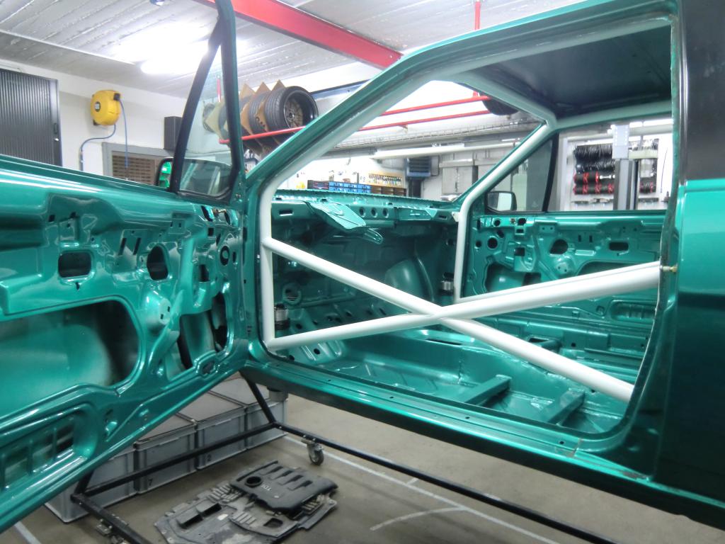

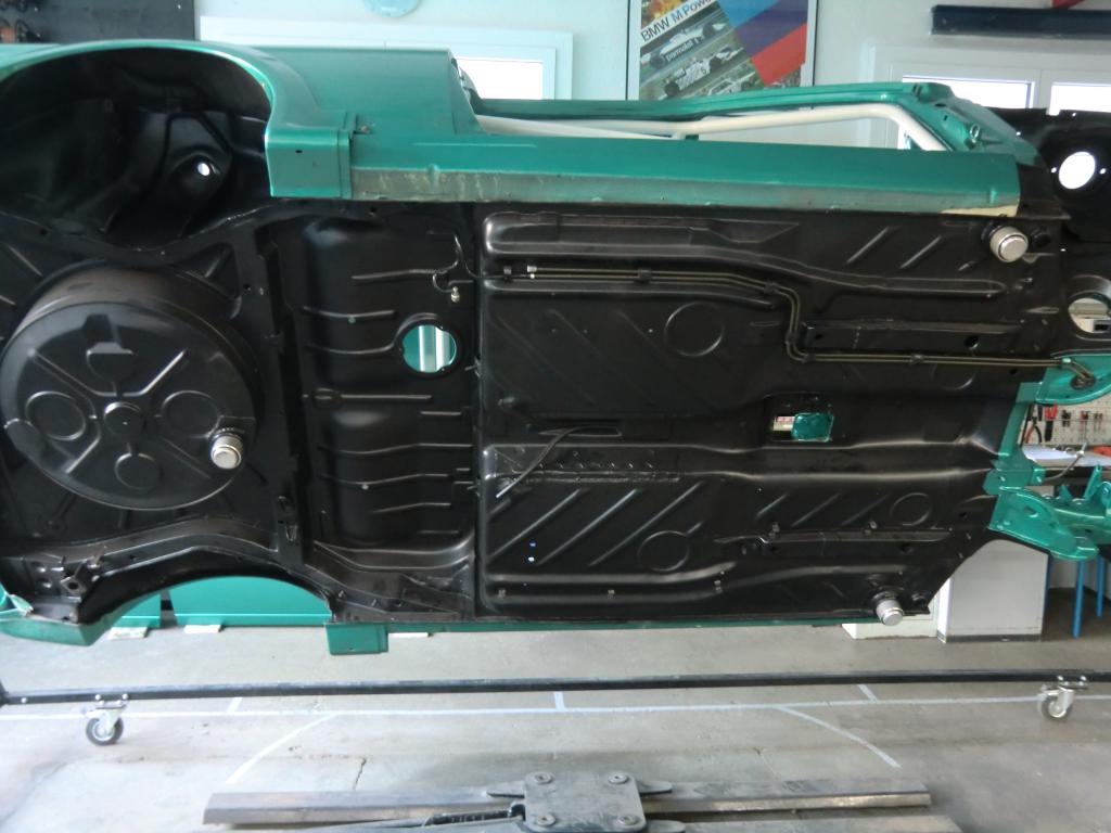

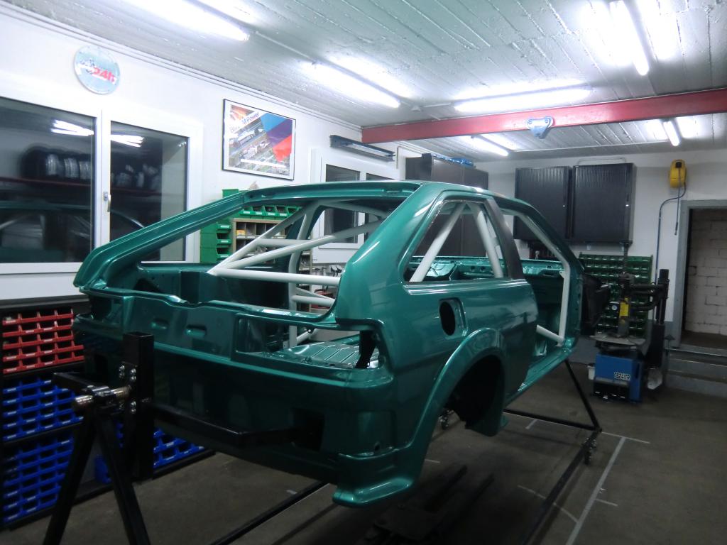

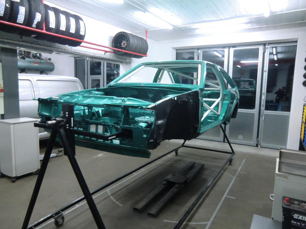

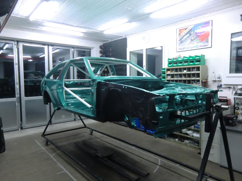

Steht wieder an seinem Platz und wartet auf das Zusammenbauen.

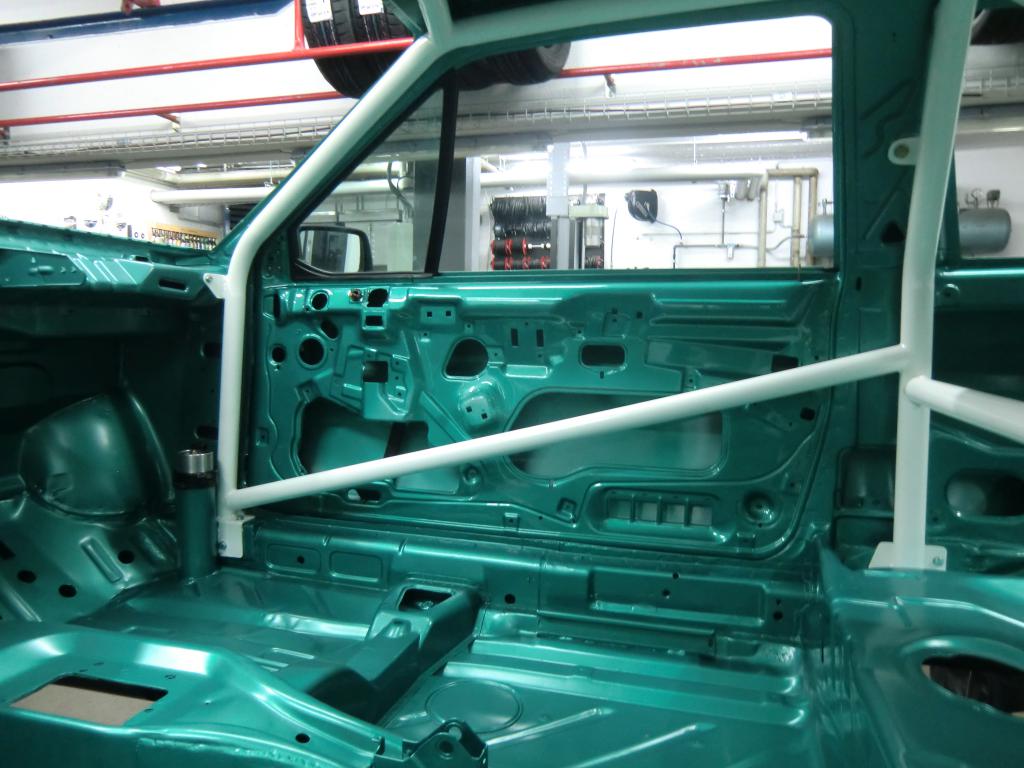

AW: Neuaufbau VW Scirocco 16V Gruppe A

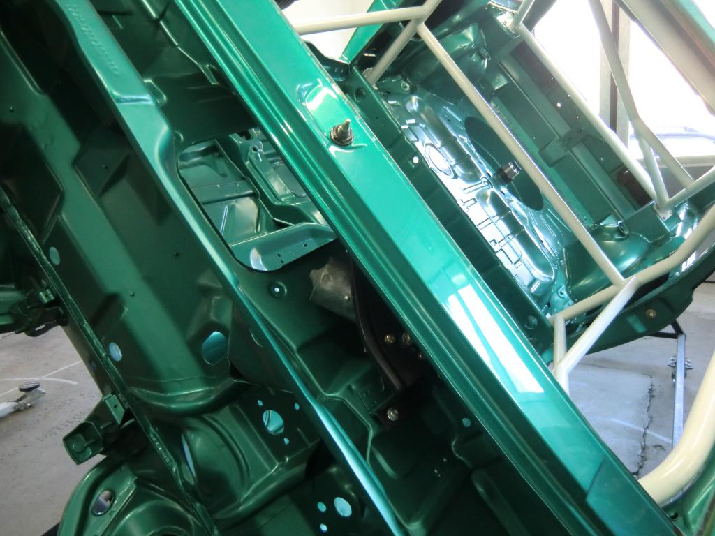

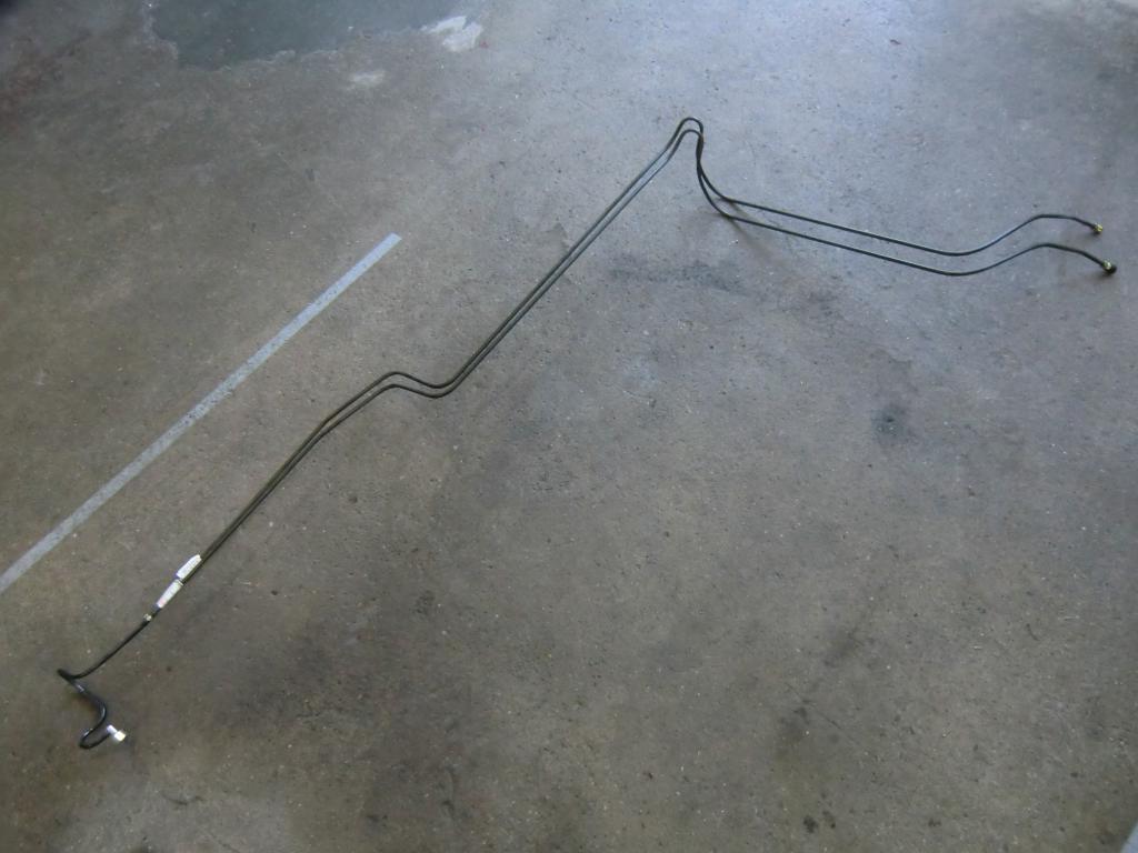

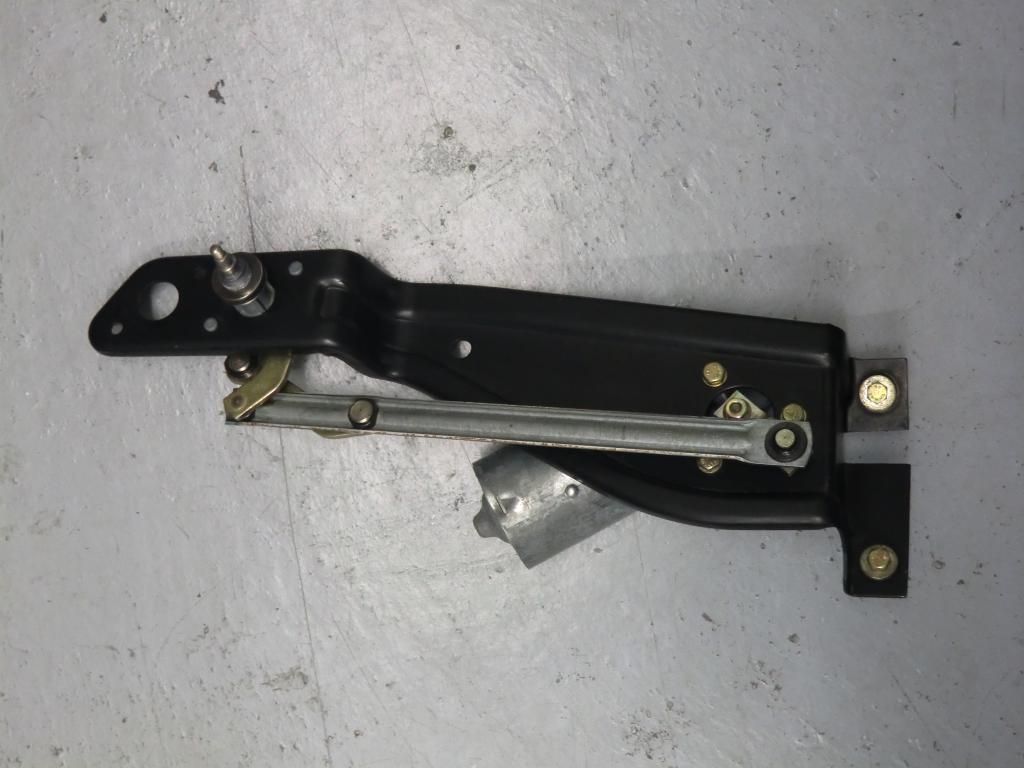

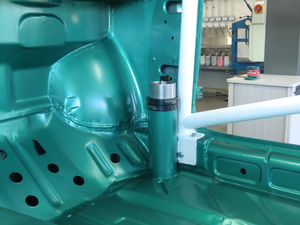

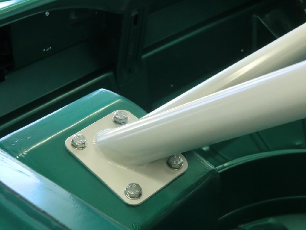

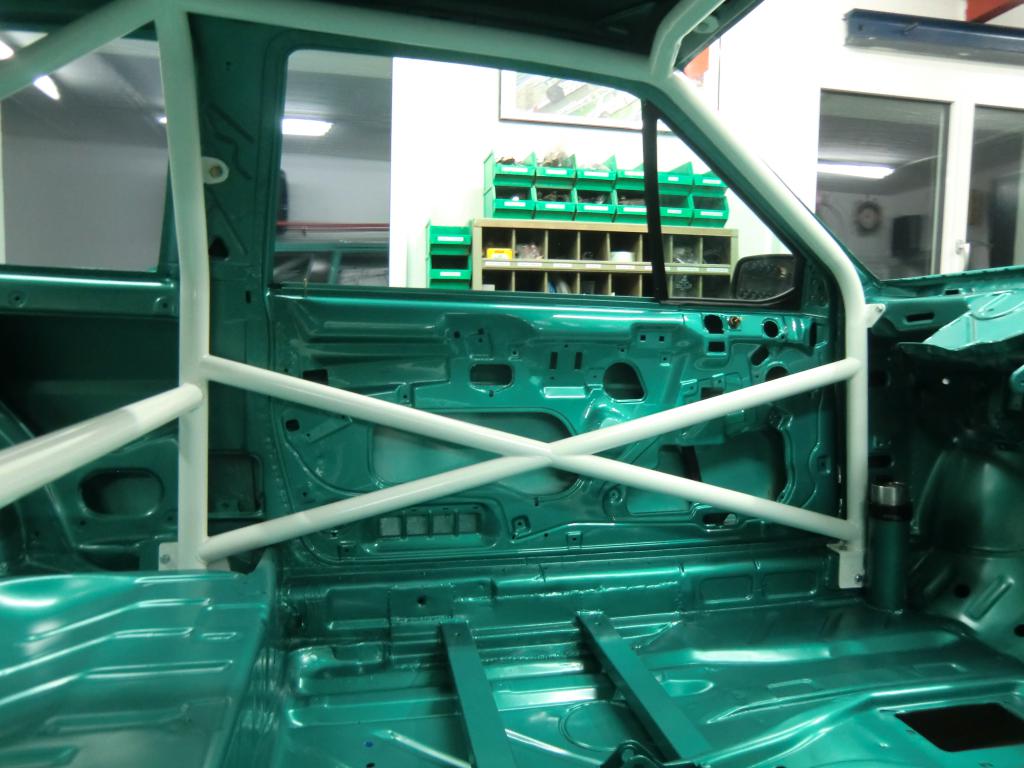

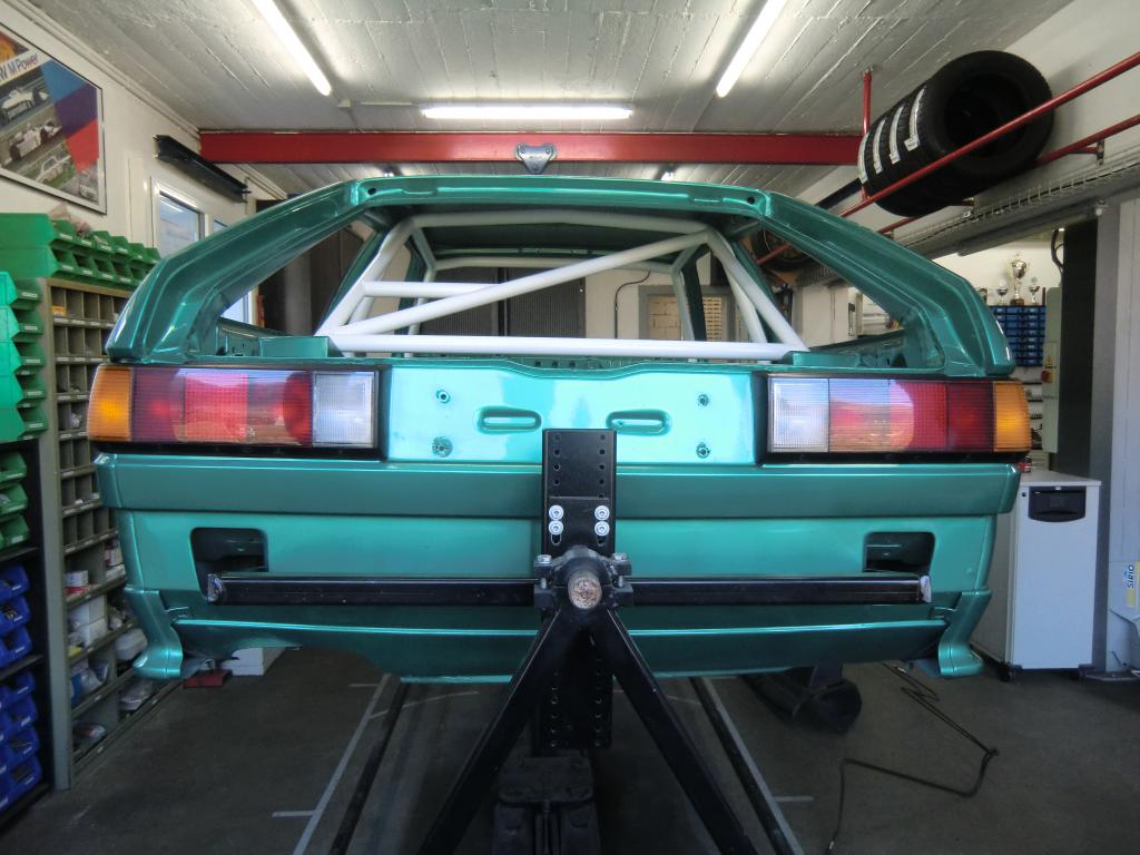

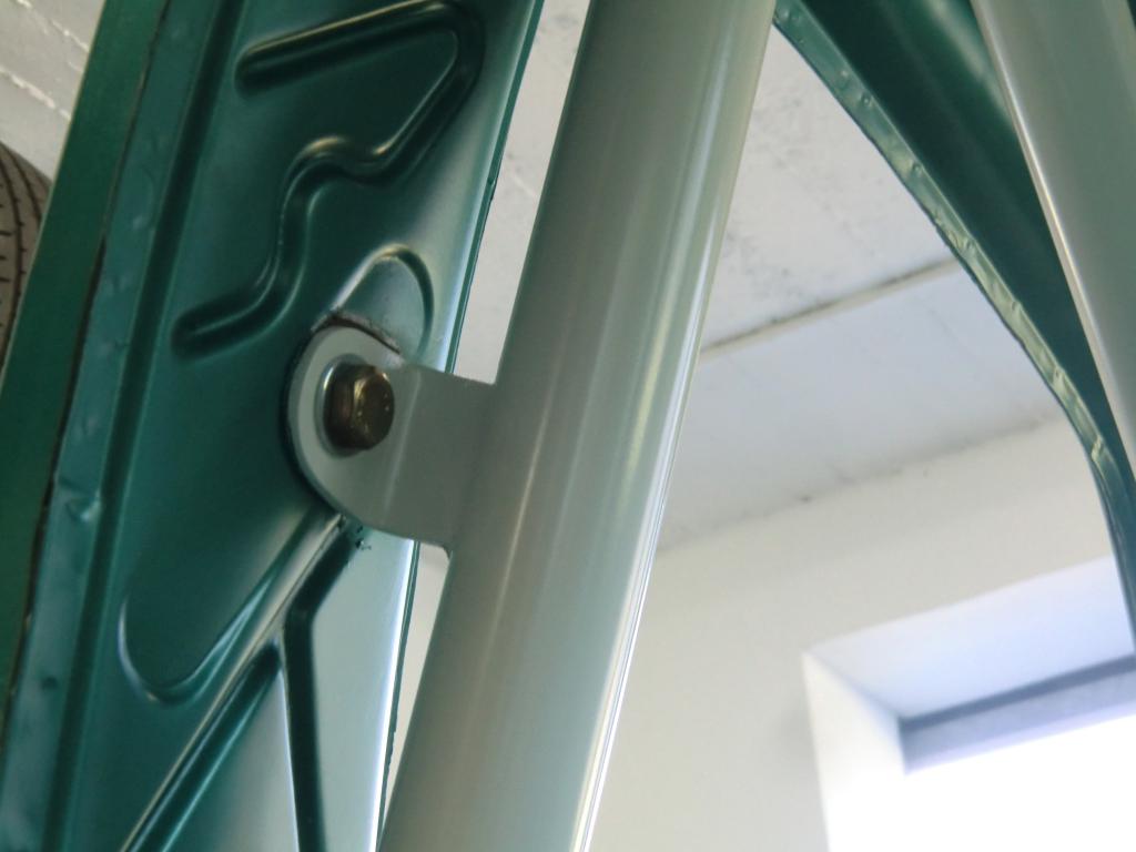

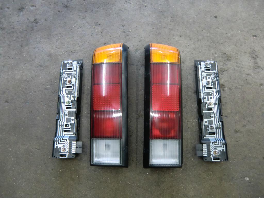

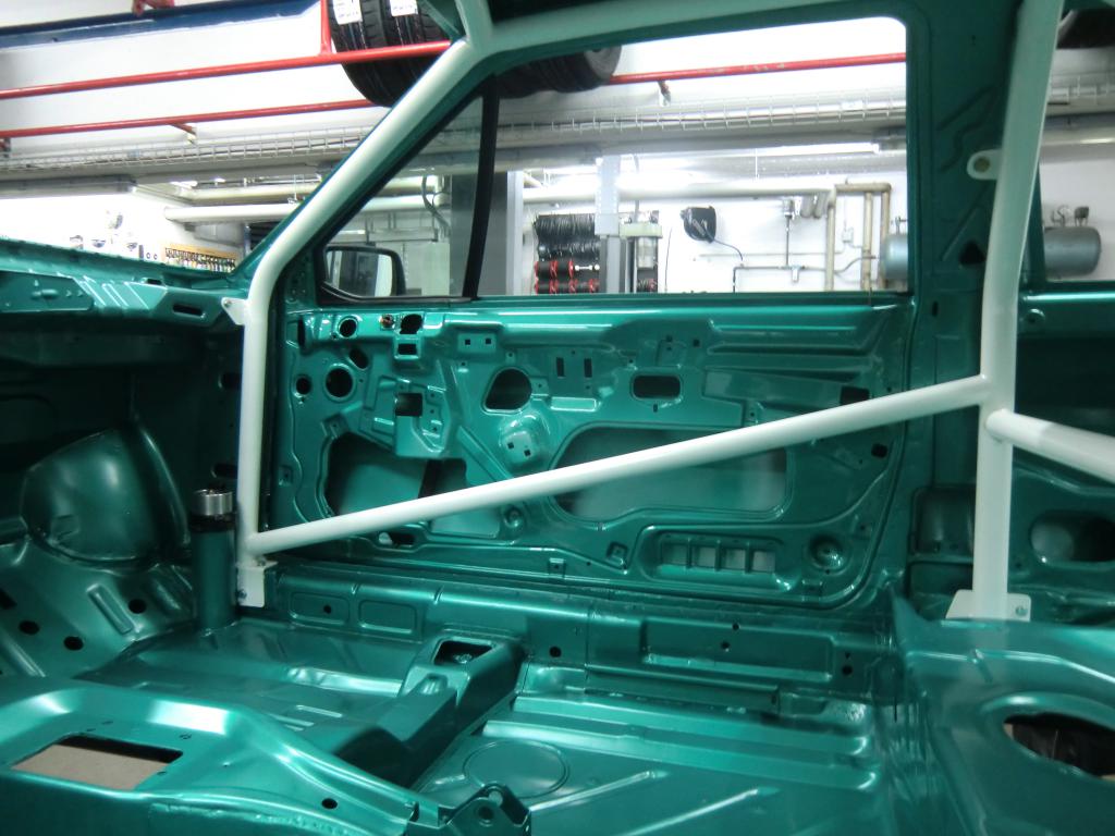

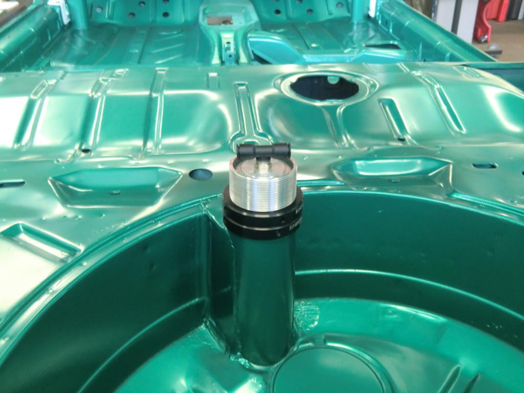

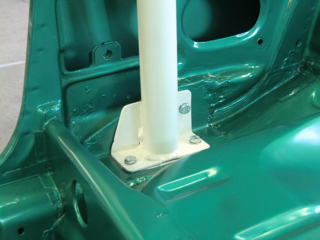

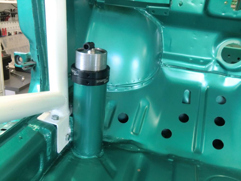

Heute morgen ein paar Teile aus dem Lager geholt und eingebaut.
Rückleuchten! Schnellwagenheber! Käfig mit neuen Schrauben angeschraubt. Scheibenwischermechanik, zerlegt, gereinigt und neu gefettet. Hatte noch neue Kraftstoffleitungen im Lager, und diese eingebaut.

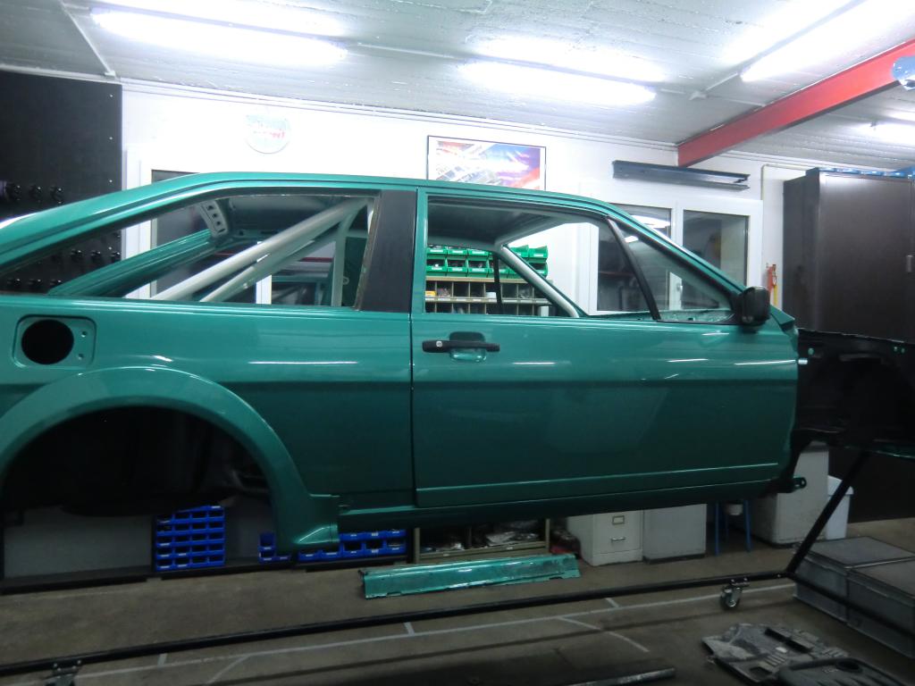

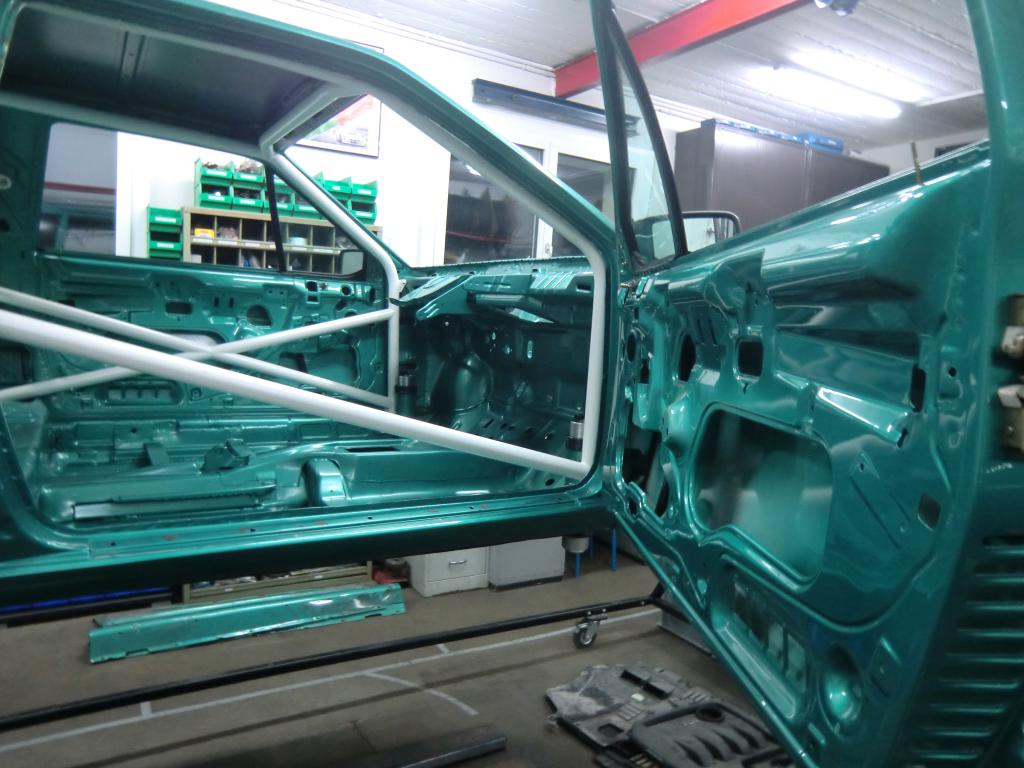

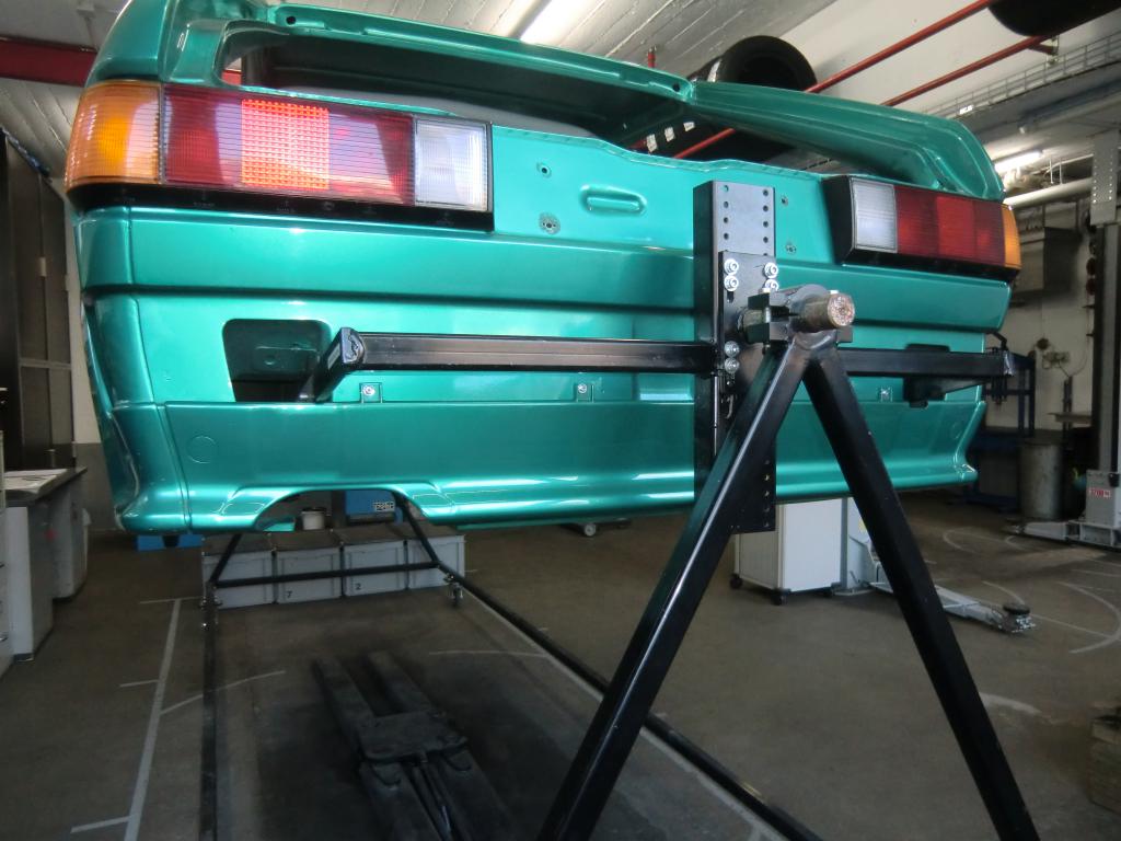

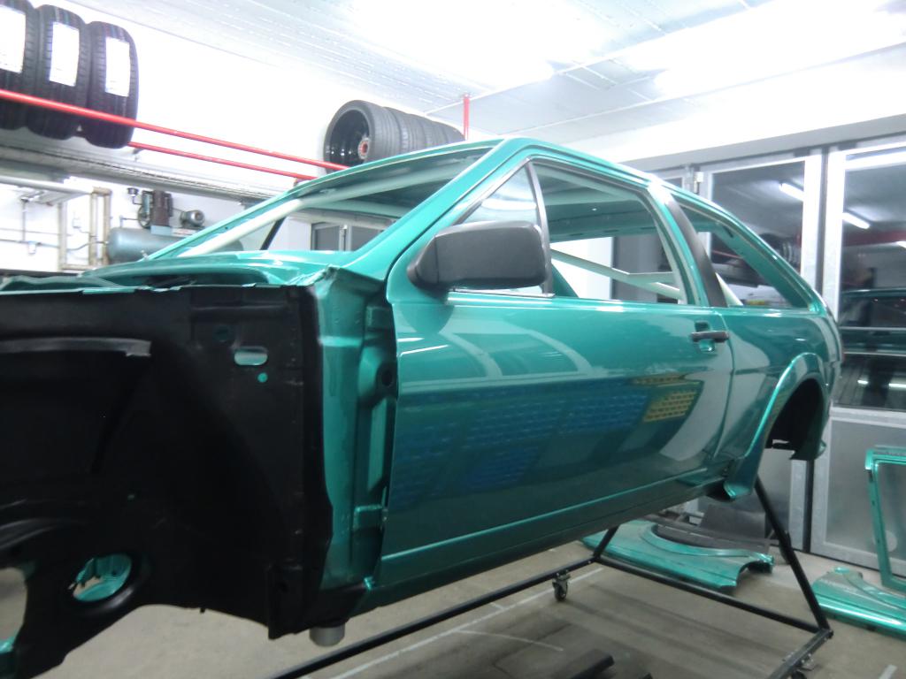

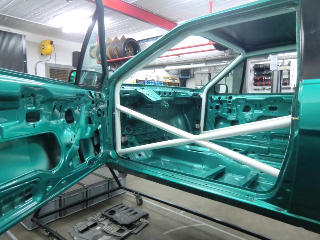

Ein bisschen gings weiter.
Heckabschluss montiert. Gebrauchte Türen von Lager geholt zerlegt und neu lackiert.
Kleines Fenster mit Führung und Dichtung montiert.
Rückspiegel montiert.
Türgriff, Schloss und Zylinder zerlegt, gereinigt, alles neu gefettet und montiert.
Provisorische Montage und Anpassung der Türen/Scharniere.
Sehr schön, gefällt mir
Eine Frage hab ich dennoch. Warum macht man sich so eine Arbeit, lässt aber die hinteren Radlaufverbreiterungen beim lackieren drauf?
Grad bei den ersten Baujahren ist da nichts gutes drunter zu erwarten.
