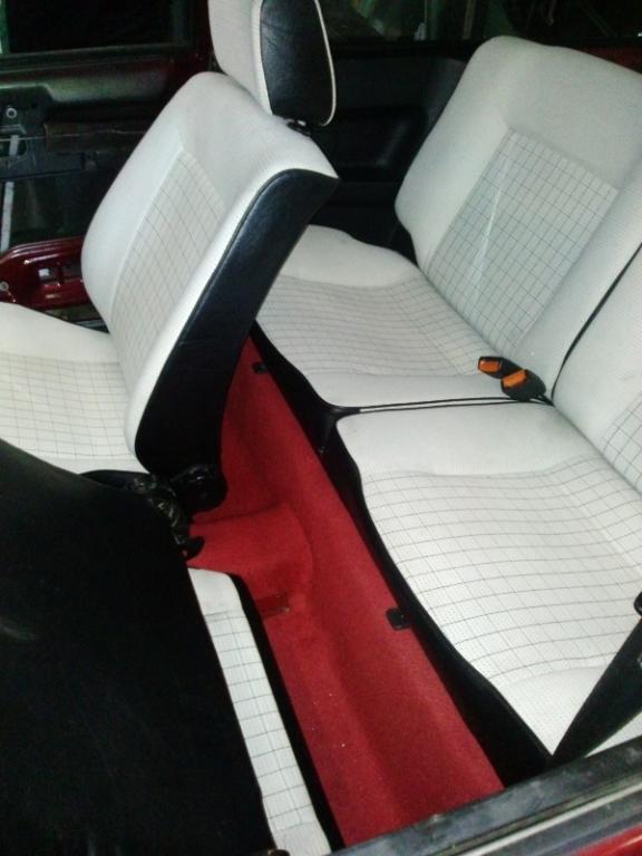

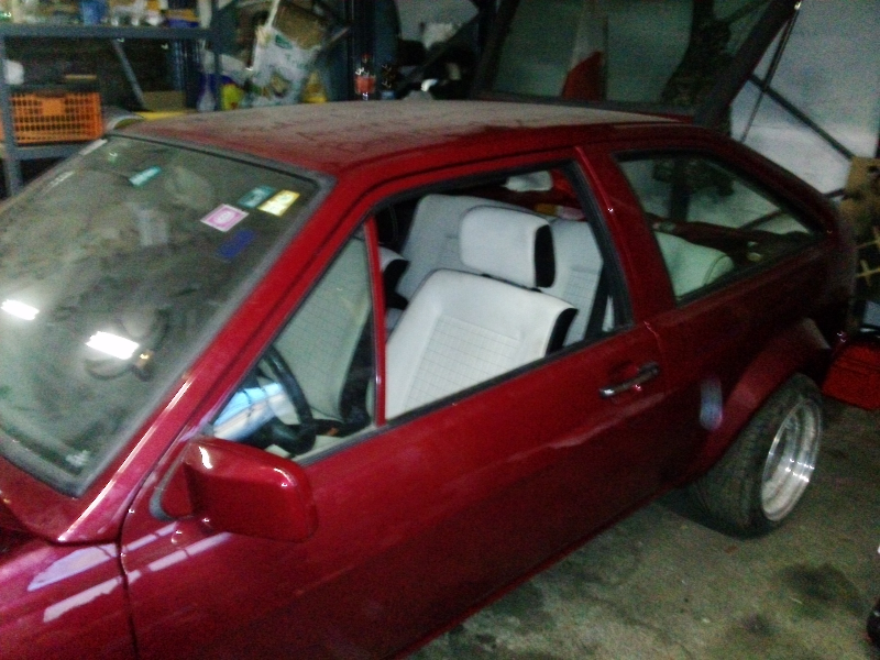

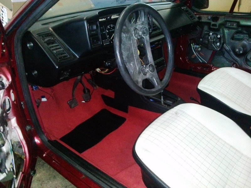

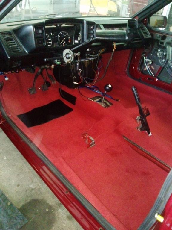

So, hab jetzt mal innen wieder alles eingebaut bis auf türverkleidungen und sonnenblenden.
