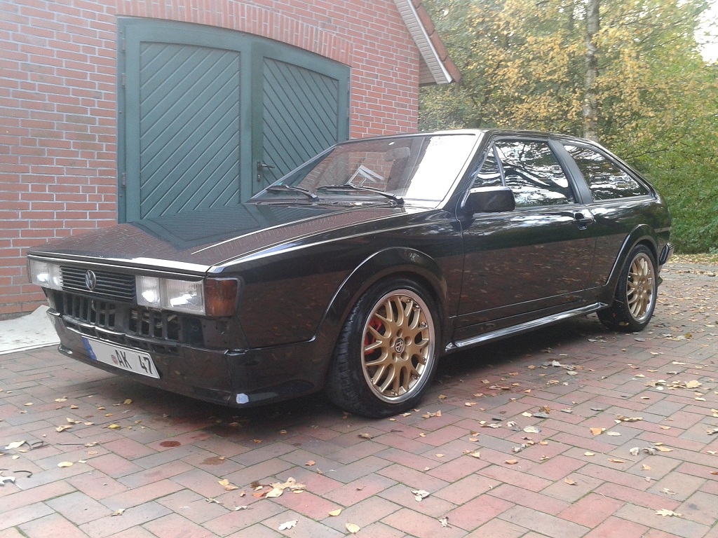

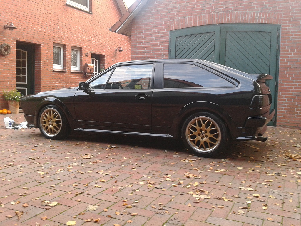

Das habe ich jetzt zwar nicht bedacht, aber es stimmt!ist die Betriebserlaubnis von mehrteiligen Felgen mit der Demontage bereits erloschen. Ist zwar schwachsinnig.
Wichtig ist halt beim umschüsseln, dass es die Felge/ Stern tatsächlich in diesen Maßen gab (wg. Traglast) und auch nur original Teile (muss auch ersichtlich sein, durch Nr.) bzw. die Felge wieder fachgerecht zusammengebaut wird, was eigentlich nur BBS direkt darf. Deswegen gibt es auch keine original BBS Betten als (Neu-)Ersatzteil zu kaufen!
Aber geht nicht, gibt es nicht!
Da kann ich allerdings nur bedingt zustimmen, denn wenn wirklich alle Spielregeln eingehalten sind und der Prüfer aufgeschlossen gegenüber etwas "aufwendigeren" Abnahmen ist, ist das schon machbar. Ist ja schließlich auch sein Job!Irgendjemand trägts immer ein, aber ich geh mal vom Normalfall aus.
