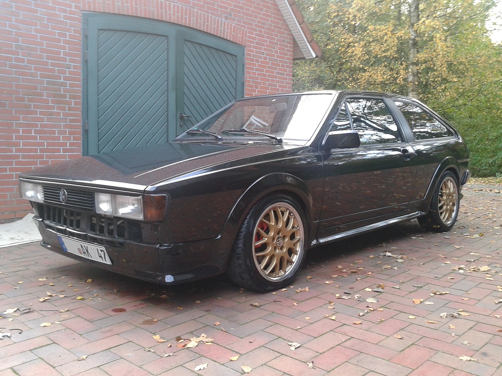

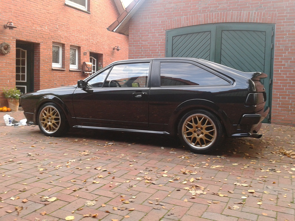

Hab da auch noch 2 von meinem. Sind allerdings die RS722 (5loch) mit 195/45ern

@IcyRocket was hast du für ein Fahrwerk drin und wie breit sind die Lochkreisadapter pro Seite?

Fahre keine Lochkreisadapter, ist umgebaut auf 5-Loch Radnaben.
Fahrwerk ist AP-Techn. Gewinde und VA 20mm/Achse HA 40mm/Achse Spurplatten. Werde die hinteren aber noch gegen 60/Achse tauschen
