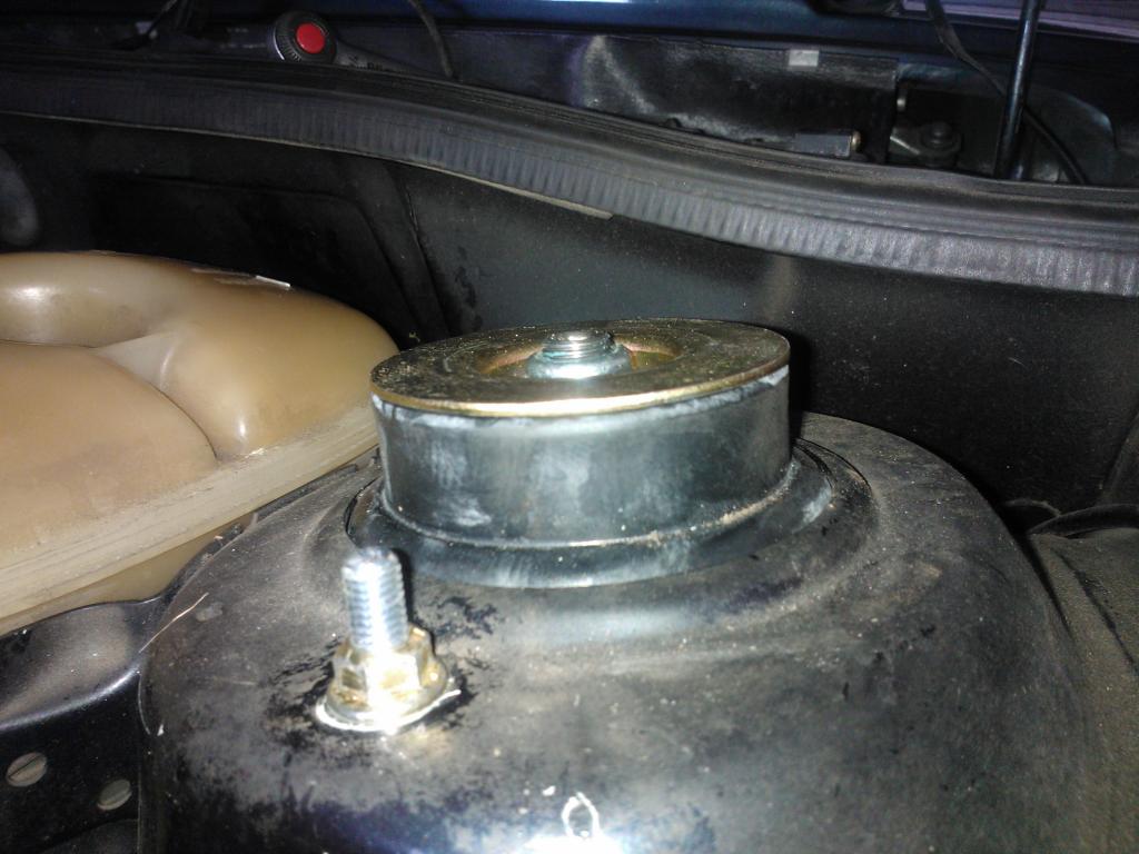

Es gibt Neuigkeiten:
Hab Gestern die Domlager gewechselt. Habe jetzt Febis verbaut. Habe Bilder von den alten und den neuen gemacht. Der Unterschied ist kaum zu übersehen:
Bild 1: Sachs Domlager im eingebauten Zustand
Bild 2: Febi Domlager im eingebauten Zustand
Bild 3: Links ein Sachs und rechts ein Febi Domlager zum Vergleich

AW: Sachs Domlager Schrott nach nur 3 Monaten?
Ja leck mich sind die Sachs im A....!
Dass es so schlimm ist, hätt ich nicht erwartet. Dann hoff ich mal, dass die Febi bei dir länger halten. Man darf einfach net vergessen, dass durch Sportfahrwerke die Domlager auch stärker beansprucht werden. Aber bei mir sieht´s bisher ganz gut aus.
Übel gell?!
Da sahen die ganz alten, die vor den Sachs drinnen waren noch besser aus. Und die waren mindestens schon 3 Jahre drinnen, in Verbindung mit Vogtland Federn.
Bin mal gespannt wie lange die Febis halten...
MFG
MFG
