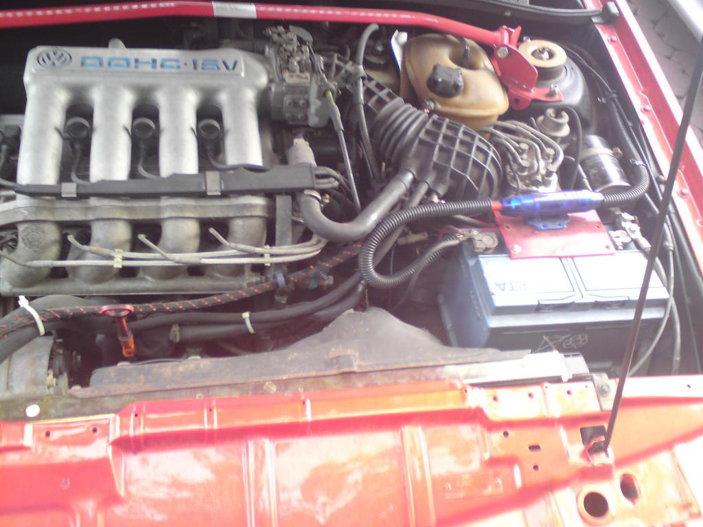

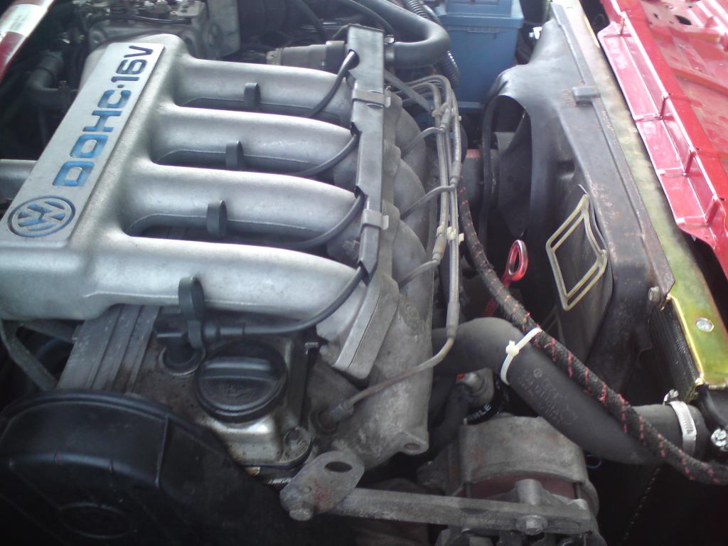

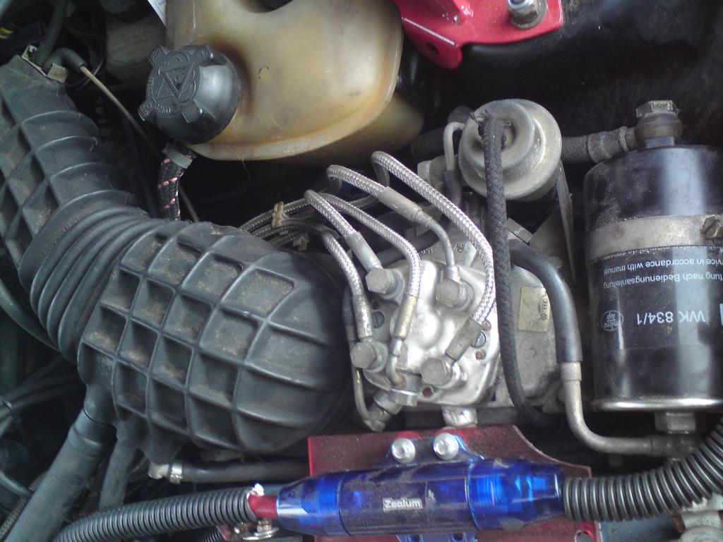

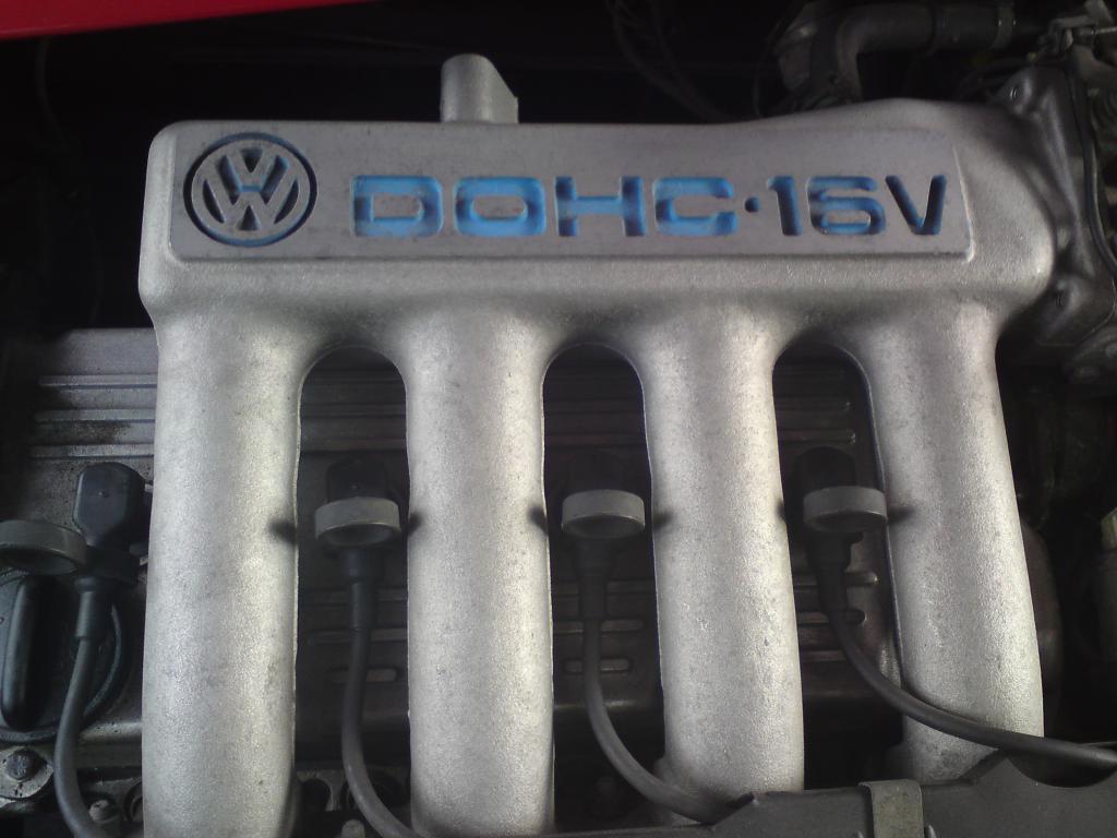

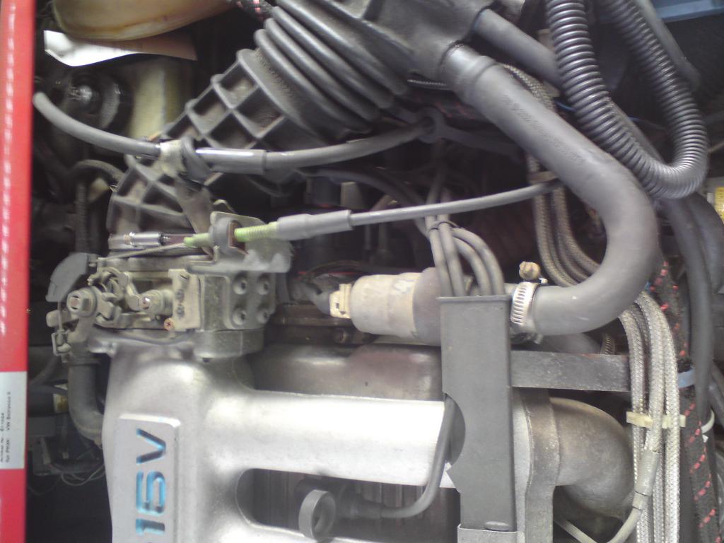

Da mein Mechaniker meinte das iso Band nicht Funktioniert da das durch schlägt werde ich notgetrung bis Montag Warten müssen um die fehler Quelle zu untersuchen. Aber ich habe mir die Zeit genommen die Fotos zu machen. Wenn er wieder so geht wie er soll ist der dann auch zu Verkaufen brauche Platz für das neue Scirocco 2 Turbo Projekt. Und das auto Wurde vom Rahm auf neu Aufgebaut und die wichtigesten stellen können auch nicht Rosten solange sie nicht Verbeult werden. Fals jemand interesse hat kann er mir gerne fragen über das Auto stellen. Ach und der Motor ist momentan ein wenig Treckich wegen der fehler suche normal sieht er nicht so schlimm aus. :grins:

Hallo Chief,
versuche es zuerst mit neuen Zündleitungen.
Was auch noch sein kann ist ein Defekt im Unterdrucksystem. Tausche die kompletten Unterdruckschläuche aus. Diese gibt es in jeder KFZ Werkstatt vom Meter, sehen dann auch aus wie die originalen. Der KE Jetronic ist sehr empfindlich auf Nebenluft. Teilweise ist es auch nur sporadisch, mal ist alles dicht und mal ziehr er Nebenluft.
Wenn bei euch viele Berge und kurvenreiche Strecken sind und du den Wagen entsprechend seiner Leistung bewegst kann es auch sein, dass der Verbrauch hoch ist, das ist logisch. 16 Liter kommen mir aber dennoch sehr viel vor. Wieviel Leistung hat das Aggregat?

Hallo Chief,
wenn der Motor komplett normal läuft bis kurz vor Betriebstemperatur, dann sind alle rudimentären Dinge wie Steuerzeiten, Zündkabel usw in Ordnung.
1.
Es kann sein, dass er nur deshalb gut läuft, weil er mit Kraftstoff durch die Zusatzeinspritzung versorgt wird, wenn er warm wird schaltet diese ab und das Bocken beginnt. Um das zu testen, klemmst du die Zusatzeinspritzdüse ab und startest den kalten Motor, läuft er ohne den Fehler, den du kennst, dann ist die Kraftstoffversorgung in Ordnung, tritt der Fehler dann auch im Kaltlauf auf, dann liegt dein Problem irgendwo beim Mengenteiler.
2.
Der Thermofühler ist kaputt, dieser gibt den Zustand "Betriebstemperatur" nicht korrekt an das Steuergerät weiter, der Fehler tritt auf sobald der Motor warm wird.
3.
Ein Haarriss in der Verteilerkappe, dieser kommt erst dann zum Tragen, wenn das Bauteil durch Erwärmung eine Ausdehnung erfährt. Zum Testen neue Kappe und Finger einbauen, dass kann nie schaden und kostet wenig.
4.
Alle Verbindungen auf Falschluft kontrollieren
Mfg
