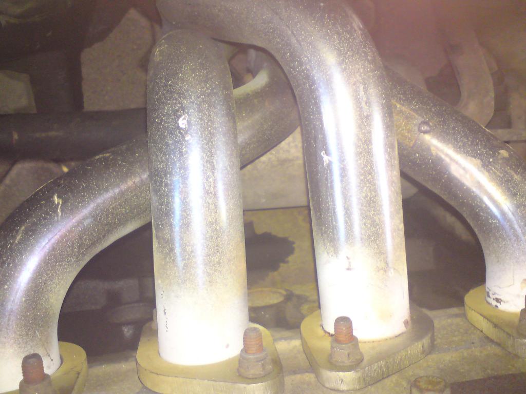

Da mein Mechaniker meinte das iso Band nicht Funktioniert da das durch schlägt werde ich notgetrung bis Montag Warten müssen um die fehler Quelle zu untersuchen. Aber ich habe mir die Zeit genommen die Fotos zu machen. Wenn er wieder so geht wie er soll ist der dann auch zu Verkaufen brauche Platz für das neue Scirocco 2 Turbo Projekt. Und das auto Wurde vom Rahm auf neu Aufgebaut und die wichtigesten stellen können auch nicht Rosten solange sie nicht Verbeult werden. Fals jemand interesse hat kann er mir gerne fragen über das Auto stellen. Ach und der Motor ist momentan ein wenig Treckich wegen der fehler suche normal sieht er nicht so schlimm aus.
