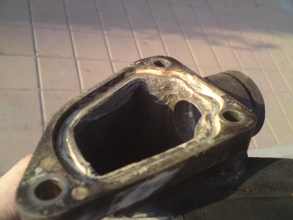

Also es rentiert sich öfters mal unter´s Auto zu gucken. Hab´s Leck gefunden!
Ist´n Kühlwasserstutzen am Motor. Denk das sollt nicht so teuer werden.

Hab nochmal geschaut, das Teil heißt Thermostatgehäuse. Mal ein in der Bucht schießen, seinen recht teuer.
Hab mal so schnell gesucht, komplett alles sind so 65€. Komplett wär wohl sinnvoll, vor allem weil der net warm wird, ich denk dass das Thermostat auch nimma zu macht.

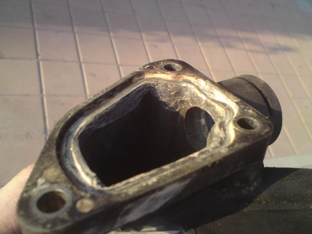

Übeltäter war das Kühlmittelregelgehäuse, hat nen Riss am Flansch und die Dichtungsnut zerfiel. Bei der Gelegenheit gleich alle Dichtungen und´s Thermostat gewechselt. Nun ist wieder alles im grünen Bereicht, auch die Kühltemperaturanzeige, die stand vorher immer im blauen Bereich.
