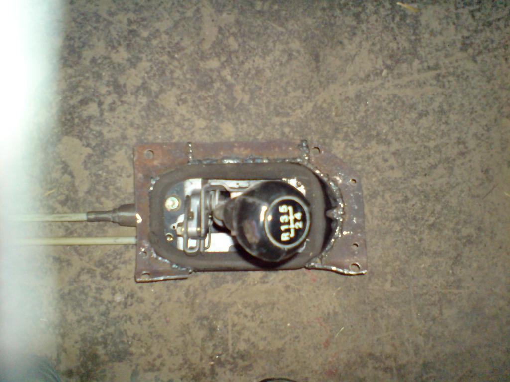

Gestern neuen ABF-Kabelbaum verbaut und heut mal nen Kopf um die Schaltung gemacht. Ich werd die Seilzugschaltung verbauen, allerdings mit außen liegenden Bowdenzügen. Hab hierfür schon mal die originale Schaltbox verschmälert, damit genug Platz für´n Auspuff bleibt und die Befestigung vom unteren Deckel abgeändert. Beim nächsten mal werd ich neue Halter für die Box anfertigen und evtl. gleich im Rocco verbauen.

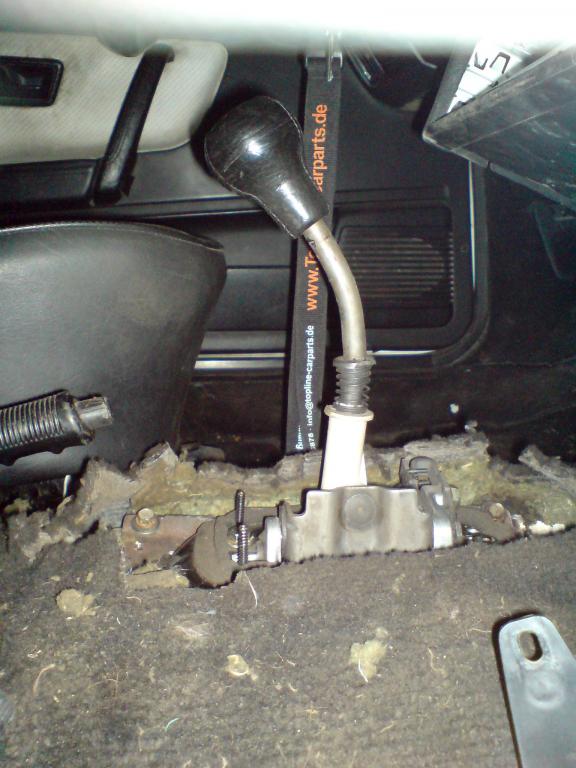

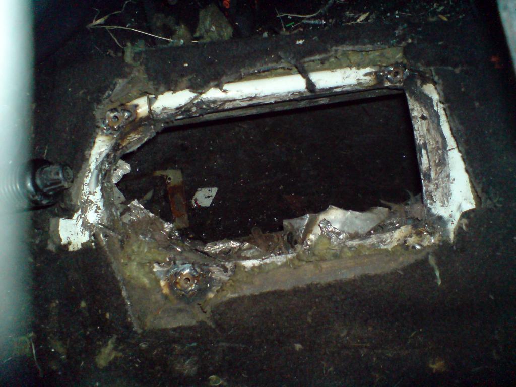

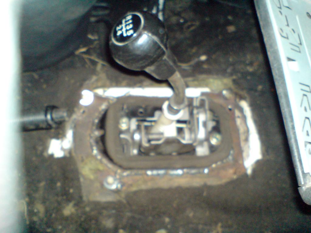

Gestern und heut ging mal wieder was. So ist jetzt die Schaltung fertig. Hab ein größeres Loch in den Tunnel gemacht und steck nun von innen die Kulisse samt Schaltseilen durch und verschraub sie dann am Tunnel mit 4x M6er Schrauben.

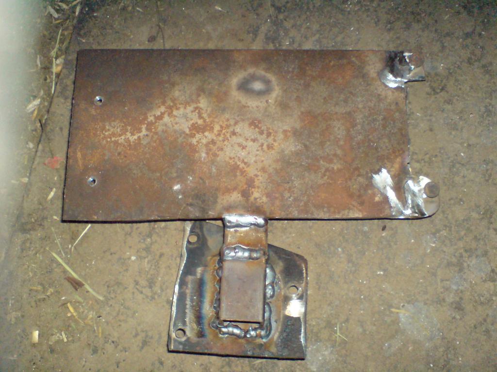

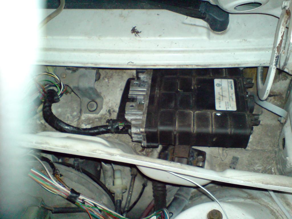

Außerdem hab ich nen Halter für´s ABF-Steuergerät geschweißt. Sitzt dann dank Halteplatte vom JH-Lambdasteuergerät an der gleichen Stelle wie zuvor.

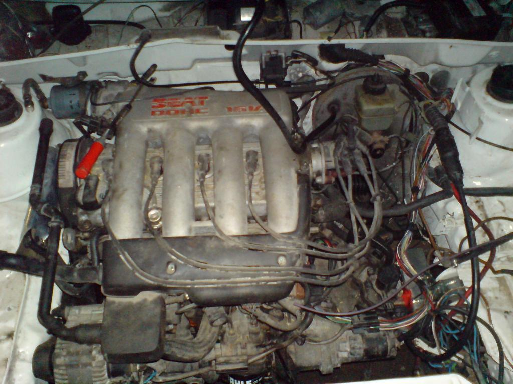

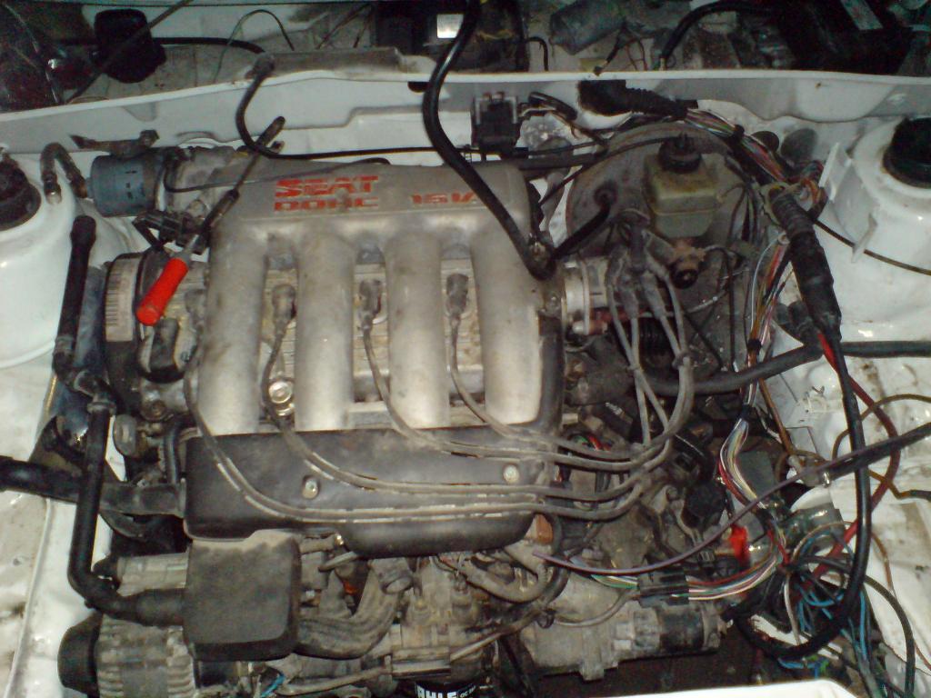

So sieht´s grad aus bei mir aus. Heizung is dran, ich kann schalten, kuppeln und Gas geben. Verkabelung ist´s meiste erledigt. Heut hab ich noch mit´m Umbau vom Luftfilterkasten angefangen.
Beim Anschließen von den Spritleitung erfuhr ich einen Rückschlag: die Rücklaufleitung is vor lauter Rost abgebrochen und genau da, wo ma nix sieht, nämlich in der großen Gummitülle. Mach halt ne neue rein.
Mfg, Christoph.:wink:
