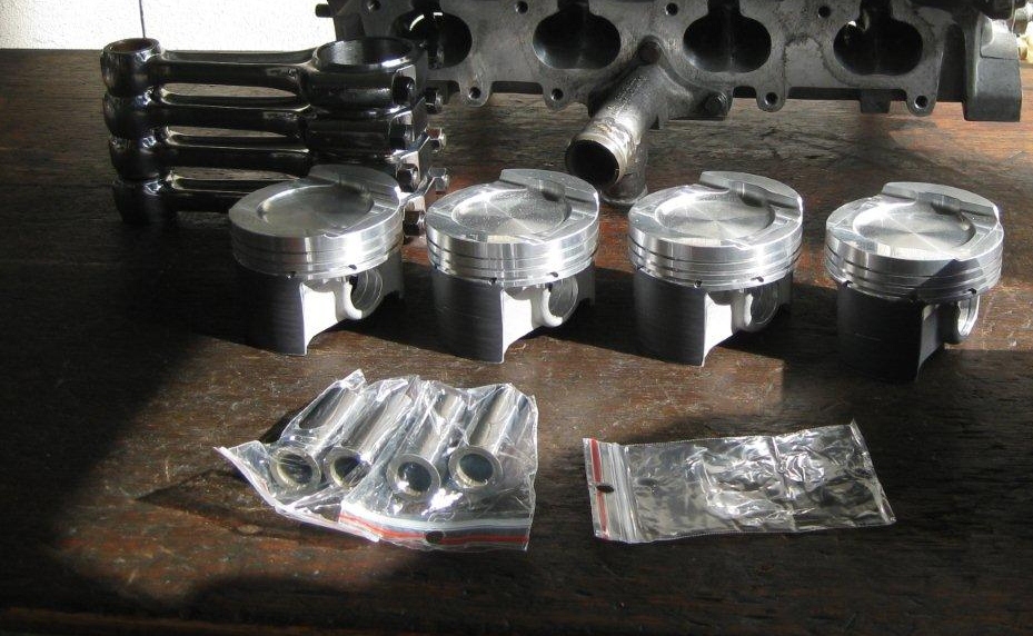

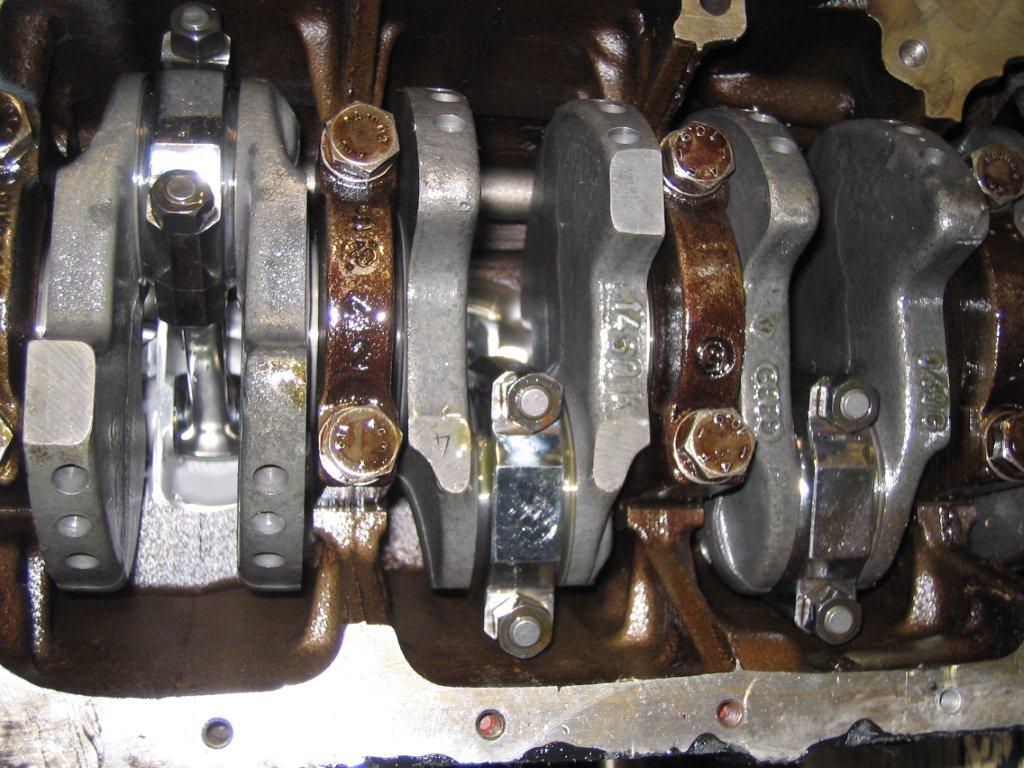

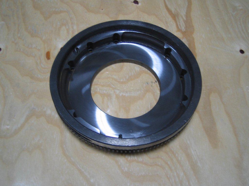

Nach dem ich die bearbeiteten Pleuel und die Kolben bekommen habe :geil: sind heute auch die speziellen Einspritzdüsen eingetroffen.
Wenn ich dann noch die Teile aus der Suchanzeige zusammen habe gehts wieder in die Werkstatt zum schrauben.
Gruß Thomas

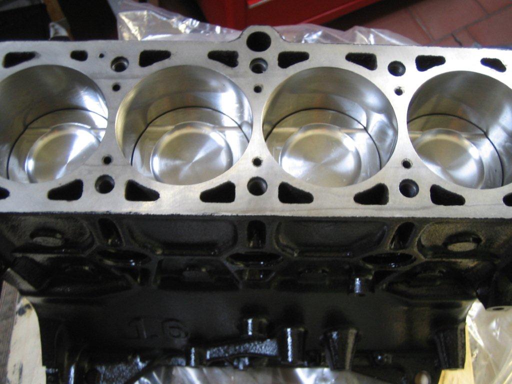

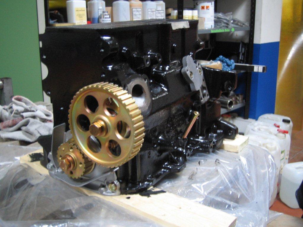

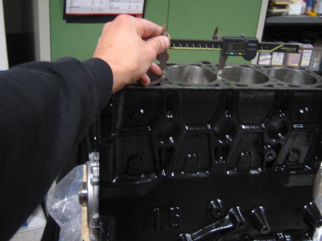

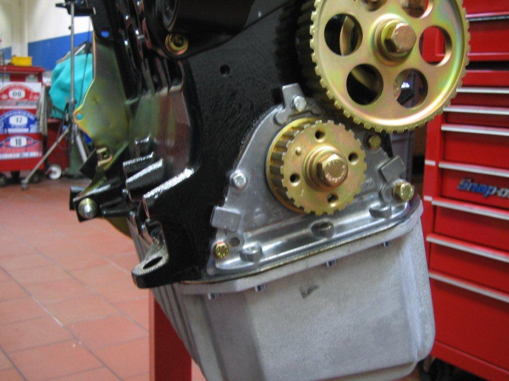

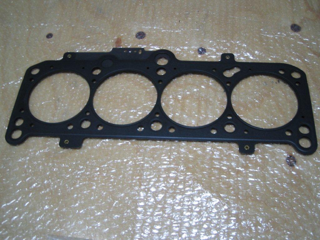

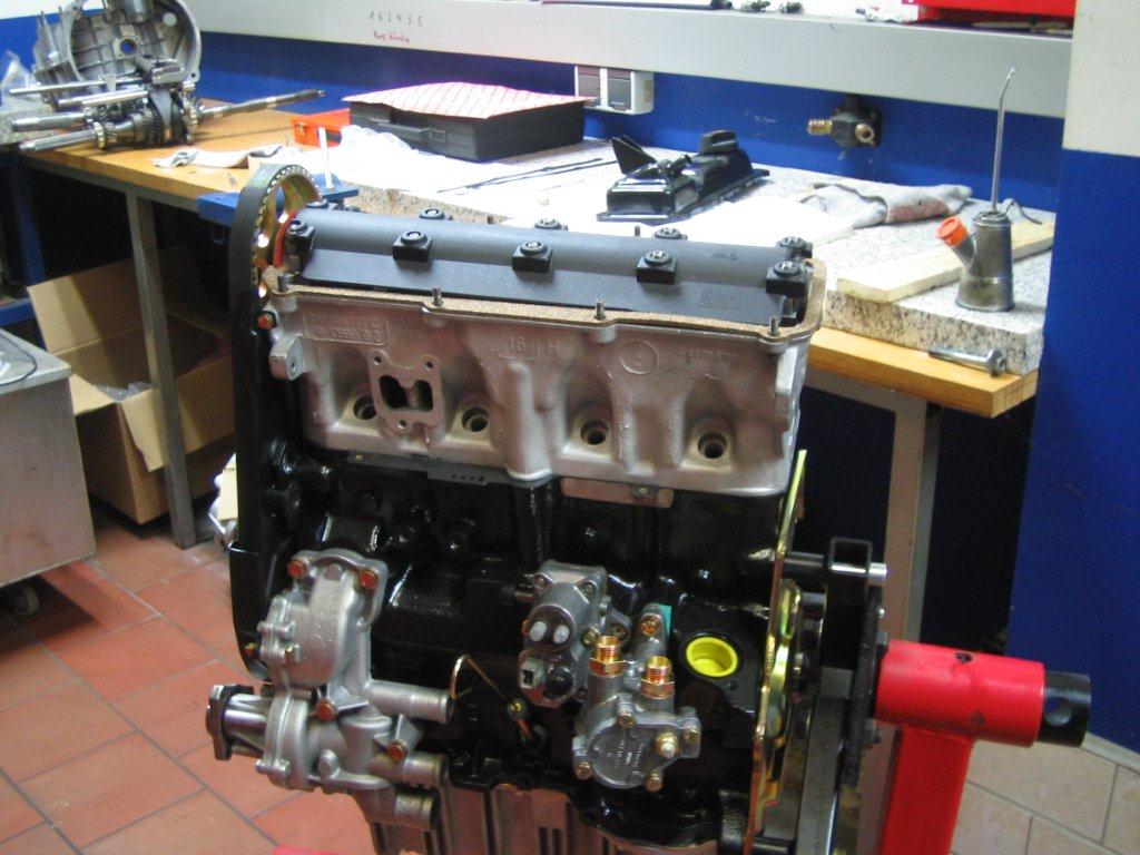

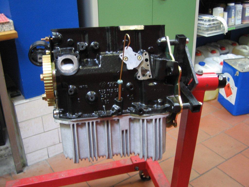

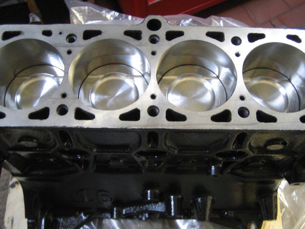

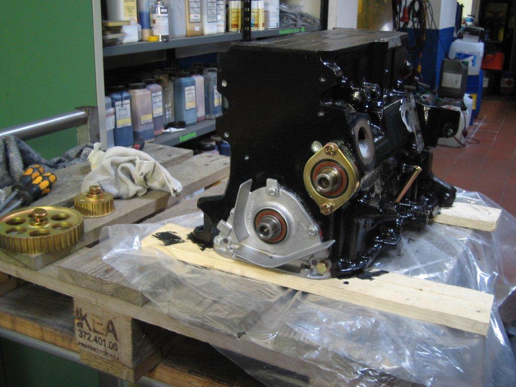

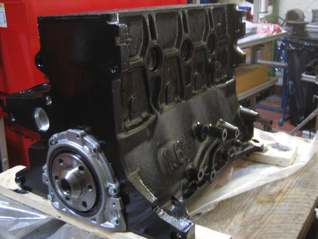

Gestern hatte ich mich auf den Weg gemacht :drive: den fertigen Rumpf, die Schwungscheibe und die Kopfdichtung zu holen.
Als ich dann wieder Zuhause bzw in der Werkstatt war, habe ich auch gleich angefangen den Block zu entfetten und mit POR15 "anzupinseln". Heute war dann der zweite Anstrich dran. Hab dann angefangen das ein oder andere Teil an den Block zu montieren, doch dann mußte ich feststellen damit die untere Zahnriemen Abdeckung nicht paßt :noidea:

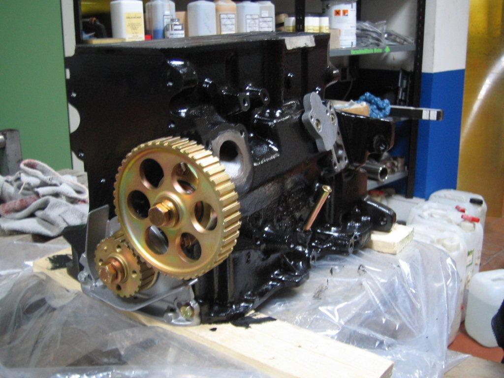

Mein Problem, am Block ist der Dichtflansch vor '79 verbaut und der hat schon den Schutz für den Zahnriemen dran und deshalb paßt hier der Kunststoff Zahnriemenschutz ab '79 nicht. Nun muß ich entweder den Dichtflansch tauschen oder mir einen anderen Zahnriemenschutz suchen.

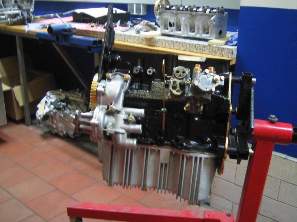

Das Problem mit dem Zahnriemenschutz habe ich nun auch gelöst, nachdem ich wußte wie so ein "alter" Zahnriemenschutz aussehen muß habe ich bei meinen gesammelten Teilen gesucht und einen gefunden. Nur gefiel mir nicht damit da der Zahnriemen nicht kpl. abgedeckt ist, und da ich den "neuen" Zahnriemenschutz schon gekauft hatte, habe ich den Kurbelwellenflansch ab '79 bestellt und eingebaut.
Für die Lichtmaschine muß auch noch ein anderer Halter verbaut werden, ist bei Classic bestellt.

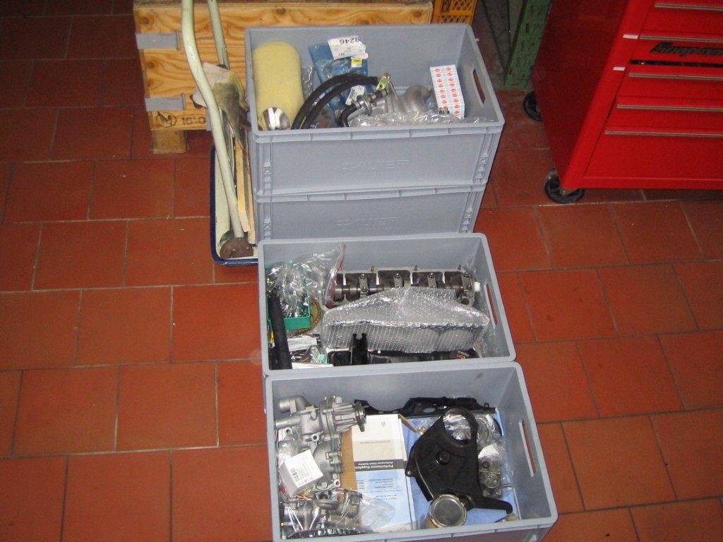

Dann habe ich die gesammelten Teile bereit gestellt
und mit dem montieren der Ölwanne begonnen, dazu erst den Ölhobel
dann die Ölpumpe und die Wanne montiert.
und am Wochenende gehts dann oben weiter.
Gruß Thomas

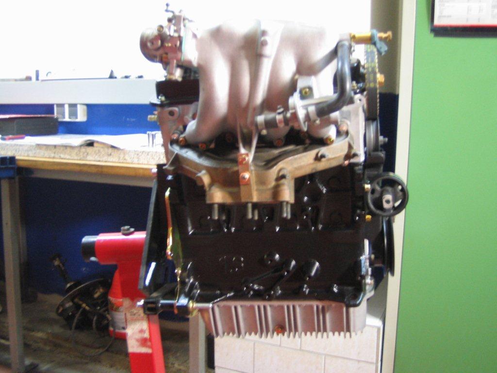

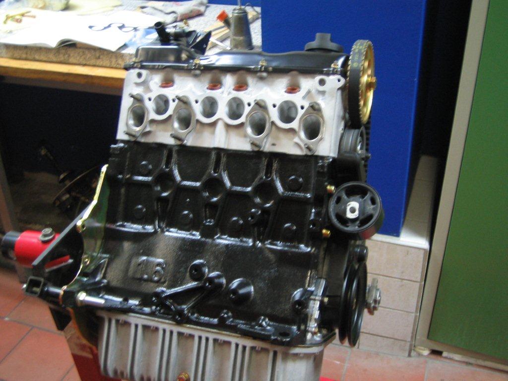

etwas tiefer wird er noch, wegen der Ölwanne mach ich mir keinen Kopf meinen e30 fahr nun schon über 12 Jahre mit nur ca 6cm Bodenfreiheit.

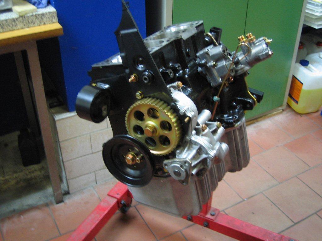

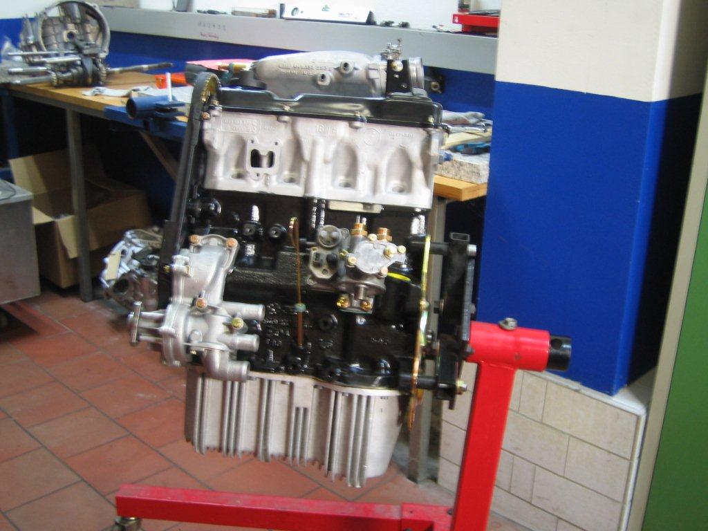

Nachdem endlich der Halter für die Lichmaschine gekommen ist hab ich dann auch den Motor weiter zusammen gebaut.
Gruß Thomas
