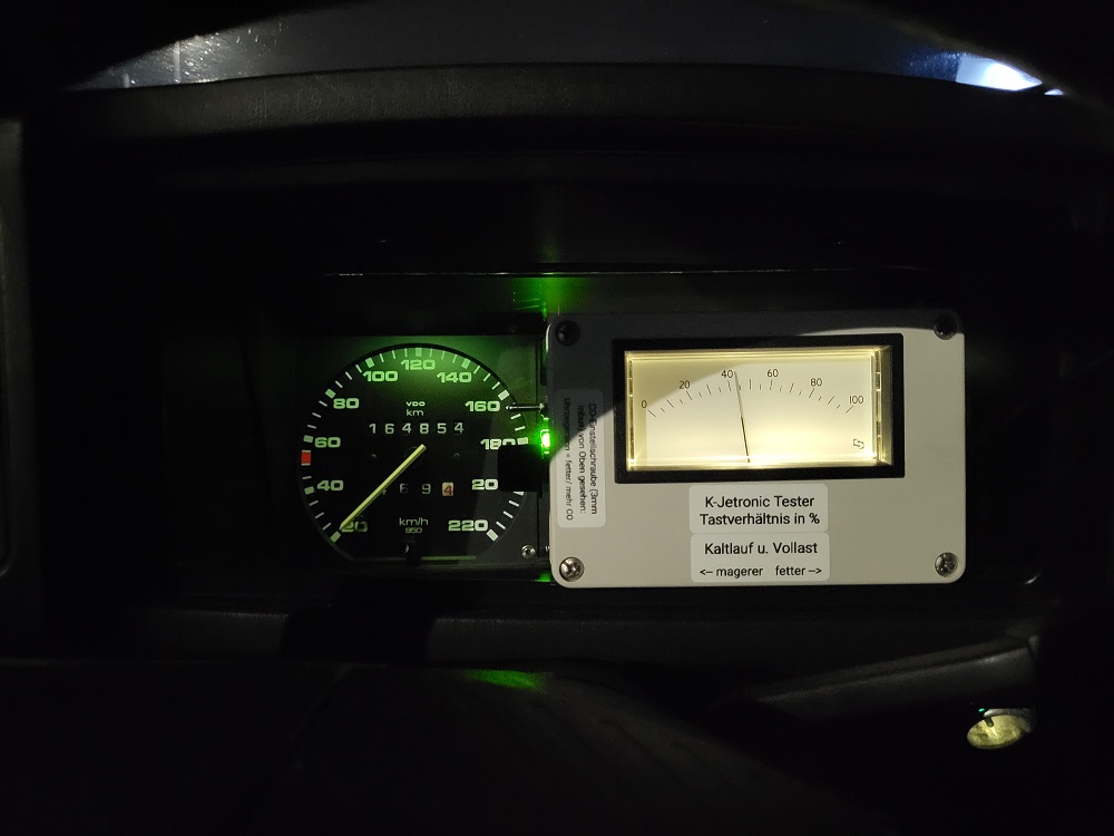

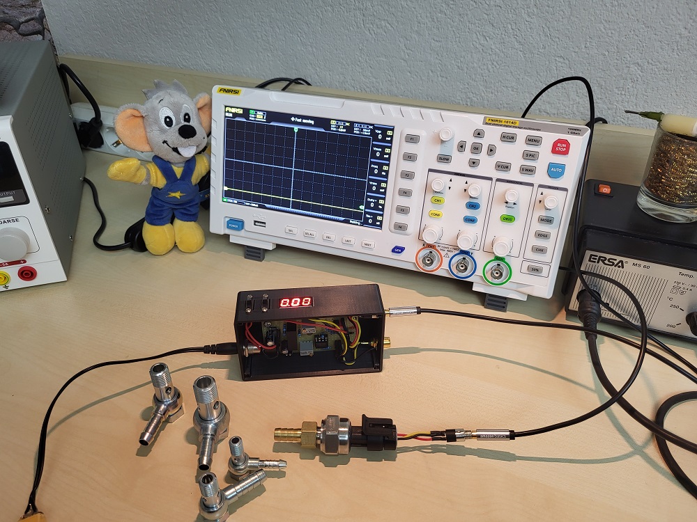

Nachdem ich ein bisschen Messequipment installiert habe, hatte ich natürlich Ruhe und der Fehler trat nie auf. Bis auf heute. Nach der Arbeit gestartet und läuft wie nen Sack Nüsse, keine Leistung und Aussetzer. Kraftstoffdruck bei 5 Bar, aber Tastverhältnis bei 0%. An Lambdasondenstecker von Steuergerät gemessen: 0,5V. Viel zu wenig. Dann hab ich nach dem Relais gesucht, welches das Steuergerät versorgt. Und siehe da, kaum das Relais berührt, lief der Motor normal. Am Kabel gezogen und wieder schlechter Motorlauf.
Relais ist von innen vergammelt, sieht nach Wasssereintritt aus. Steckkontakte sehen nicht besser aus. Konnte das Relais provisorisch richten, aber werde das alles neu machen.
Wegen schwer beschaffbarem Relais 26 (durch Relais 200 ersetzt) werde ich aber auf zwei 08/15 Relais umbauen. Jetzt muss ich mein Oszilloskop nicht mehr spazieren fahren ;D

Benzindruck am Filter war konstant bei 4,8 bis 5 Bar, auch während des besagten Problems. Tastverhältnis konnte ich nicht testen, das Messgerät war schon ausgebaut, dachte ja ich hab den Fehler behoben.
