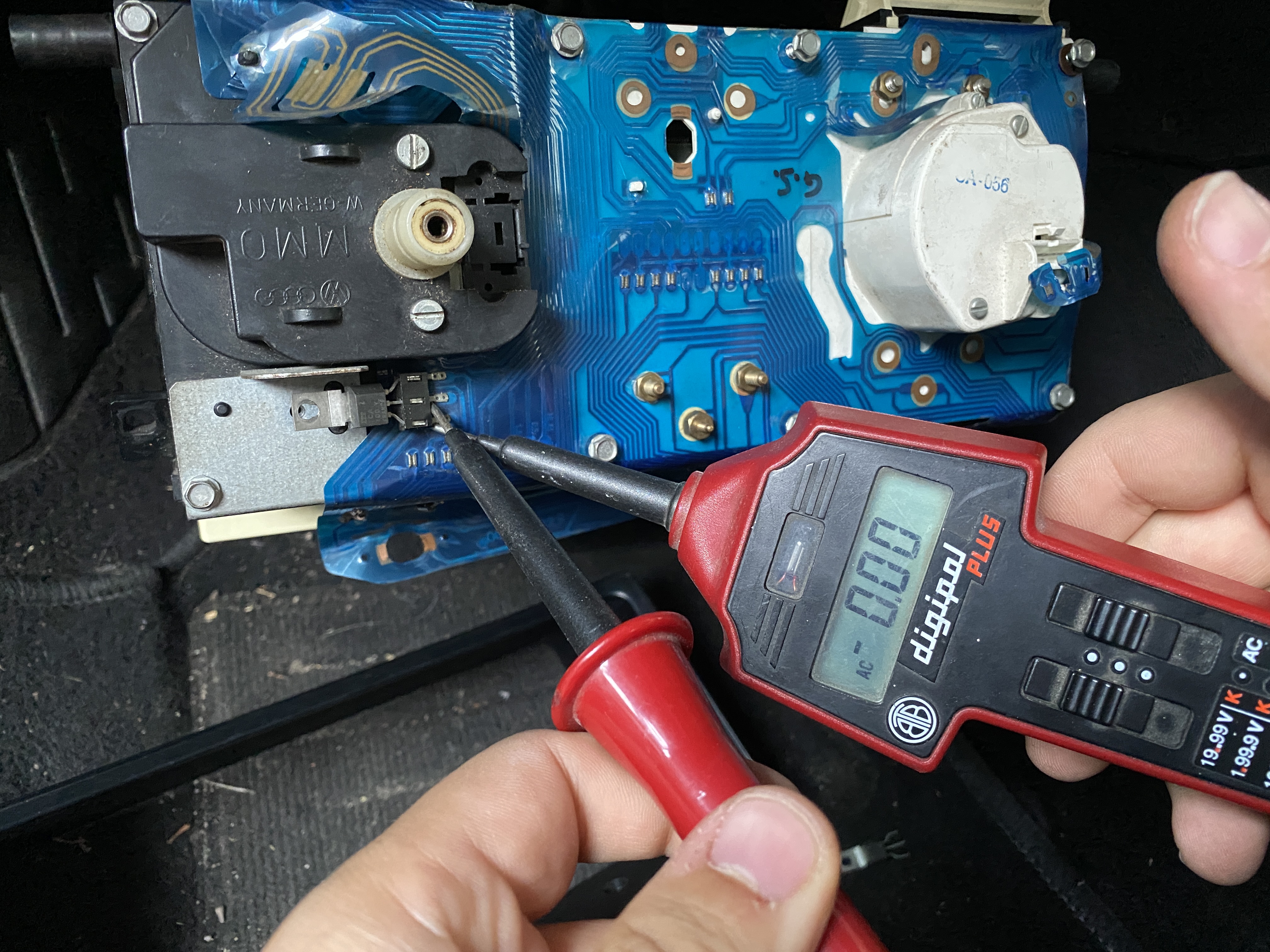

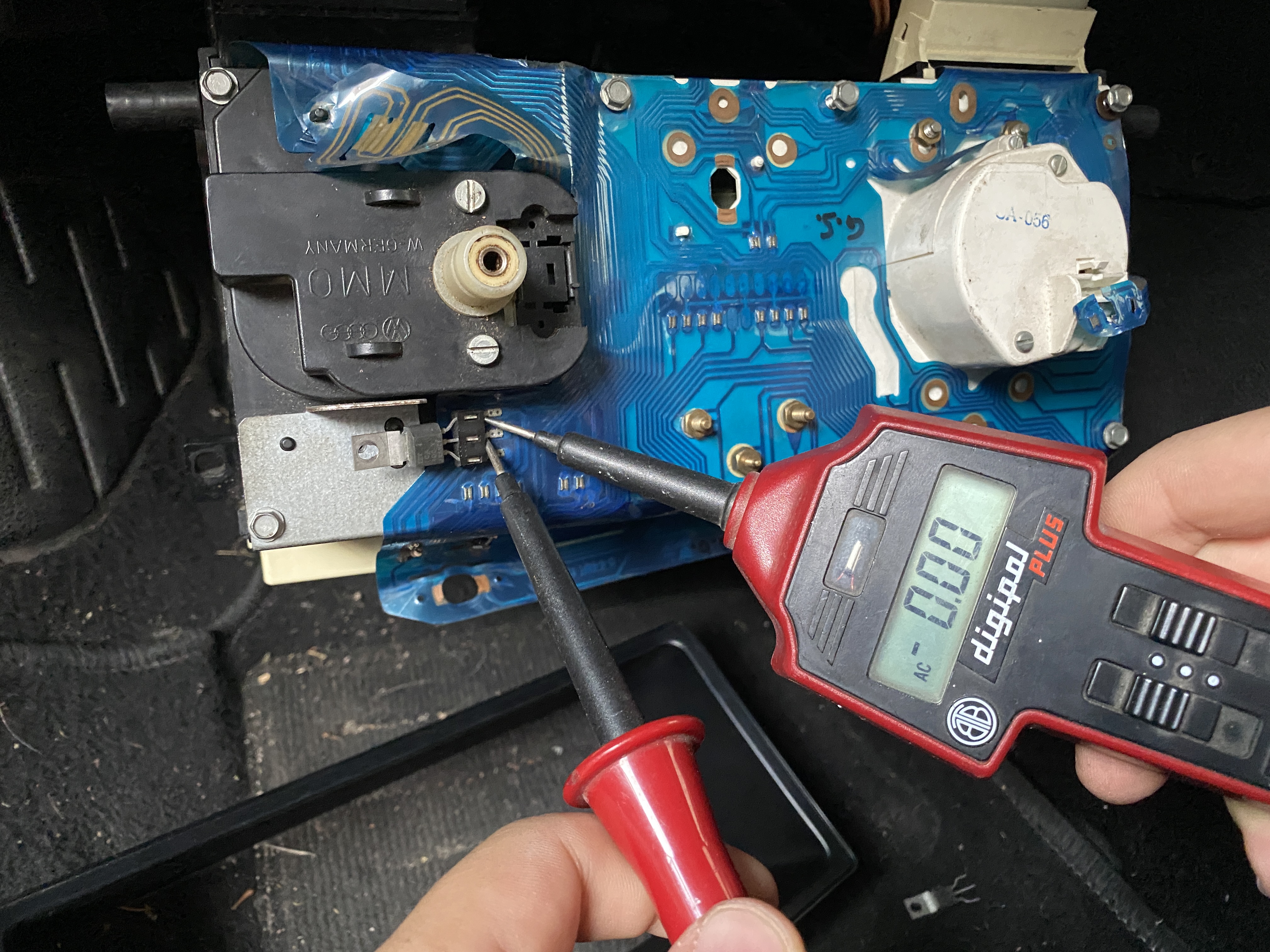

Update: Also habe Eingangs und Ausgangsspannung am Spannungskonstanter geprüft bei eingeschalteter Spannung.
0V sowohl als auch :-(.
Somit wird wohl eher die Leiterfolie kaputt sein. Da ich es auch mit 3 anderen Spannungskonstanter geprüft habe.
Hoffe die Leiterplatte ist ne Option! :-D

Dein Messgerät zeigt AC, ist das so gewollt :bier:

Reno84 hat geschrieben: Do 21. Apr 2022, 19:39 Dein Messgerät zeigt AC, ist das so gewollt :bier:
Haha du Fuchs! Ich hab sicherheitshalber beides probiert :P aber natürlich ist es nur DC.

Wie ich dir bereits schrieb. Auf den Fotos von dir sieht man wo Leiterbahnen unterbrochen sind. Ohne Lötkolben, bissel dünne Litze und ein ruhiges Händchen wird der nie wieder in Betrieb gehen. Kennst du niemanden der (Hobby)Elektroniker ist und das reparieren kann?
