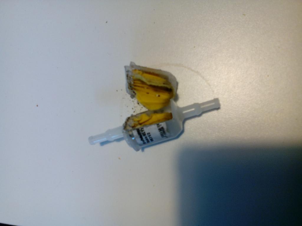

Hallo zusammen, wollte euch nur auf den aktuellen Stand bringen. Tatsächlich setzt der Dreck und auch Sand, was durch das Loch des tankrohres über Monate/ Jahre in den tank gefallen ist, den Kraftstoff filter zu. Symptome abfallende Drehzahl, unrunder lauf , plötzlich geht er aus, nach kurzem warten problemlose Weiterfahrt bis zum nächsten mal. Das fiese ist das es nicht unbedingt die Reste des tankrohres sind sondern der Dreck im Radkästen. Macht man den tank auf unter der Rücksitzbank, kann man sich ersteinmal den Dreck gar nicht erklären da alles wunderschön glänzt, sagt man aber den Kraftstoff filter auf, sieht man den feinen Dreck. Äußerlich sieht man das dem filter nicht immer direkt an. So das nur als Info, für all diejenigen denen das selbe Schicksal ereilt.

Der Dateianhang 2019-04-27 13.25.33.jpg existiert nicht mehr.
