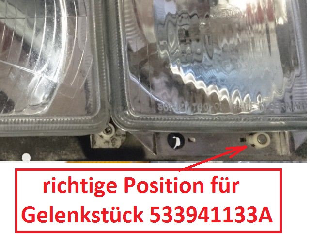

Auf deinen Bildern sieht es so aus, als wären bei dir die Scheinwerferschrauben von dem kleinen Fernscheinwerfer falsch montiert. Oben gehören immer die zwei Einstellschrauben 533941141A hin und unten das Gelenkstück 533941133A (siehe Bild)
Ach ja...was ich noch schreiben wollte, die kleinen Scheinwerfer sind Fernscheinwerfer und keine Nebelscheinwerfer. Ich hatte das ausversehen in der einen Antwort auch falsch geschrieben.

Wow! Danke für Deine schnelle und aufschlussreiche Antwort.
Das hilft mir schon mal sehr weiter.
Und ja Du hast recht, das da etwas nicht stimmt, auch bei den normalen Scheinwerferschrauben waren andere drin.
Bei meinem WhiteCat wurde schon einiges gepfuscht :(, aber ich bin dabei möglichst vieles zu beheben

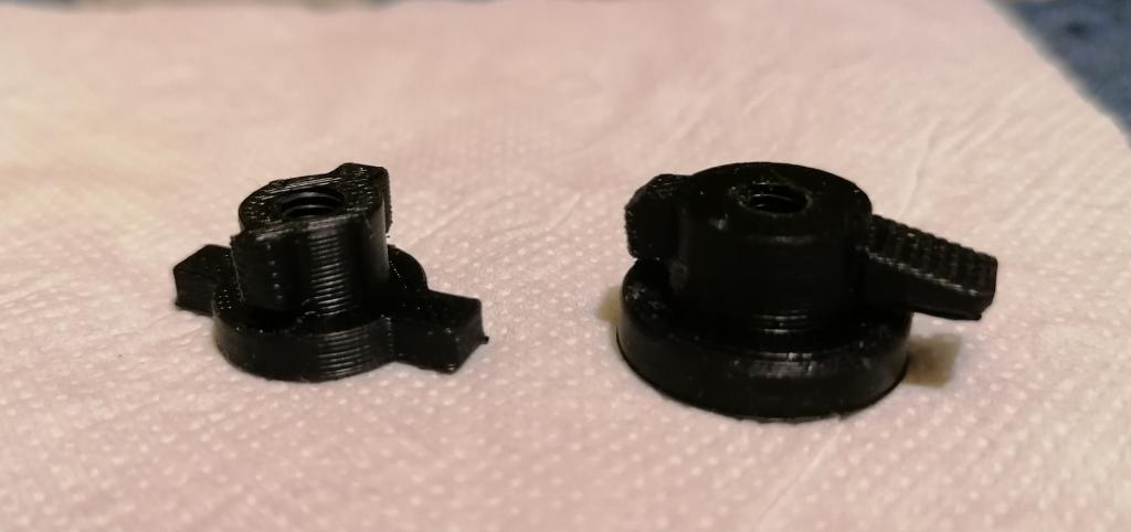

Ist zwar schon ne Weile her das Thema,
sind auch keine Schrauben.
Vielleicht hat ja jemand Bedarf.
An dem dritten Plastikteil arbeite ich noch.

AW: Scheinwerfer Schrauben Scirocco 2
Hi,
für mich sind die Teile für die GT Scheinwerfer interessant.
Die abgebildeten sind für die normalen Scheinwerfer?
