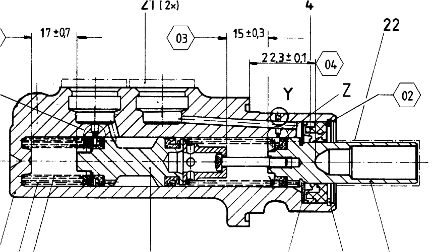

So,
ich habe nochmal ein Bild von ATE bekommen: Das bestätigt das mit 15/17 mm Hub. Habe noch ein paar Videos bei Youtube gesehen und google gequält. Wenn ich das richtig verstehe geht das trotzdem (und unsere Fahrzeuge brauchen die gekreuzten Bremskreise) wegen dem negaitiven Lenkrollradius. Grob gesagt werden die Räder beim Bremsen automaitsch in die Spur gezogen falls ein Bremskreis ausfällt damit das Fahrzeug nicht ausbricht. Warum mit unterschiedlichen Hüben gearbeitet wird kann ich nicht sagen, aber aus technsichem Verstand:
Der HBZ ist gefüllt mit Flüssigkeit, sprich keine Luft zum kompremieren ist vorhanden. Das heißt das beide Kolben(trotz über Federn verbunden) den gleichen Weg machen und die letzten 2mm des einen Kolben eine Art Reserve darstellen in einem Extremfall?!
Das könnte dann auch bedeuten das der 16/18 HBZ eher eine Verbesserung wäre da er im Notfall eine größere menge pumpen könnte.
So interpretiere ich das zumindest.
gruß Christian
gruß Christian
