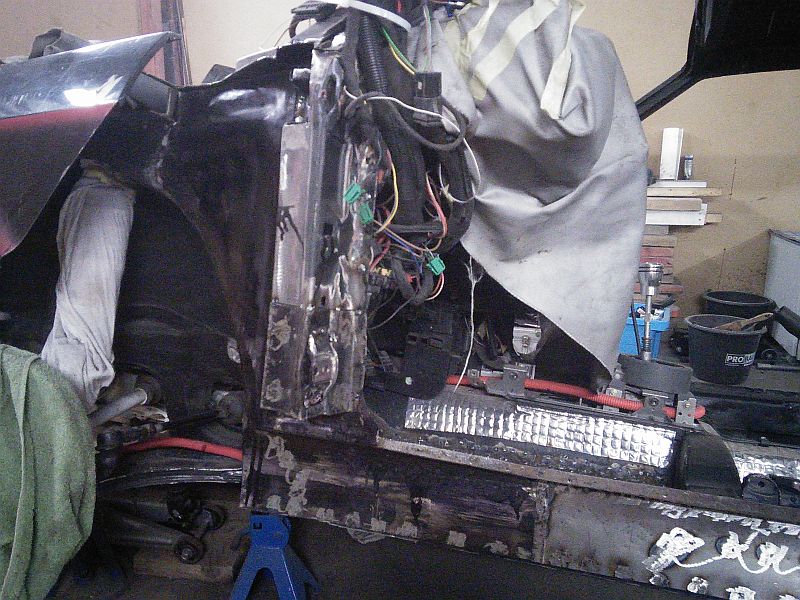

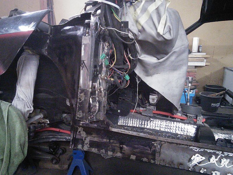

Naja Aki das mag schon sein... Vielleicht finde ich neben der Arbeit mal ein wenig Zeit und starte so nen Umbauthread wenn da Interesse besteht.. stark vereinfacht evtl., da sehr viele Umbauten gemacht wurden und noch in Bau sind. Alleine die Schweißarbeiten um das Auto zu "retten" betrugen 5 Monate! Der Vorbesitzer hatte in den 90ern wohl einmal ringsum überall Bleche aufgepunktet und alles verschliffen. Konnt man erst sehen beim abschleifen bzw aufschneiden der Schweller. Musste alles raus weil sich leichter bis mittelstarker... stellenweise maroder Gammel gefunden werden konnte!
Hier mal als Eindruck... so sah es fast einmal rundum aus im unteren bereich der Karosse. Eigentlich Totalschaden

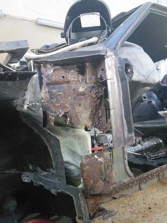

Hier nochmal Teile der Rostschäden... Hoffe es klappt diesmal...
