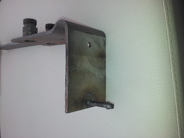

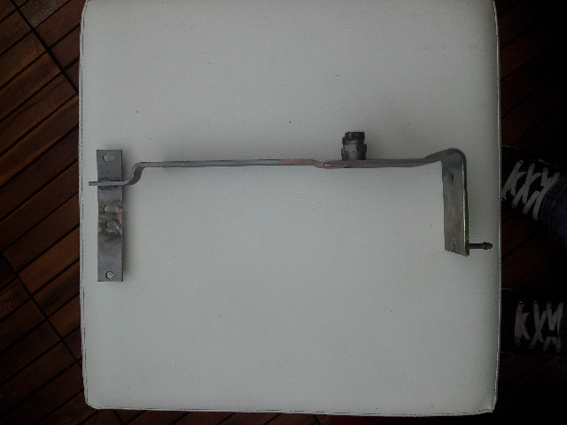

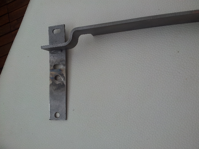

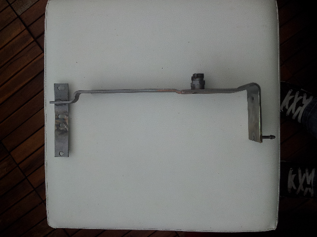

Beitrag von yellowrages »
Siehste, so einfach kann das sein... ;-)
Ist der große 16V-Kühler im Weg verlängert man die originale Halterung um min. 65mm und schon klappt das wieder mit dem schönen, alten “plug and play“ :-)
Bilder im eingebauten Zustand folgen... ;-)
[ATTACH]77919[/ATTACH]
[ATTACH]77920[/ATTACH]
[ATTACH]77921[/ATTACH]

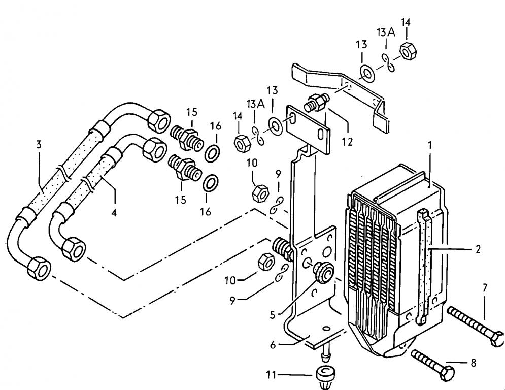

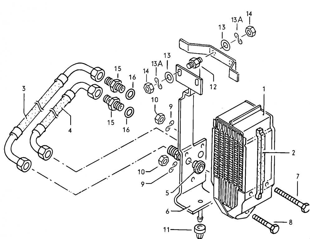

Hab gerade eine Explosionszeichnung gefunden mit allen Teilen für den Ölkühler. Oben an der Verschraubung sind Gummilager und ein "Blech".
Hat wer ne Ahnung für was dieses "Blech" gut sein soll?
Der Dateianhang 007014000.jpg existiert nicht mehr.
Hier der Link zum Teilekatalog (kompletter ETKA)
ETKA-Online
FDEGFRJH
Beiträge: 148
Registriert: Di 31. Mai 2011, 05:17
AW: Ölkühler vom Golf 1 GTI nachrüsten, aber wie?
Beitrag von FDEGFRJH »
Hi, das "Blech" ist am Schlossträger dran, und dient als Befestigung. Gruß
Schnitzel
Beiträge: 2885
Registriert: Fr 9. Aug 2002, 17:18
Wohnort: Hannover
Beitrag von Schnitzel »
...und gleichzeitig als Übergang von den Schläuchen und den Nippeln zum Ölkühler selber.
Ohne den gehts eh nicht.

yellowrages
Beiträge: 87
Registriert: Mi 21. Jul 2010, 16:55
Wohnort: Püttlingen
Check ich nicht... *auf dem schlauch es steht*
Hat jemand eventuell ein Bild im zusammengesetzten Zustand?
Borstel
Beiträge: 1224
Registriert: Mo 31. Jan 2011, 23:06
Wohnort: Neu Isenburg
Kontaktdaten:
Beitrag von Borstel »
Gude - also eigentlich ist das Teil "idiotensicher". Der kleine Bügel/Blech ist am Schlossträger normalerweise angepunktet. Man kann die Befestigung aber auch mit etwas handwerklichem Geschick anders lösen. Auf deinem Bild ist die Nr.6 - das ist der eigentliche Halter für den Ölkühler, welchen du benötigst. Auf ihm sitzt der Ölkühler und er wird ähnlich wie der Wasserkühler im Frontblech platziert. Ich hoffe, ich konnte dir etwas helfen und du kannst nach monatelanger Vorbereitung endlich dat Dingens einbauen. :applause:
Gruss Torsten
PS: Schau doch nochmal auf die erste Seite des Threads. Der Meiki hat eigentlich alle Bilder verlinkt vom Einbau. Und den Schlossträgerhalter/Blech braucht man nur beim Einser!!!
