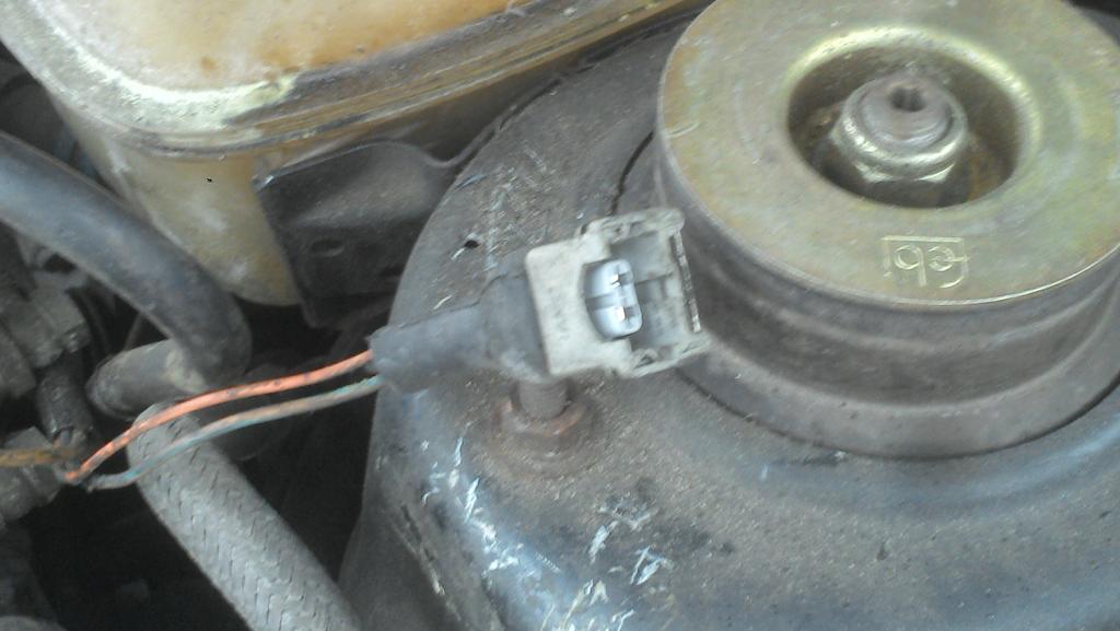

so das Surren ist wieder da. Irgendwie immer bei schlechtem Wetter, ob das zusammen hängt? Naja auf jeden fall habe ich Relais 62 abgezogen und das Surren ist noch da -.-* aber jetzt läuft auch noch die Benzinpumpe mit.
Den Stecker habe ich abgezogen und das surren ist weg :-) ). Ich habe mal ein bild von diesem angefügt um sicher zu gehen das das auch der richtige war :verlegen: . Relais 18 macht im Stand auch Krach, allerdings hört weder die Benzinpumpe noch das Surren vorne auf zu Arbeiten wenn ich den abziehe :bang: . Ich habe den verdacht das eig. garnichts kaputt ist sondern das mir irwie Wasser auf die Sicherungs/Relaisplatte läuft. Habt ihr da schonmal irgendwelche negativen erfahrungen mit gemacht :gruebel: ?

Das ist der Stecker, den ich meinte...
