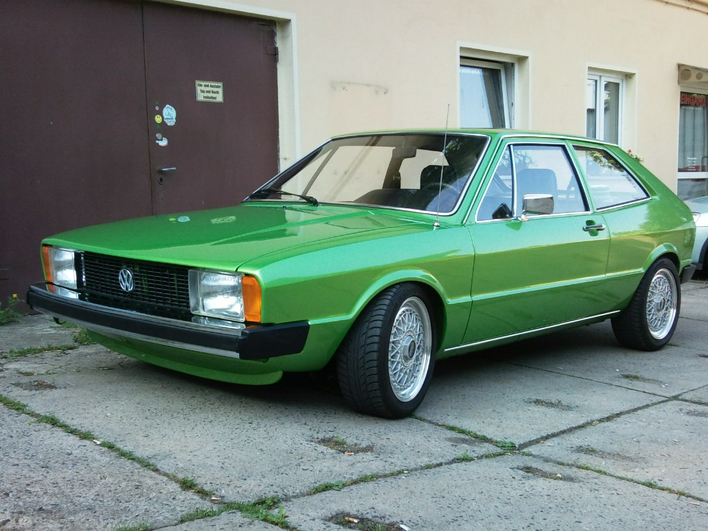

Fein, fein! Schöne "Rückrüstung"!
Ich lese gespannt mit.
Was für ein Fahrwerk hast Du verbaut, was sind das für gelbe Federn?
Gruß Alex

Sieht gut aus dein Viperngrün.
Habe mal ein Vergleichsfoto mit BBS RM 012 6,5x15. Leider nicht H-tauglich.(Bei mit zumindest nicht BZ)

Zumindest die Felgen haben bereits den Segen von meinem Prüfer, was die H-Kennzeichen angeht. Bin trotzdem mehr als gespannt, ob es am Ende alles so klappt, wie ich es mir vorstelle. Derzeit ärgere ich mich über den damaligen Trend, alle chromglänzenden Teile schwarz lackieren zu lassen. Musste mir sämtliche Chromzierleisten neu gebraucht kaufen (war definitiv nicht billig) und jetzt häng ich über'm Kühlergrill mit selbigem Problem, jedoch ist da echt schwer an einen ordentlichen heran zu kommen. Die ganze Farbe wieder zu entfernen, ist ne sch*** Arbeit.
Am Sonntag werde ich endlich meine neue Innenausstattung holen (Danke, Jürgen53). Ein paar schöne schwarze Pilotensitze.
Was noch fehlt, ist die komplette Abgasanlage. Da bin ich noch planlos, was rein soll. Serien-GTI-Hosenrohr ja, aber VSD und ESD steht noch in den Sternen... Hat jemand ne Empfehlung ?
Fahrwerk hab ich derzeit ein einfaches KW Suspension 60/40 drin. Wobei hinten noch 4 Nuten nach unten drin sind. Steht zur Zeit noch etwas auf Stelzen :)
Grüße aus Chemnitz/Sachsen !

btw: rechts möchte ich gern auf den Spiegel verzichten... Allerdings ist ja dann ein "Loch" an der Stelle. Gibts dafür ne Art Blindkappe ? Löcher zuschweißen fällt schonmal aus, da der Lack ja schon fertig ist...

Gibt´s mit dem Fahrwerk nicht Theater mit H-Kennzeichen?
Meines Wissens gibt´s KW erst seit Mitte der 90er!

Doch da gab es original eine Verschlußkappe aus Kunststoff mit 2 "Nasen" dran, für die Beifahrertür im Bereich des Aussenspiegel.
Hab ich auch nicht mehr, hab ich glaube ich 1990 zuletzt mal aufm Schrottplatz gesehen.

Lt. meinem Prüfer auch okay, da die Bauart des Fahrwerks vergleichbar ist mit Sportfahrwerken der damaligen Zeit. Nur beim Gewinde usw wäre kein Weg rangegangen.

Also wenn das bei mir nicht klappt mit H-für die BBS, und bei dir klappts,dann müssen wir noch mal reden miteinander.
Gruss Orlfred
Achso mach lieber den Spiegel dran wenn du ihn hast,das fährt sich ohne wirklich scheisse, vorallen beim Rückwärtsfahren.
Spreche aus Erfahrung. :-)
