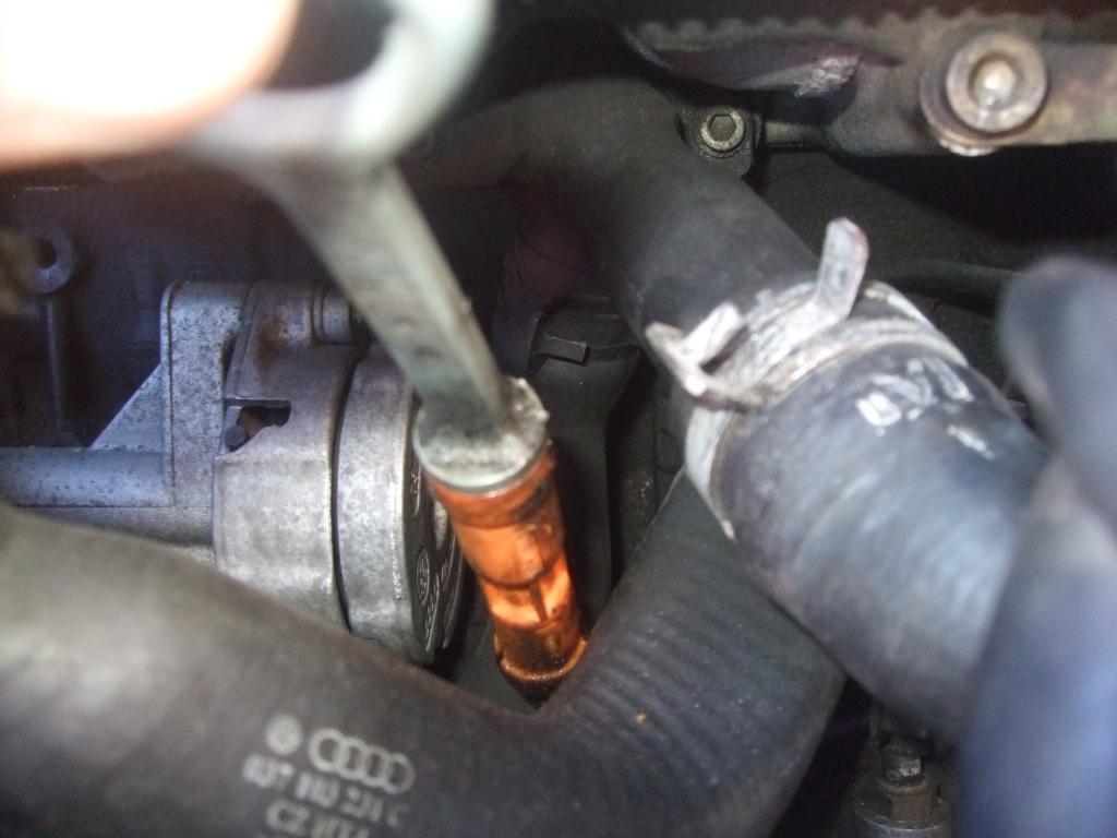

So, war grad am Auto. Jetzt lief er 5 Minuten ohne Probleme :gruebel:
Danach wollt er wieder nicht anspringen. Scheint wohl doch der Kühlmitteltemperatursensor zu sein. Leider kann ich den im Motorraum nich eindeutig ausmachen.
Hat mir vielleicht jemand ein Bild oder eine genaue Beschreibung? Teilenummer wäre auch nicht Schlecht.
Grüssle Markus

is das nicht vorne am kühlmittelflansch (der schwarze) ein 4poliger schwarzer stecker ?

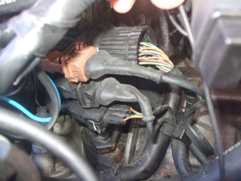

Am besten du postest mal ein Foto von deinem Motorraum auf dem auch die anderen Geber zu sehen sind.
Es sollte auf jeden fall einer sein, der in einem Kunststoffgehäuse steckt, in einem Kühlwasserstutzen. Und dann mit so ner Blechsicherungsklammer befestigt - so typisch die VW Geber eben.
Wenn du nen 4-poligen findes ist es mit hoher Wahrscheinlichkeit der.

Sowas hab ich nirgends im Kühlsystem gefunden. Scheint wohl doch wieder die X-te Variante sein. Hab ja schon 3 Verschiedene 2E mittlerweile gehabt, da also ähnlich.
Ach, und ich weiss. Sollte mal wieder mein Motorraum reinigen :hihi:

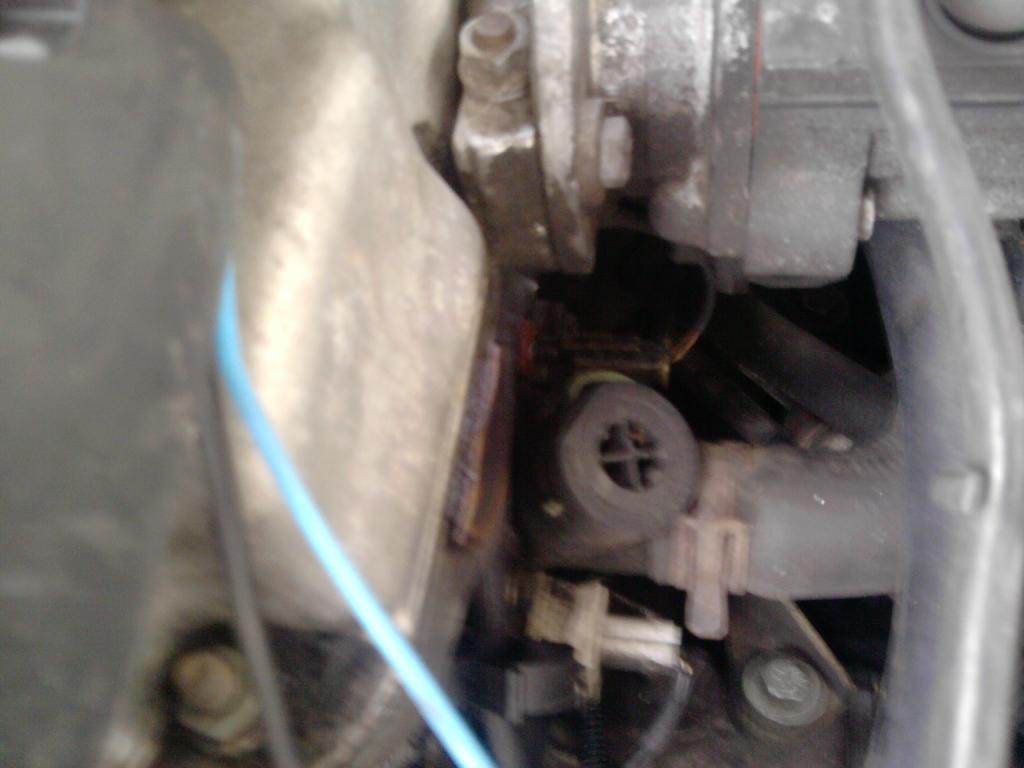

mach doch mal bitte ein bild wo der gesamte Motor zu sehen ist, nicht immer nur so kleine Ausschnitte.
Am Zylinderkopf geht ja nach vorne auch noch ein Kühlwasserstutzen weg. Evtl ist da ein Sensor drin??
Ich hab heute nochmal bei meinem (neuen) ABF geschaut, da siehts genauso aus wie beim alten von dem ich dir das Bild geschickt hab.
Du scheinst da irgendwie wieder nen ganz speziellen Baustand zu haben... Ok meine sind jeweil aus nem Seat.

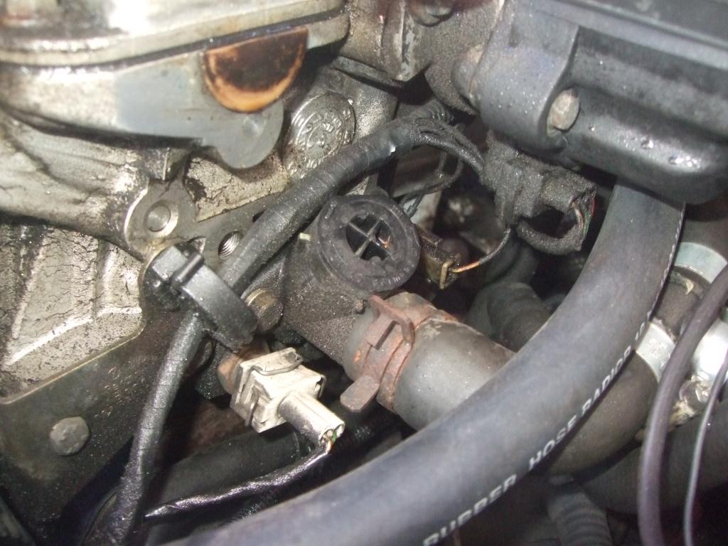

Ohne Worte!

Foto ist etwas unscharf, aber was man erkennt sieht nicht gut aus :-)
D.h. - eigentlich doch gut, denn wenns daran lag (sonst nix kaputt ist) haste ja nochmal Dusel gehabt :-)
