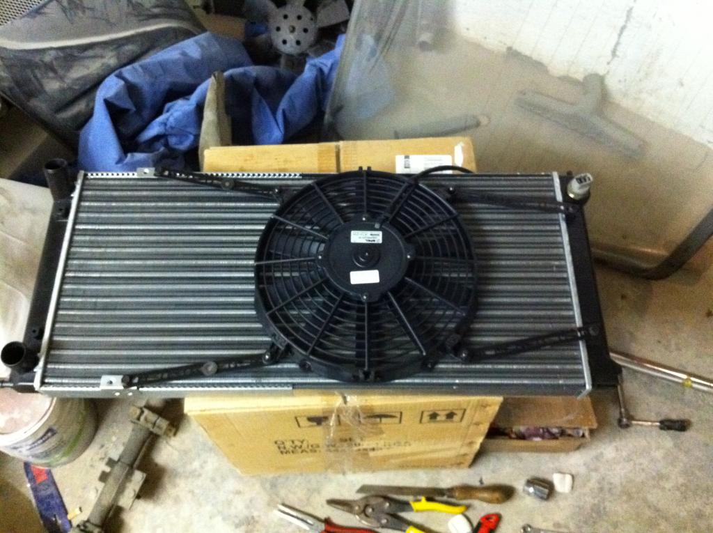

Anbei Bild des neuen längste 16v Wasserkühler mit 305mm Spallüfter und mit 75°c Thermoschalter
