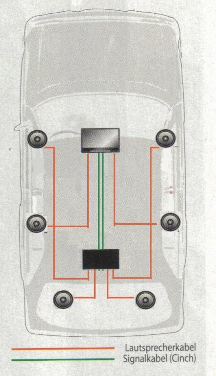

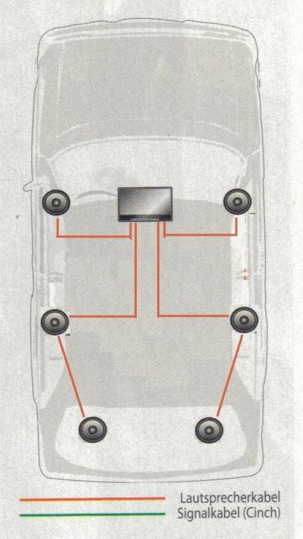

Okay, dann wollen wir mal...
1) Lösung ohne Verstärker (Bild 7)
Die vorderen Lautsprecher sind die wichtigsten. Die werden direkt angeschlossen. Die hinteren LS werden in Reihe geschaltet.
Reihenschaltung siehe oben !
2) Lösung mit Verstärker (Bild 8)
Siehe oben, die vorderen LS sind wichtig, also an den Verstäker Kanal 1/2. Die LS auf der Ablage kommen an Kanal 3/4 und die restlichen beiden LS ans Radio.

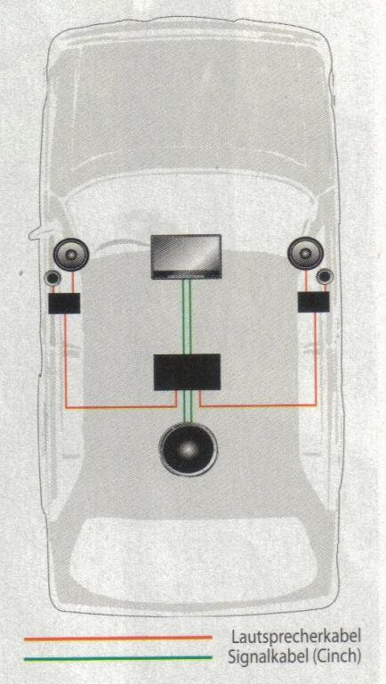

3) Ideale Lösung (Bild 3)
Da die vorderen LS extrem wichtig sind (Ortung, Mittel-Hochton etc.), würde ich Doorboards mit 16er empfehlen und die Hochtöner im oberen Bereich des Armaturenbrettes oder der Türverkleidung anbringen. Hinten ein eingebauter Subwoofer oder eine Kiste. Evtl. hinten noch 2 LS für den rearfill...
