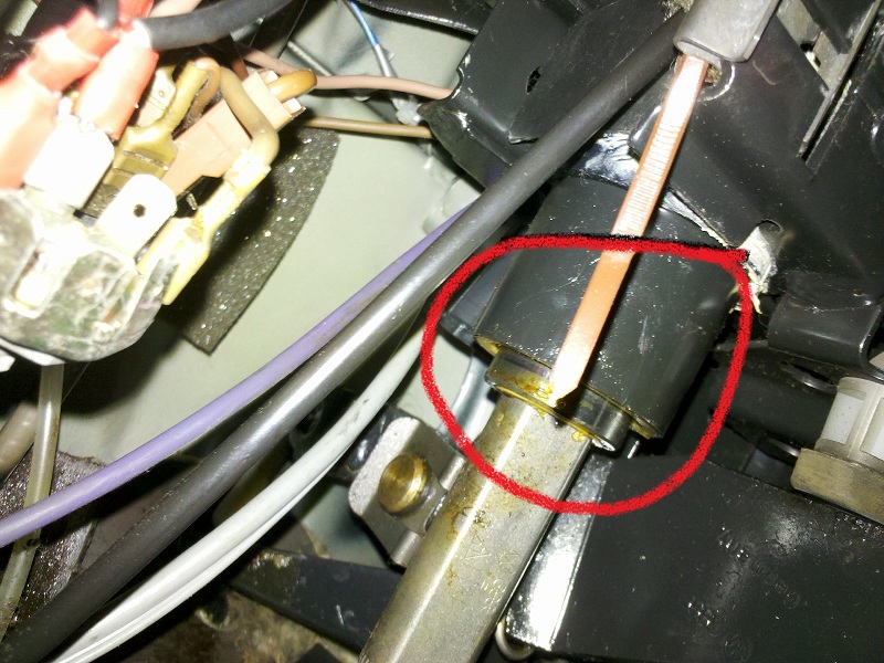

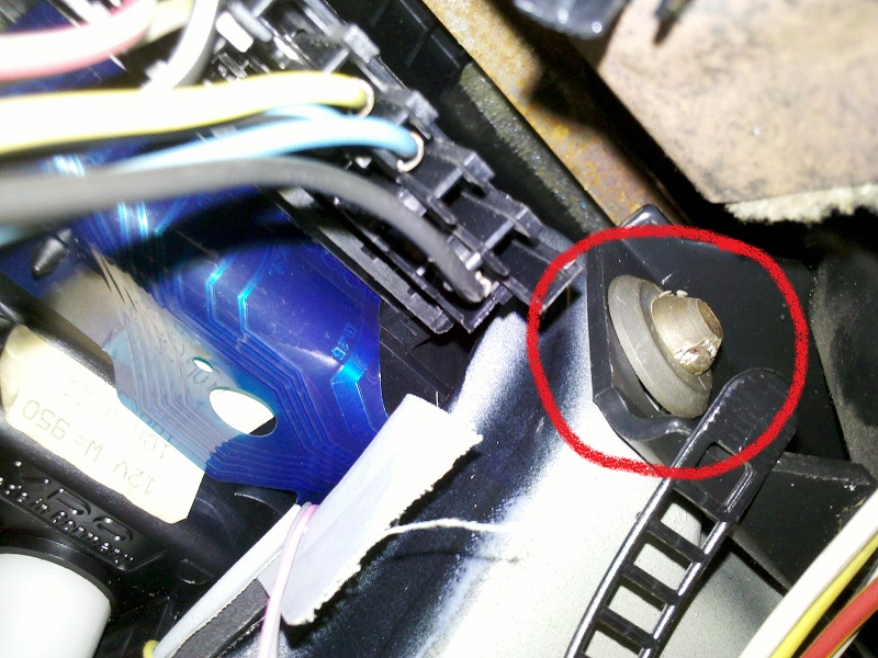

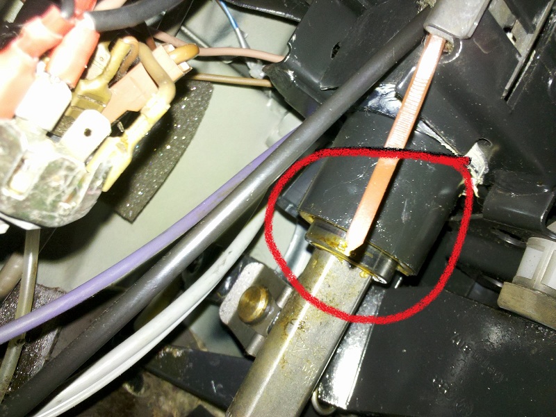

so ich hol das ganze mal hoch. Mein Lenkrad hat wieder angefangen so extrem zu rappeln, daß was passieren mußte. Habe dann die 6er Imbusschraube am Zündschloss gelöst, sowie die 2 6er Inbus die die Lenksäule unten halten. Lenkrad dann kräftig nach vorne gedrückt und dabei Schruaben wieder angezogen. Jetzt ist deutlich weniger Spiel vorhanden.
Schaut euch mal das Bild an.(Lenksäulenende kurz vor dem Kreuzgelenk) Ist das normal, vermutlichnicht?!
Also wohl mal komplett zerlegen und überholen?!. Ich habe jetzt gelsen daß ein Lager im Zündschloss mit drin sitzt. Also muß man diesen Block dann neu kaufen?!
BTW, sind dies Abreißschrauben die die Lenksäule oben halten? wie Geht das am besten auseinander, hab noch nicht von oben geschaut:
gruß Chirstian

als mein ZSS den Geist aufgab habe ich nach dieser Beschreibung die Lenksäule ausgebaut
Zitat:
AmSchnellsten und ohne Spezialwerkzeug geht es durch Ausbau derLenksäule:
Lenkradabdeckung ab, Position markieren, Mutter lösenund Lenkrad abziehen.
Ablage und Verkleidung im Fahrerfussraumabschrauben.
An den Lenkstockhebelschalter die Stecker abziehen,die drei Schrauben herausdrehen und die Schalter vorsichtig nachvorne abziehen.
1 (schwarze) Inbusschraube unten lösen.
DieLenkstange steckt unten im Kreuzgelenk, gesichtert mit einemSteckklemmbolzen (17 mm?). Diesen Bolzen am Kreuzgelenk unten
imFussraum abschrauben und rausziehen. Evtl. Position markieren,was
aber wegen dem Fett schlecht hält.
Kreuzgelenk vonLenksäule nach unten wegdrücken.
Lenksäule mit Gefühl nachoben rausziehen.
Gruß Peet

@Peet also braucht man für den Lagerwechsel gar nicht die gesammte Lenksäule(das schwarze Mantelrohr) ausbauen?! Das wär ja ideal. Dann muß ich nur mal sehen was ich schlußenlich für eine Überholung der lagerung alles an Teilen brauche. Vermutlich dann nur Lager unten und den Zündschloßlagerblock.
