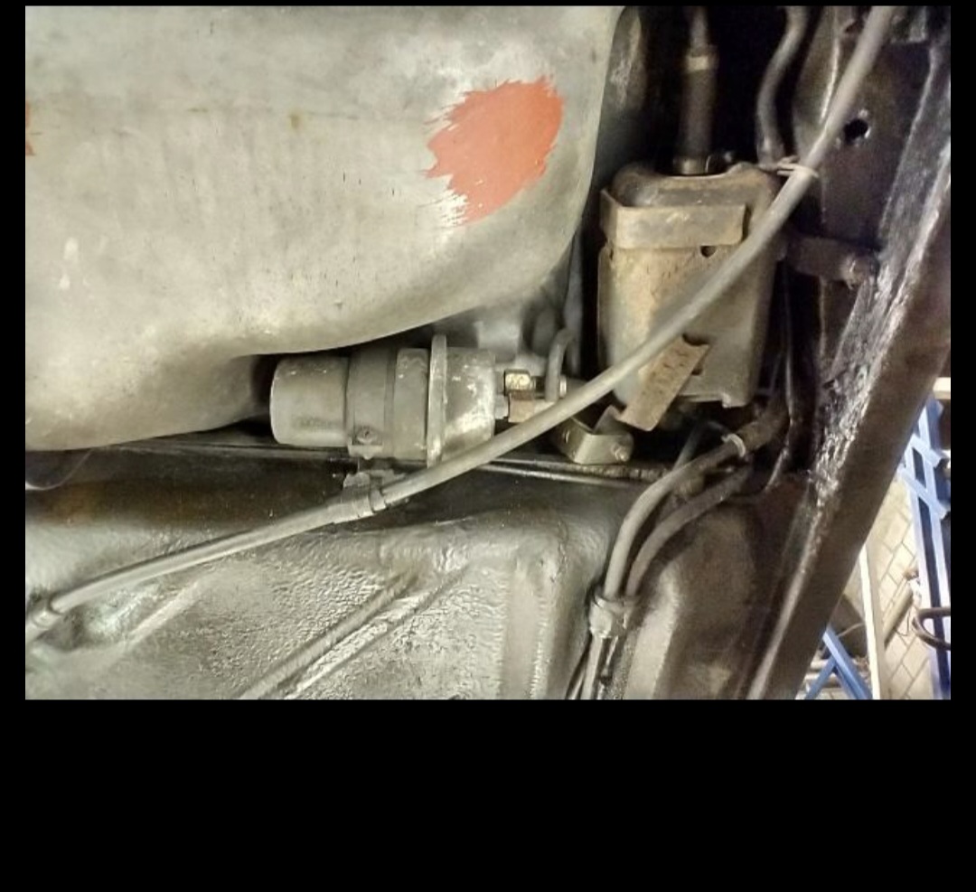

ich habe mir einen Rocco2 Bj. 86 gekauft. jedoch war der Tank ausgebaut.
Pumpe usw. ist wieder drin und der Tank selbst auch.

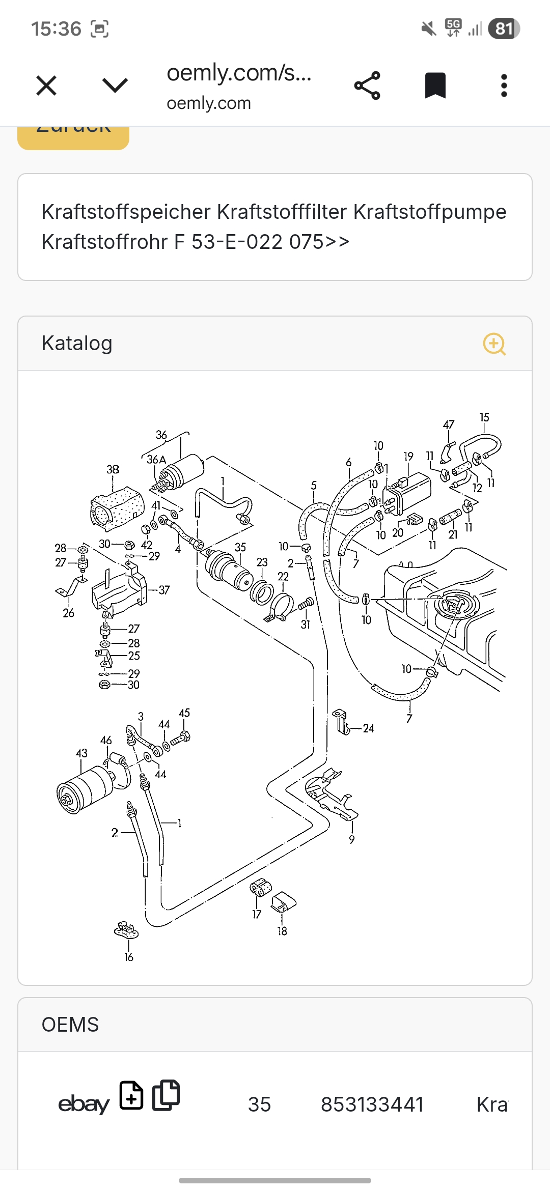

Nun eine Bestimmt simple sache, wie ist der voratsspeicher und die Benzinpumpe dort aussen verbaut?
konnte so keine wirklichen Bilder finden in denen es direkt zu sehen ist.
Vielen Dank im voraus.
Daniel

Hi,
Ich hab zwar direkt selber kein bild da, aber vielleicht hilft dir das ja weiter
