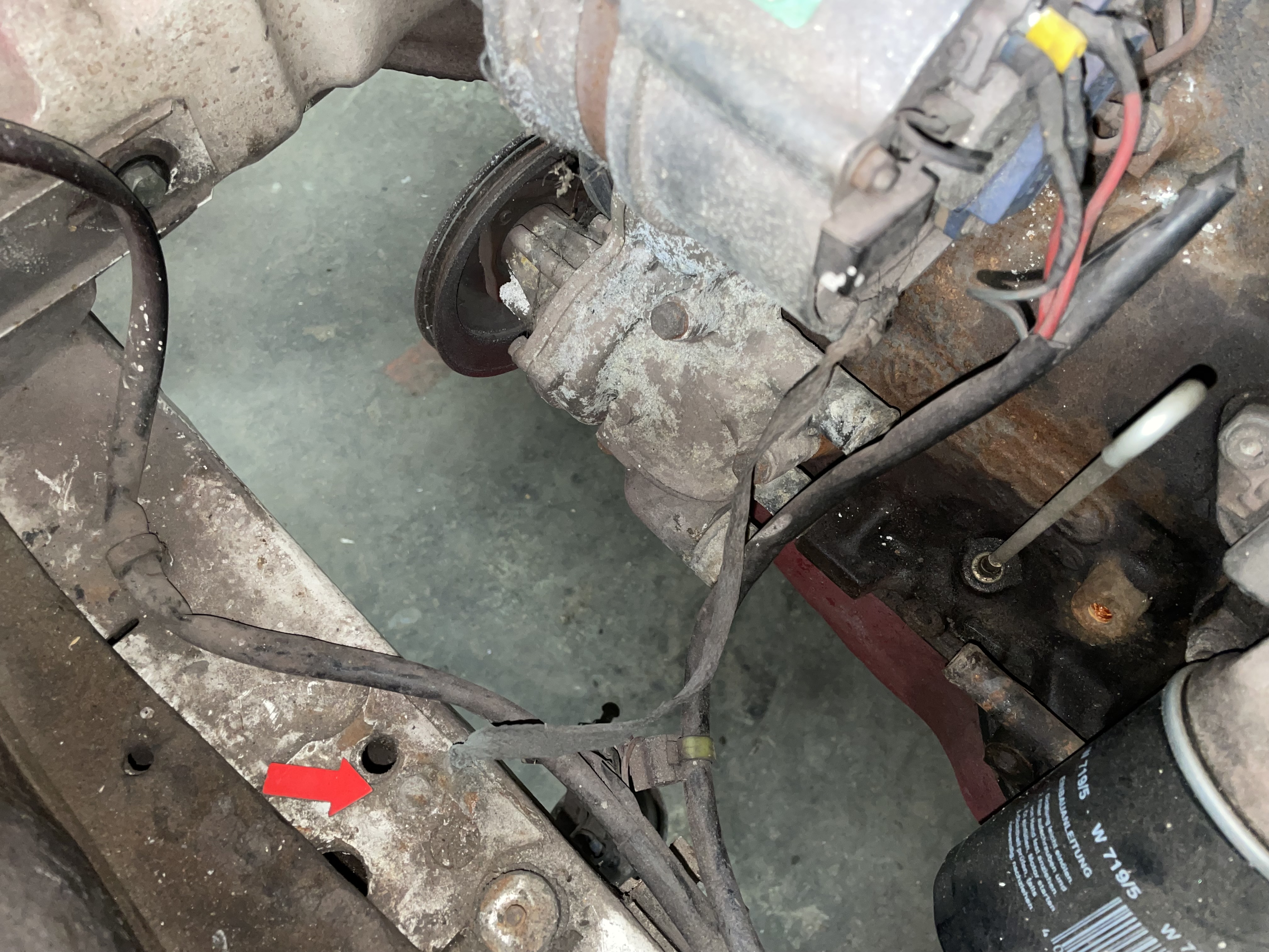

Habe einen Scirocco 1 BJ.80 in der Werkstatt.
An dem verläuft zwischen Lima und Karosserie ein 10mm breites, ca. 35cm langes Masseband. Ich tippe auf kreativen Eigenbau. Oder gehört das so?
Gruß Andreas
Masseband Lima 1,6 Liter 85PS

Hi,
das ist defintiv Eigenbau. Die Frage ist warum? Ist das serienmäßige Massekabel defekt? Alternativ ist natürlich eine Extra Masse nicht schlecht, ich habe z.B. vom Kopf zur Karosserie nochmal ein extra 10mm² gelegt.

Re: Masseband Lima 1,6 Liter 85PS
Danke Dir für Deine Bewertung . Dann weiß ich dass da
hier vor Ort noch mal Elektrik-Profi draufschauen muss.
Die Verbindung Lima-Befestigung am Block ist auch mit einem 4mm2 Massekabel gebrückt. Das Auto hat eine
für die 80-Iger Jahre typische leistungsstarke Stereo-Anlage mit sehr schweren Verstärkern in der Hutablage verbaut
Das Fahrzeug steht seit 35 Jahren und soll wiederbelebt werden.
Gruß Andreas
Gruß Andreas
Ah, deshalb. Ist die Lima zufällig dann auch eine deutlich größere als die Serienmäßige? Sprich mehr Ampere?
Die Kabel und Verbindungen sehen grauenhaft aus, kein Wunder nach der Standzeit. Da lohnt es sich das alles neu zu machen. Also auch die Leitungen zur ZE, Massekabel, Anlasserverbindung....
Also zum Einen sieht die Maßeverbindung aber da nicht wie nachgerüstet aus. Dreck und Alterungsspuren sind sehr ähnlich.
Die Maßeverbindung vom Aufbau zum Getriebehalter und weiter zur Getriebeschraube mit der M8er Erweiterung ist nur bei den Zweiern original. Ich habe das auch nachgerüstet, weil mehr Masse ist besser.
Oh, 1er Scirocco. Ich hatte nicht daran gedacht.
