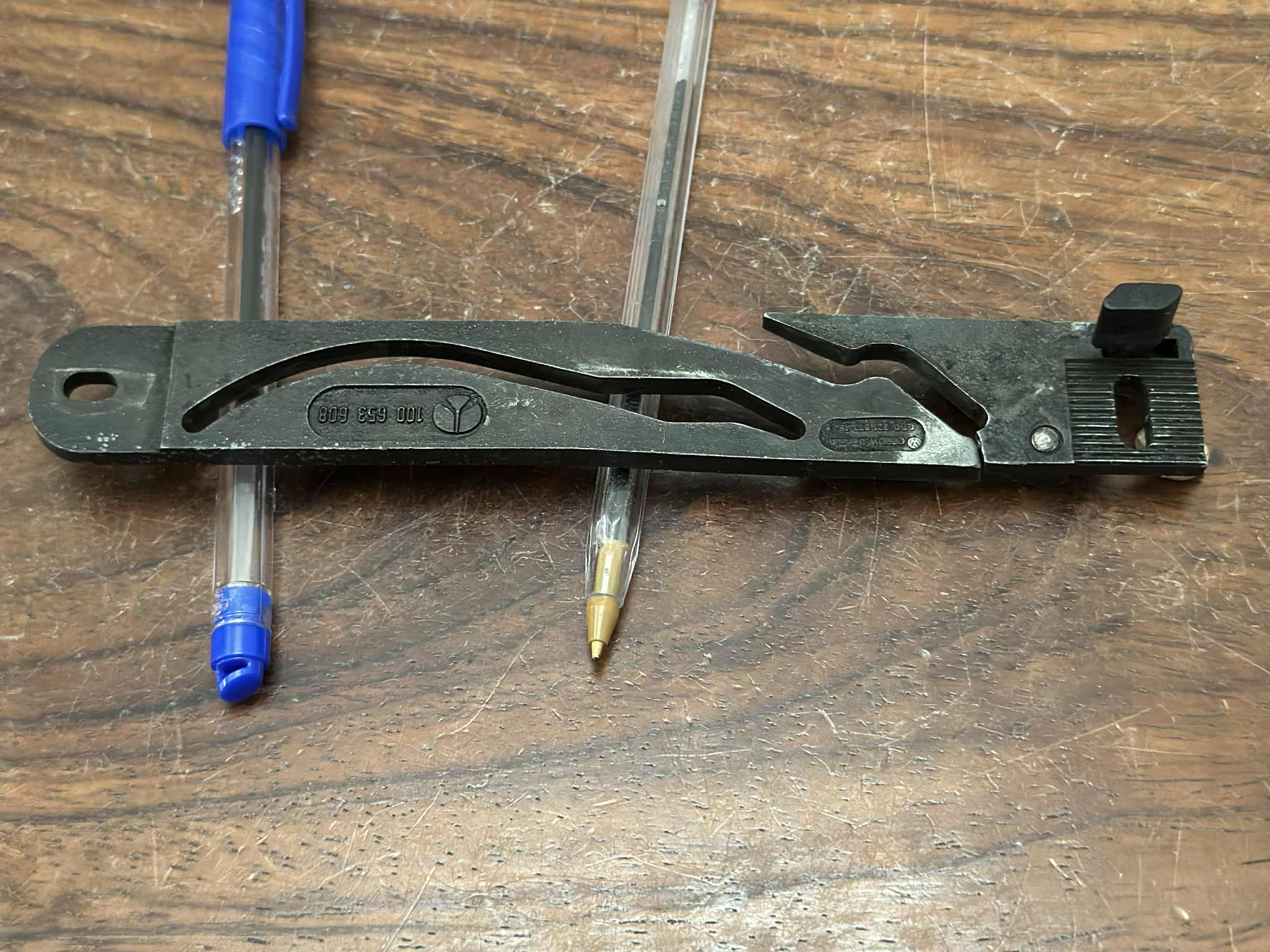

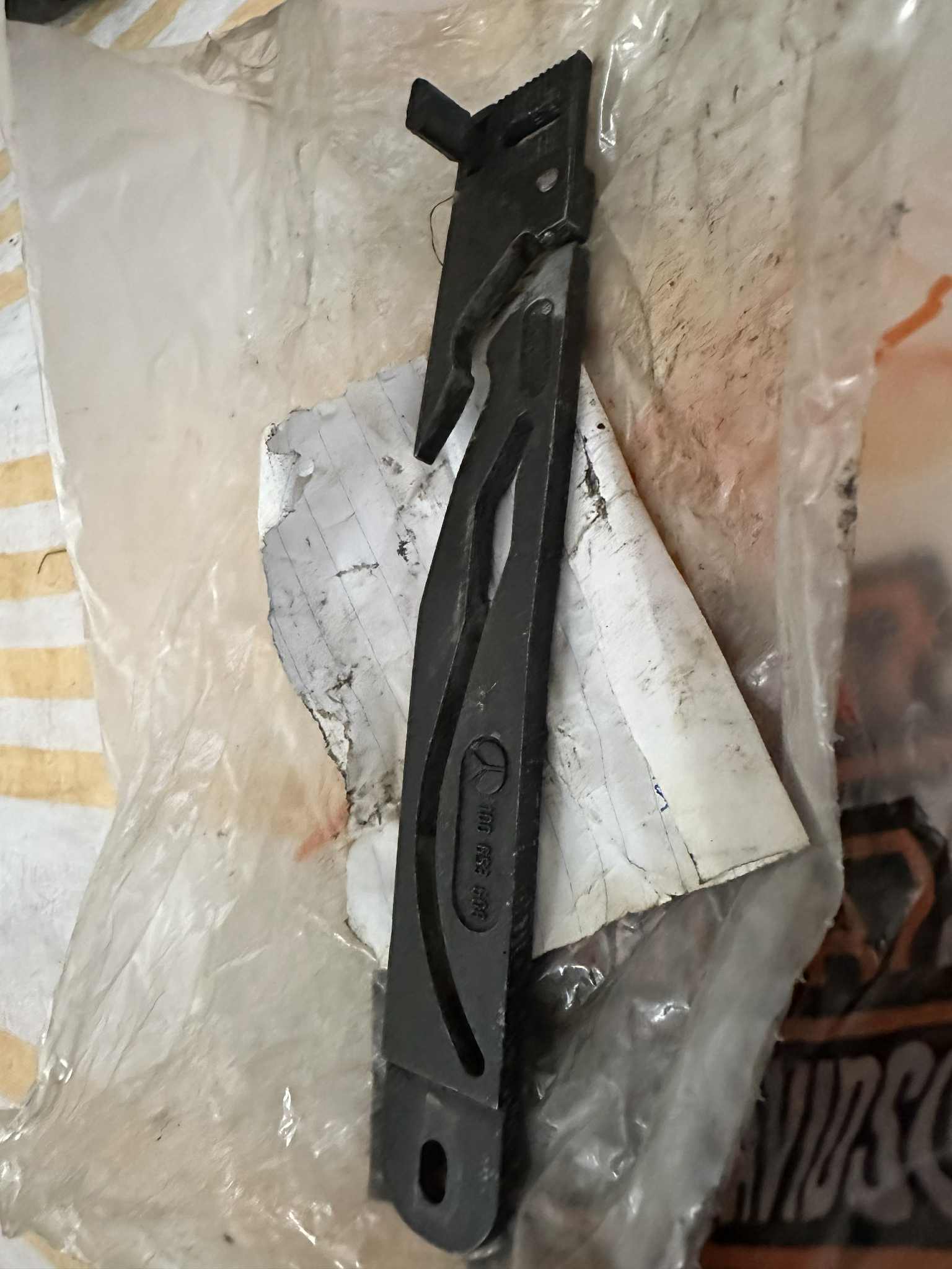

Für die Kulissenführung des Schiebedachs suche ich Ersatz.
Schiebedach Kulissenführung

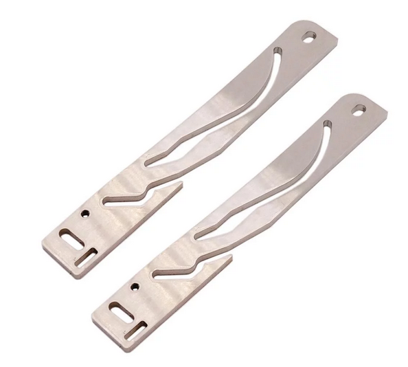

Ich konnte online nur folgendes Ersatzteil finden: 443877151B
443877151B
443877151B
Bei diesem Modell scheint die Nase zu fehlen, die beim Original vorhanden ist. Weiß jemand ob die Schienen kompatibel sind oder wo ich Schienen mit "Nase" finde?

Die Nase ist ein extra Teil, nennt sich Niederhalter. Teilenummer 321877157 und 321877158. Darauf sitzt dann ein Gleitschuh Teilenummer 443877729 bzw. 443877730.
Findest du in vielen Audi/VW Schiebedächern der 80er Jahre.
- Audi 80 1982-1987
- Audi 100 1983-1988
- Audi 200 1984-1988
- Passat 1982-1988
- Scirocco 1982-1992
