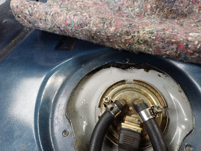

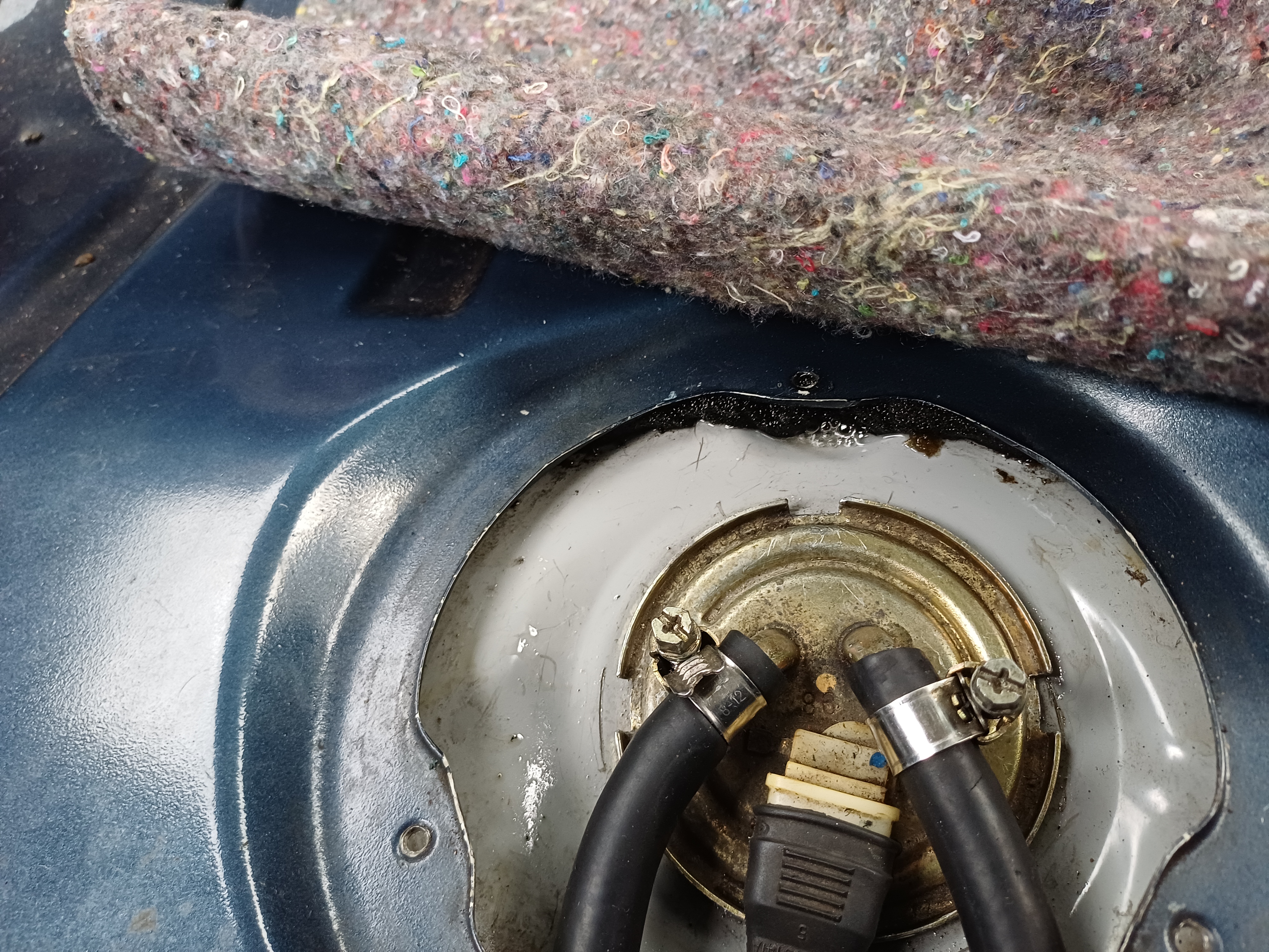

Hallo zusammen,
ich habe an meinem 89er JH eine Undichtigkeit im Kraftstoffsystem, welches ich mir nicht erklären kann. Seit geraumer Zeit riecht es im Innenraum nach Benzin. Dachte zuerst die Dichtung an der Öffnung Vorförderpumpe / Tankgeber leckt. Dem ist aber nicht so. Beim Abnehmen des Deckels musste ich feststellen, dass sich das Benzin oberhalb dieser Öffnung auf der Tankoberfläche in der dortigen Vertiefung erst sammelt und sich dann mit entsprechener Menge seinen weiteren Weg sucht. Auf dem Bild kann sogar kleine Bläschen in dem Bereich erkennen. Nächster Gedanke war, einer der Schläuche in Richtung zum Ausgleichbehälter leckt unter Druck. Ausgetauscht, aber keine Verbesserung. Nun bin etwas ratlos, Oberhalb des Tank verlaufen doch keine weiteren Spritleitungen? Woher kann das Benzin auf den Tank kommen?

wenn der Tankgeber dicht ist, würde ich nach der Entlüftungsleiter schauen. Bin mir gerade nicht 100% sicher ob es eine diensich Aufteilt oder zwei sind.
Halt die die zum Schwerkraftventil im Radkasten hinten rechts hoch geht. Und dann die ganz dünne die am Tank mit so einer Art Tulpe endet.

Thema könnte auch noch ein defektes Entlüftungsventil und somit Überdruck im Tank sein.
Vielleicht auch das Teil in sich undicht, Am Stecker oder so. Hatte das mal an einem Hallsensor der undicht war, da kam es beim Stecker, da es durch das Kabel drückte.

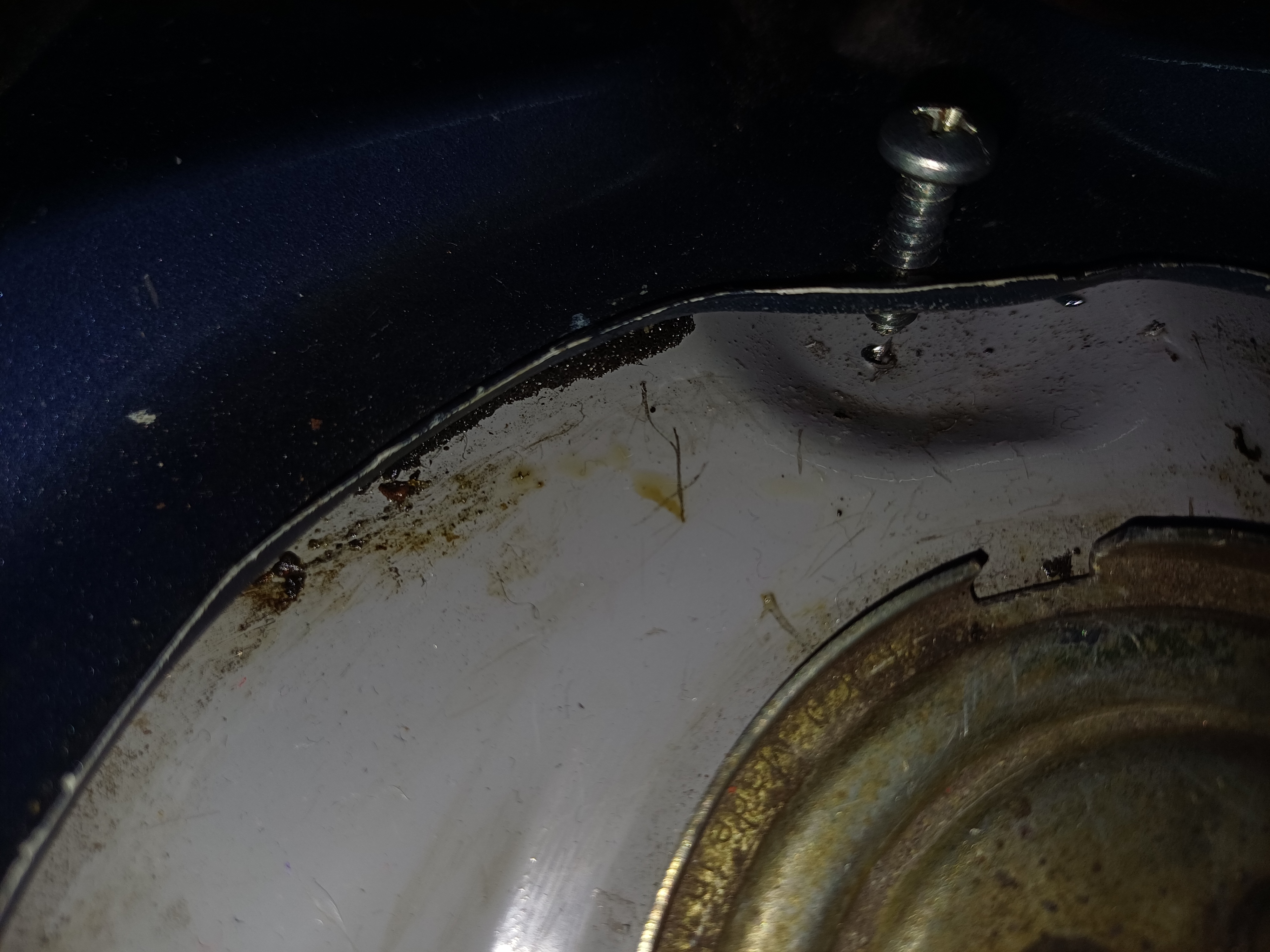

Problem ist gelöst, die Undichtigkeit habe ich nun auf der Tankoberseite gefunden. Ursache ist, wie peinlich
, eine etwas zu lange Schraube, mit der ich die Abdeckung des Tankgebers montiert habe. Das Loch wurde durch den dortigen Moosgummi verdeckt.
