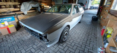

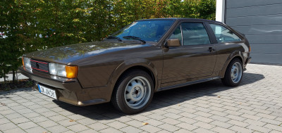

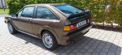

Hallo so nach fast 7 Monaten ist er fertig der gute Sicrocco Tropic mit JH Motor ..
:auto:
Es ist einges an Zeit und schweiß in den Wagen geflossen..er hatte es aber vom Zustand her verdient das er erhalten bleibt.

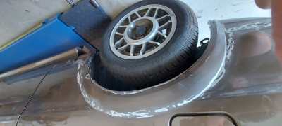

Bis auf zwei Stellen war und ist der Wagen ,,Rostfrei,,..

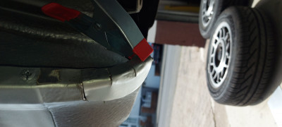

Unter der hinteren rechten Verbreiterung hat es durch einen Parkplatzrempler der unbehandelt blieb vor Jahrzehnten gegammelt.
Die Radläufe musste raus und an der Ecke unter dem hinteren Scheibenwischwasser Tank war er auch durch.
Also sowieso für die Felgen die rostigen Kanten hinten raus und gleich Stücke eingeschweißt.
Auch die Ecke wurde aus meinem Blech neu erstellt und alles dann gegen Rost von Grund auf neu versiegelt und aufgebaut.

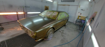

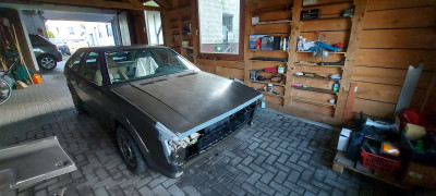

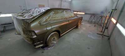

Der Wagen hatte dazu noch einen recht verlebten stumpfen Lack, da das Kiwibraun aber eigentlich eine sensationell schöne Farbe ist habe ich mich entschlossen den Wagen ein mal neu zu Duschen.
Alle vorbereitungen und auch das lackieren des Roccos habe ich selbst gemacht.. so war es alles in allem nur einen 1000€ Euro Lackierung :prost:
Preis bezieht sich auf aller Materialien ..Lack etc. und Miete für die Lackierkabine !
Dem lackieren Rocco habe ich gleich mal rundum alle Dichtungen neu spendiert.
Die Scheiben wurde nicht nur eingesetzt sondern auch mit Karosseriedichtmasse nach VW anweisung eingedichtet.
Die Kamei Verbreiterungen blieben übrigens auf dem Wagen beim lackieren drauf.
Da ich den Lack nicht eingebrannt hatte sondern nur eine Trockung bei 20`Grad über Nacht in der Kabine gemacht hatte ,schwindet da auch nichts . Wie es oft beschriebn wird.
:wink: ..Übrigens steht der Klarlack ohne einbrennen viel besser da !
Klar hast du etwa 60 Tage wo noch Lufttrockung ohne polieren etc.strickt verboten ist aber die Zeit sollte man haben.

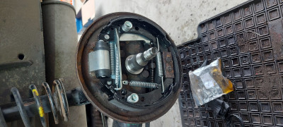

-Bremsen vorne und hinten neu
-neuer Hauptbremszylinder

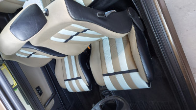

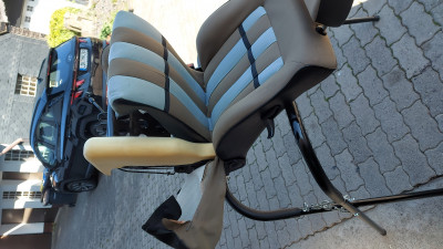

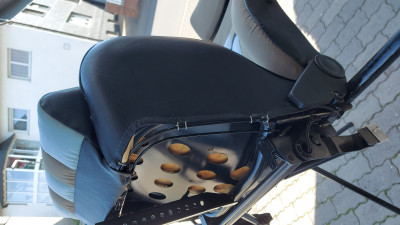

Innenausstattung wurd egerettet bevor sie durchgescheuert wurde.
Sitze ausgebaut und die Schaumstoff Polsterwangen durch neu ersetz (für die Sportsitze)
Sitze neue Silicon Gleitschienen verbaut

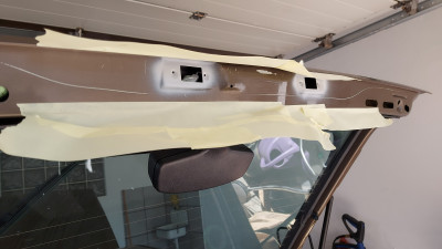

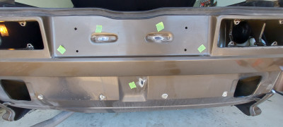

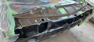

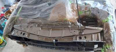

Frontmaske wurde von kleinen Rostblasen befreit genau wie das Heck unter den Blenden !

Ja der ist doch schick geworden, gratuliere. :respekt:
Hast Du das Sitzwangenpolster aus Schaumstoff neu bekommen?
Roccily
:wink:
Hardttuning
Beiträge: 20
Registriert: Mi 12. Mär 2025, 15:15
Wohnort: Driedorf
Re: Rocco Tropic aufgebaut mit neuer Lackierung etc.
Beitrag von Hardttuning »
Hi , ja das Polster habe ich von VW Heritage Parts Parts neu bekommen !
War n Glücksgriff glaube für die Sportsitze gibt es nur noch wenige die was auf Lager haben..
Die haben aber auch noch alle Polster verfügbar..
https://www.heritagepartscentre.com/de/ ... echts.html
